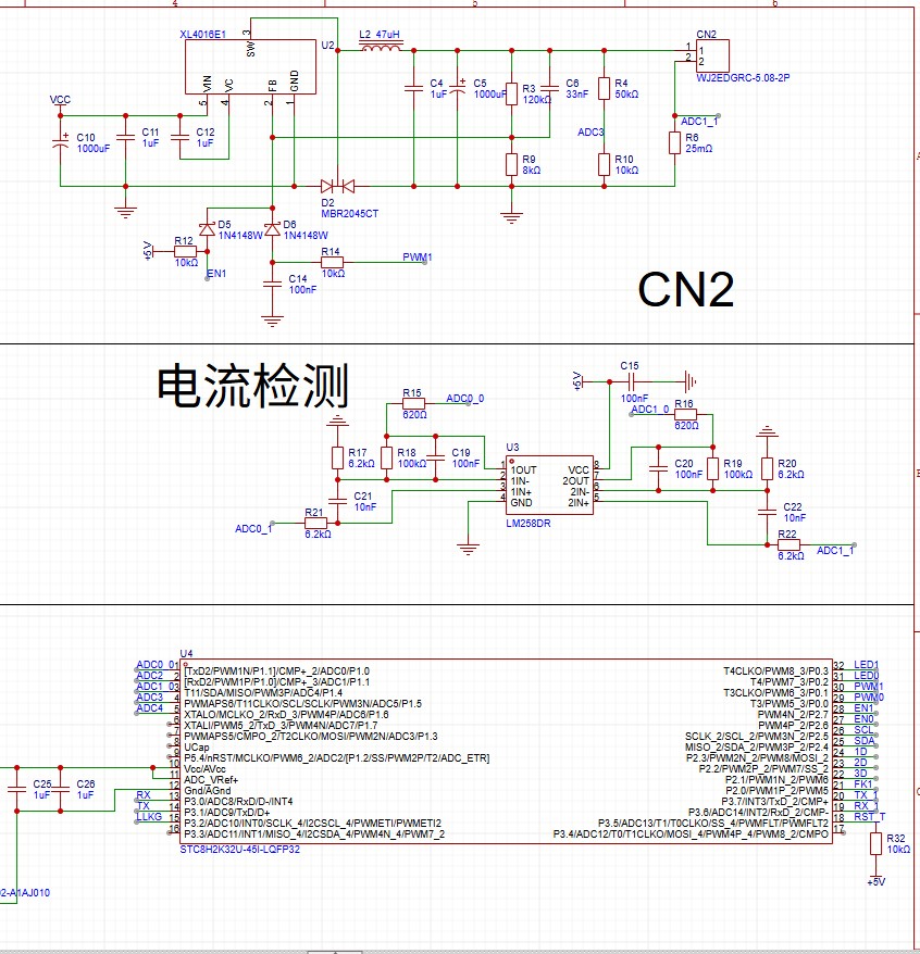

温度控制是正向的(脉宽与温度关系是温度越高脉宽越大)我想做一个可调恒流电源,是电流越大脉宽越小反向的要怎么弄这个PID啊?(修改那里?)我是小白

贴出你恒流控制部分的电路。

1、你的电路中,MBR2045CT错误,1、3脚应该短路在一起。 2、电压控制电路错误,从PWM滤波得到稳定电压后,最好经过运放缓冲,再串联电阻到FB。 3、PID计算得到结果,取反PWM占空比即可反过来,不需要特别处理。 4  详情 回复 发表于 2025-7-3 14:18
4、U3运放改用3PEAK公司的LMV358TP-SR或LMV358B。

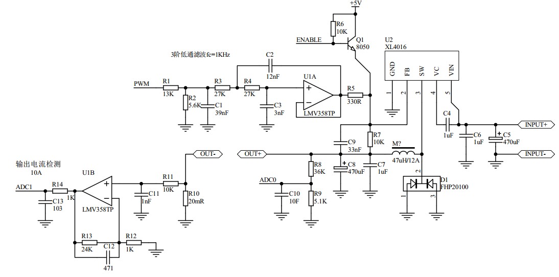

画个图给你参考:

1.在实际电路中是短接在一起的
2.我看了示波器一级RC滤波就很好,就直接这样接进去用了。这个运放好像什么都没做,这个运放是起到什么作用的啊?
3.直接周期减去PID生成的PWM占空比就可以?
4.捡了现成的就用了哈哈哈
1、给别人看的电路图要画对,否则别人会误解。 2、运放做二阶有源低通滤波(Q=1)以及阻抗变换(变成低阻)。你示波器看RC滤波后信号好,到你实际使用未必是对的,PID需要响应速度,你一级RC要达到纹波要求,截止频  详情 回复 发表于 2025-7-3 17:20
2、运放做二阶有源低通滤波(Q=1)以及阻抗变换(变成低阻)。你示波器看RC滤波后信号好,到你实际使用未必是对的,PID需要响应速度,你一级RC要达到纹波要求,截止频率会很低,PID会不好做的。
3、是的。
4、运放不好,可能会导致你花很多时间去处理不必要、又不可能处理好的问题。
