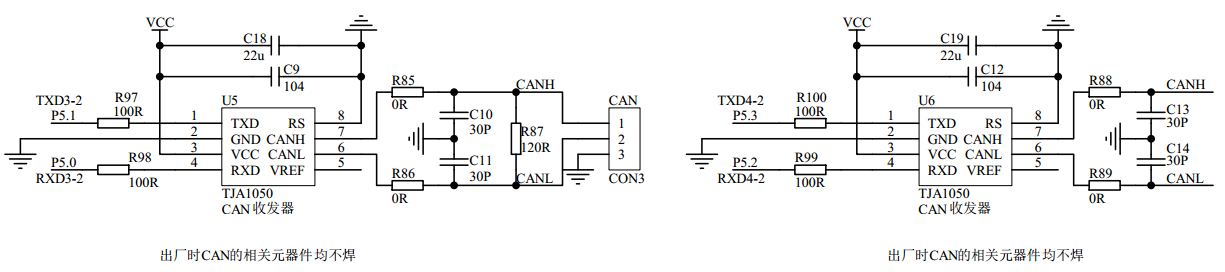

哥,问一下,使用屠龙刀进行CAN通信实验,还需要准备那些器件

发表于 2023-3-27 17:19:04 | 显示全部楼层
主要是收发器以及配套的电阻电容,如果通过串口打印结果的话再找个串口工具。
最好有个专门的CAN总线测试工具,连接到总线上跟板子进行数据收发测试验证。

发表于 2023-3-27 17:49:07 | 显示全部楼层
乘风*** 发表于 2022-12-16 18:49
IRC主频选择24MHz,将屠龙刀例程包里面的hex文件直接烧录到屠龙刀板子上,按照原理图的参数焊接收发器电路 ...
这些原理图里的电阻,电容是需要自己焊接,还是板子内已经包含了

发表于 2023-3-27 18:14:54 | 显示全部楼层
板子默认不焊收发器电路的元器件,做CAN总线测试的话需要自己焊接。
