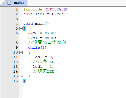

第三步,点亮LED灯,通过P20点亮LED灯珠。
直接这样试没有问题,下载、仿真都没有问题。
后来参考屠龙刀STC32保姆级教程,
程序执行都没有问题,只是在仿真的时候,进不到main函数里。后来发现是因为EAXFR = 1;注释掉这一句,便可正常进入main函数。搞不清楚是什么原因,希望有经验的朋友,可以指导一下。

是按哪个教程?
