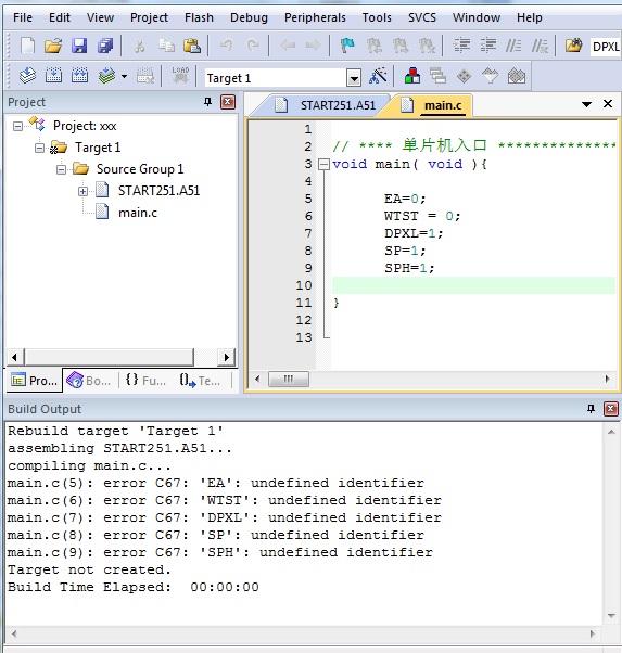

(1)Keil C251编译器并不与80251的SFR寄存器地址进行捆绑。下图为一个最简单的C251程序和编译效果:
在这个程序里,没有加入任何SFR定义的头文件,结果C251编译器将所有这些80251的SFR(包括8051的SP)都认定是未知的,产生严重编译错误。
结论:Keil的C251编译器并没有绑定任何SFR寄存器地址(也包括标准的Intel的80251CPU的SFR地址),因此编程者只需要针对自己实际使用的单片机,包含对应该单片机的SFR地址定义的头文件,C251编译器就能产生正确的编译结果。

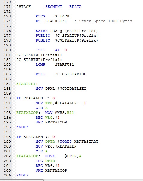

(2)C251引导过程对“DPXL”的设置。下图是C251从地址FF:0000加电复位的开始程序:
从中可以看到引导程序一开始第188行就是设置“DPXL”.然后是对以“EDATALEN”为顶的EDATA区域进行清零,由于WR8循环一直递减到0,因此EDATA区域包括的IDATA区域被清零了。
再然后就是对XDATA区域清零。由于前面已经设置了“DPXL”了,所以第202行的“MOVX”指令能够正确地对XDATA区域进行赋值操作。
第188行的段值“?C?XDATASEG”是由C251的编译环境给出的。项目的目标属性选项页如下:
如果下面的扩展存储器选项框中对RAM区域有设置话,就从中计算出XDATA区域的段值赋值给常数“?C?XDATASEG”,如果用户没有对RAM区域进行设置,就将常数“?C?XDATASEG”确定为缺省值“01”。
结论:不管STC32G单片机复位时“DPXL”的值是多少,C251在引导程序的一开始就进行了正确的设置,保证了以后程序的正确运行。
(3)知识点:Keil的C251编译器除了在这里设置“DPXL”的值外,以后不会再改变它的值,这样就保证了整个程序对XDATA区域定义的一致性。或者说除非用户故意(比如用DPXL=0这样的语句),C251对任何C语言程序的编译结果和库函数都不包含改变“DPXL”SFR值的内容。因此如果用户在自己的程序中改变了“DPXL”的值,应该及时保留和恢复它的值。
