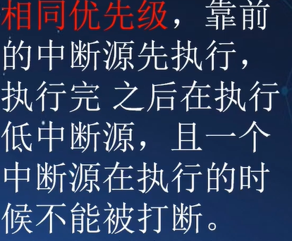

第十六集
IO口中断设置,  中断里面不要加延时!!!!
中断也是有优先的。
中断标志位需要软件清除。

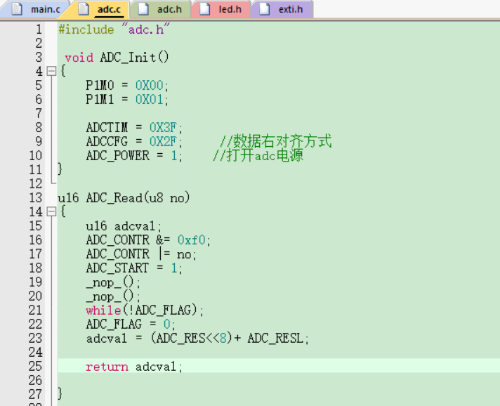

第十七集下
完成ADC的配置。
发现在编写.h和.c文件时,真找不到一些语法错误或者未声明什么的,仔细看看是否少了些必要的头文件。
讲到了一个预编译的方法,可以让同名函数不同的功能通过一个变量是0或1来选择不同的功能效果。

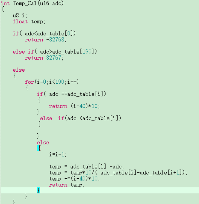

第十九集
NTC是指随温度上升电阻呈指数关系减少、具有负温度系数的热敏电阻现象和材料。
温度公式计算
NTC代码的编写

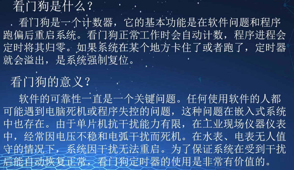

第二十三集
复位的主要作用是把单片机内部的特殊功能寄存器置于初始状态,使单片机硬件、软件从一个确定的、唯一的起点开始工作。  复位方式:上电复位 低压复位 复位脚复位(低电平复位)  看门狗复位。
看门狗程序编写。

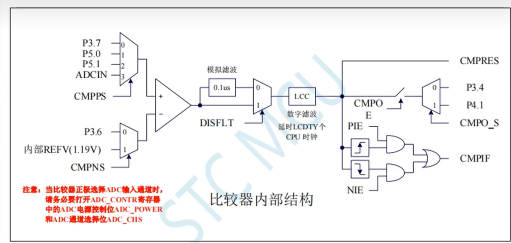

第二十四集
电压比较器,两个输入端口做比较,V+大于V-输出高电平,V+小于V-输出低电平。单片机内部集成了电压比较器。核心作用就是比较两端输入的大小,及时做出相应的输出。比较器内部介绍,从选择器,设置对应的输入电压,输入到运放输入端,再对运放的结果进行滤波,然后触发中断。
用比较器做低电压的提醒。做一个温度提醒。
