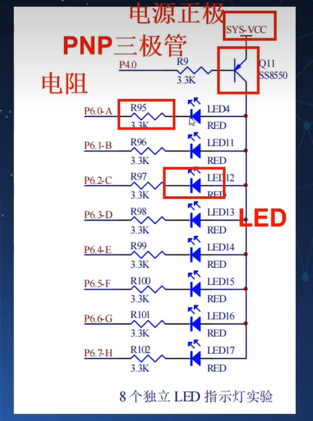

LED灯亮灭原理, 我的理解是和普通的二极管特性一样,单向导电性,正向导通反向截止,正向电压减去反向电压的值大于导通电压,电流就会通过,反之就截止。
用1表示高电平,0表示低电平。
IO口的含义,用来做电平的输出或输入读取,和80C51单片机一样的分组,一组8个引脚。
视频中LED电路图部分中的三级管作用其实相当与一个开关,它是PNP型的,按图中的设计,基极给低电平,它会处于一个饱和的工作状态。

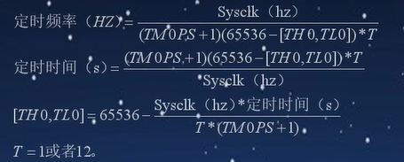

定时计数器:
1.设置为定时器时,可实现硬件计时,或者每隔一段固定时间完成一项操作。
2.设置为计数器时能够对脉冲进行计数
3.替代delay,提高CPU的效率。
中断,停止主程序正在执行的部分,转而去执行中断服务函数里面的内容。

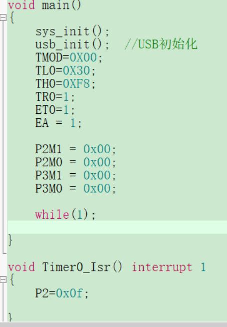

定时器中断:定一个时间,时间到了后就执行中断操作。
定时器T0,定时1ms的设置,中断服务函数中P2高4位置0,现象是点亮4盏灯。

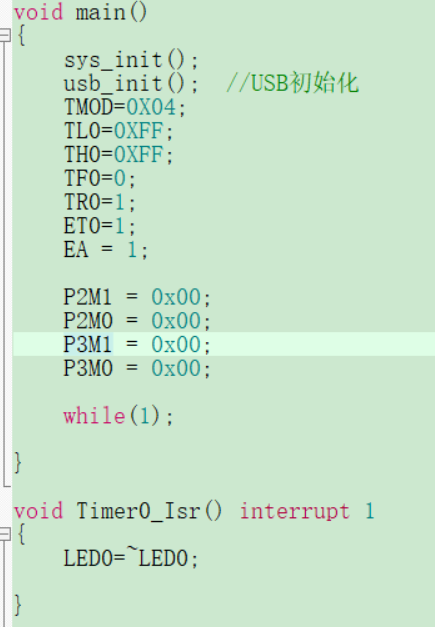

第十二集
计数器的设置,外部计数模式,外部下降沿(高电平变成低电平)触发。
计数器0,按键按一下,计数值就溢出,然后进入中断函数,LED0的状态翻转一次。

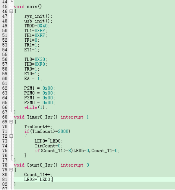

定时器0与计数器1一起启用,按键按下,定义的全局变量Count_T1计数+1,并且LED3的状态翻转一次。计数器1中当Count_T1大于或等于8时,定时器0中会让LED5状态翻转一次,
并让计数值归0,定时器中每到2秒,LED0状态翻转一次,即2s的LED闪烁。

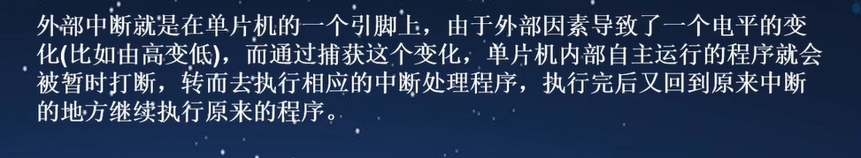

中断系统的介绍。
外部中断0程序的编写。
先设置触发模式,如IT0=1,为为外部中断0下降沿触发,IE0=0,清除中断标志位,EX0=1,使能外部中断0,EA=1,允许中断。 设置比较简单。
外部中断1设置。
