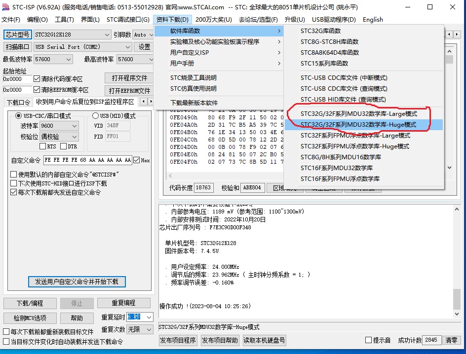

我的STC32G12K128工程是超64K代码,必须设置为Huge模式,但加载Huge-MDU32库编译会告警,用 Large-MDU32就不会告警;怎样把这个告警去掉,本人强迫症呀? 另外:如果直接用 Large-MDU32会有问题吗,编译后好像没提示什么呀,是不是也能用呀???   另外再问一下:加载MDU32数学库编译后代码是98.195K, 去掉数学库编译后还是98.195K, 是不是没有起到优化作用呀???

难道是我加载Huge-MDU32库方法不对,放的位置有问题吗???

huge函数是ERET返回。
large函数是RET返回。
所以不一样
