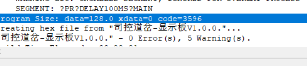

如下图:RAM的data=128 全部用完了,会导致,系统出问题吗?接下来,我再用的话,怎么办??

data空间用完,还可以用idata(128字节),xdata空间。
定义变量时加对应关键字定义就可以,例如:
unsigned char xdata buf[16];
注意idata空间不要用满了,需要保留一些给堆栈使用。

内存选large模式
unsigned  ...
谢谢,我是菜鸟,不懂,最近也是遇到一个问题,感觉程序没问题,就是执行不正常,

熊*** 发表于 2023-8-4 12:25
内存选large模式
这个我也试了,感觉没啥变化似的

那你肯定使用了data定义变量,提供代码才好分析
