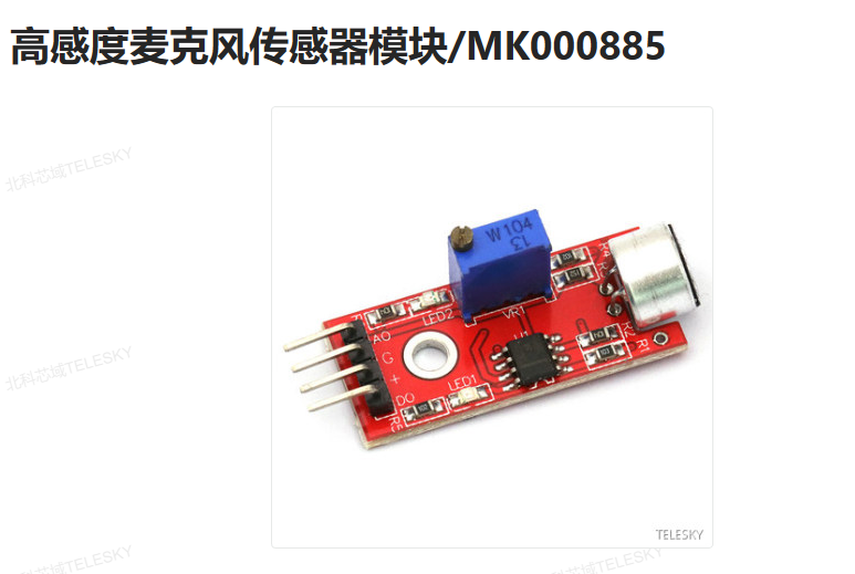

 楼主| 发表于 2023-8-3 10:34:33 | 显示全部楼层
梁*** 发表于 2023-8-3 10:14
声音频率可以用FFT来计算识别。
感觉定位不需要FFT也可以。
蜂鸣片能不能直接用在高感度模块上,把咪头替换成蜂鸣片
18
93
93
