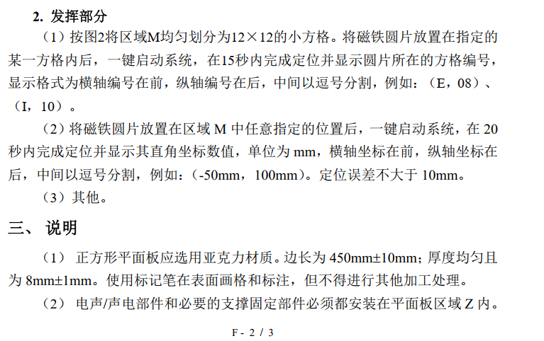

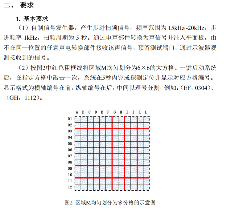

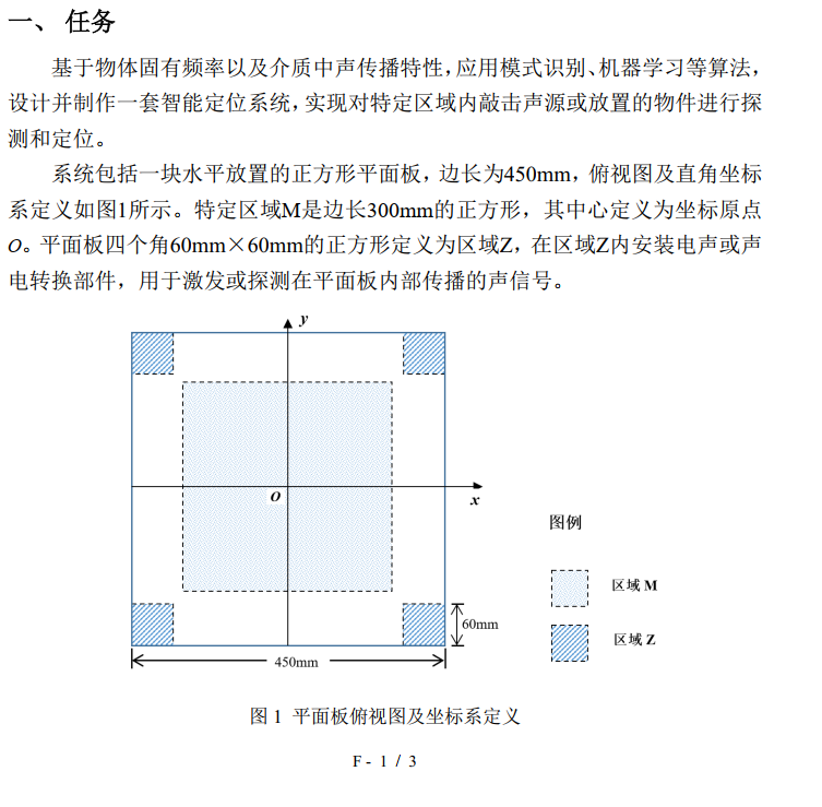

发表于 2023-8-2 23:46:50 | 显示全部楼层 |阅读模式
首先,(需要使用无晶振的蜂鸣器,发出声波,然后使用咪头检测声波,检测装置放置中心位置)此处理解错误,抱歉,首先需要将声音检测模块放置于4角,根据各个区域到咪头距离,计算声速经过的时间,然后根据时间确定位置,但是要求通过敲击亚克力板判断声源,使用咪头就会使得在固体中传播的波对接受到的声音产生干扰,在梁工的提示下可以使用蜂鸣片来检测在亚克力板中的震动,大致思路是这样
但是蜂鸣器在旋转过程中,发出的声音距离不同,四周的咪头检测到的时间会有很大差别,怎么避免咪头检测到的信号是蜂鸣器上一个位置发来的信号,而实际最终做出的判断是根据蜂鸣器现在位置的状态
或者有什么思路来设计这个,我感觉使用蜂鸣器检测不太靠谱,但是又找不到跟好的声音检测方案。。。
求指点!!!求指点!!!求指点!!!
求指点!!!求指点!!!求指点!!!
求指点!!!求指点!!!求指点!!!

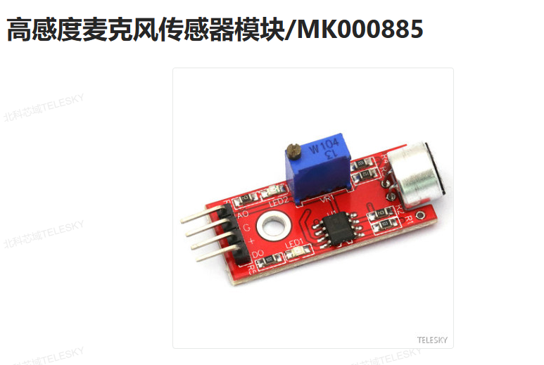

大体思路已经确定,使用高感度麦克风传感器作为检测声音源的器件,单片机核心主控芯片选择STC32G12K128
MK000885高感度
MK000885高感度

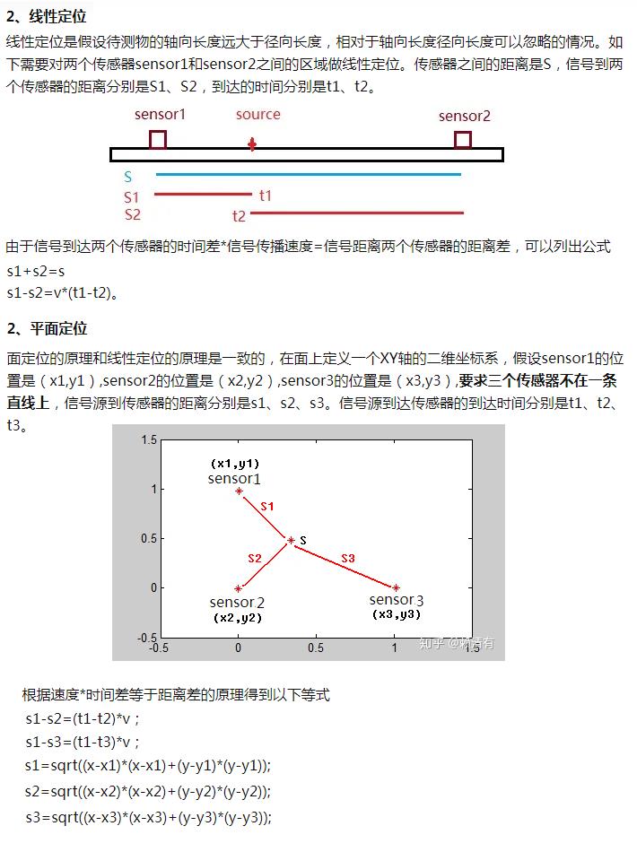

不知道8mm的亚克力板的声速是多少,毕竟要做ADC,4个拾音器分别做ADC有时间差,空气声速还好,但是固体的声速会快很多。
4个拾音器检测声音,程序搜索波形峰值的时间差,由此计算距离,确定坐标。下面是至少3个拾音器的情况:
