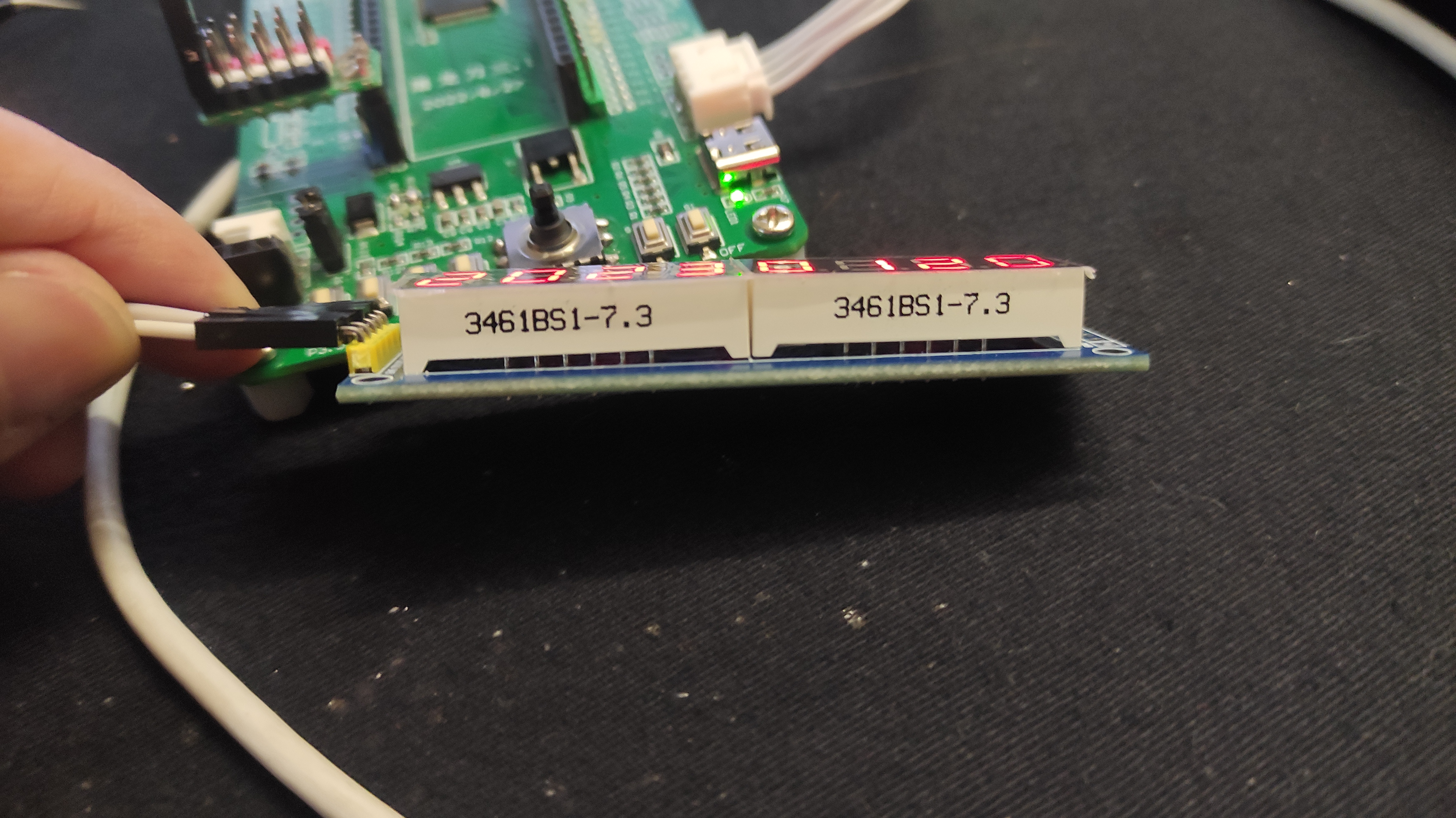

 楼主| 发表于 2023-2-21 20:25:16 | 显示全部楼层
wl*** 发表于 2023-2-20 08:24
谢谢布丁橘长!辛苦您了。。。
你的模块闪的原因找到了,这个是质量问题,他这一批PCB有问题,
第2片595的13脚OE本来要接GND,正好这块铺铜的过孔没通,相当于第2片595的OE使能引脚悬空了,
手摸着板子才亮,而且会闪,因为第二片595没正常工作,
这个属于质量问题,可以找他换货或退货
如果你不想退换,可以按下图自己搭根线
78
3670
3670
