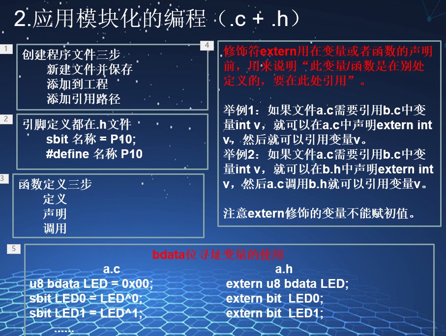

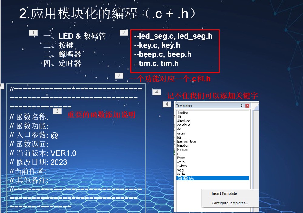

函数使用:
模块化编程中函数使用有3步:
第一:定义
返回值 函数名称(入口参数)//没有返回值就是 void;函数名称避免关键词和特殊字符;入口参数:类型+名称,多个用","分开,空的话就写“void”
    函数执行的功能
第二: 声明
返回值 函数名称(入口参数);
第三: 函数调用
函数名称(入口参数);
新建XXX.c和xxx.h文件,代表一个功能模块。
xxx.h格式:
#ifndef_xxx_H
#define _xxx_H
调用头文件
函数声明...
#endif
xxx.c格式
#include“xxx.h”
函数定义
添加文件一定要记得引用路径和添加到工程里

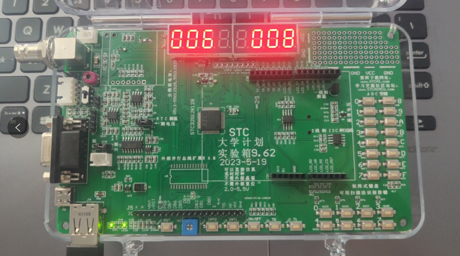

数码管的学习
数码管就是多个LED“同时”点亮,
采用之前学习的数组的方式很容易就可以实现,有些细节后期再完善

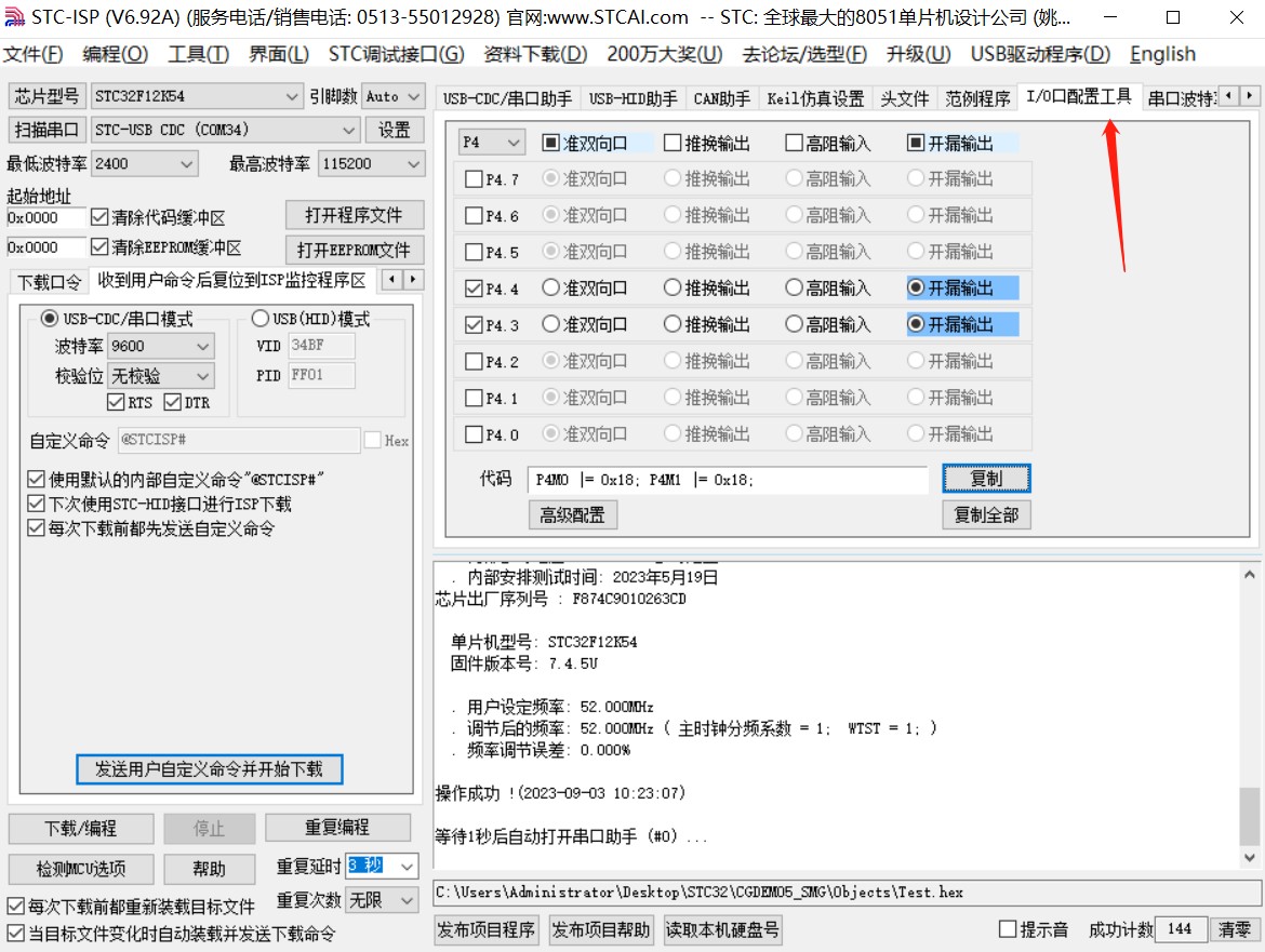

数码管就是不同的LED“同时”点亮 ,给人视觉上是同时的,有些时间延迟导致延迟的现象。
后面的定时器的应用对此是非常容易的解决办法。
另外配置工具也挺方便使用

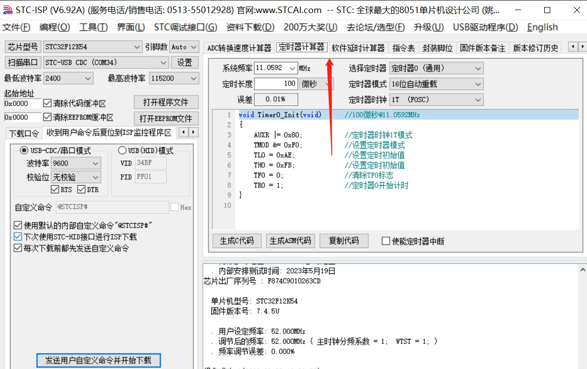

定时器:
加法计数器,达到一定数就溢出,中断
分频:类似于大小齿轮的联动
寄存器配置设定外设的工作模式状态

收到了原厂赠送的工具箱,可以更好的跟冲哥边学习边测试了

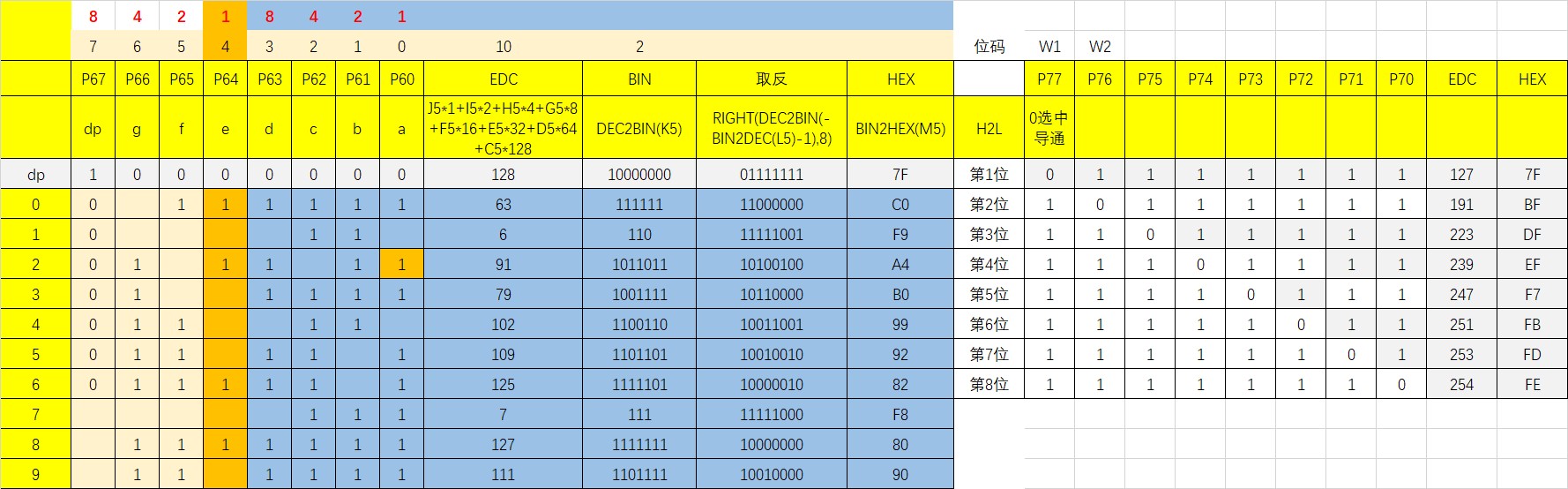

发表于 2023-9-27 18:36:53 | 显示全部楼层

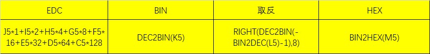

数码管表格公式辅助工具
SMG.xlsx
13.99 KB, 下载次数: 137
