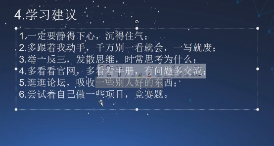

发表于 2023-7-30 23:00:37 | 显示全部楼层 |阅读模式
之前看过一些视频,看着看着就丢一边了。现在重新开始,好好学习,希望学完后能做几个自己想实现的产品。
每天坚持看半个小时到一个小时。
一定要静下心,沉住气;
多动手;多交流;吸收别人的好东西;耐心的尝试,从一些简单的需求开始。
23
137
137

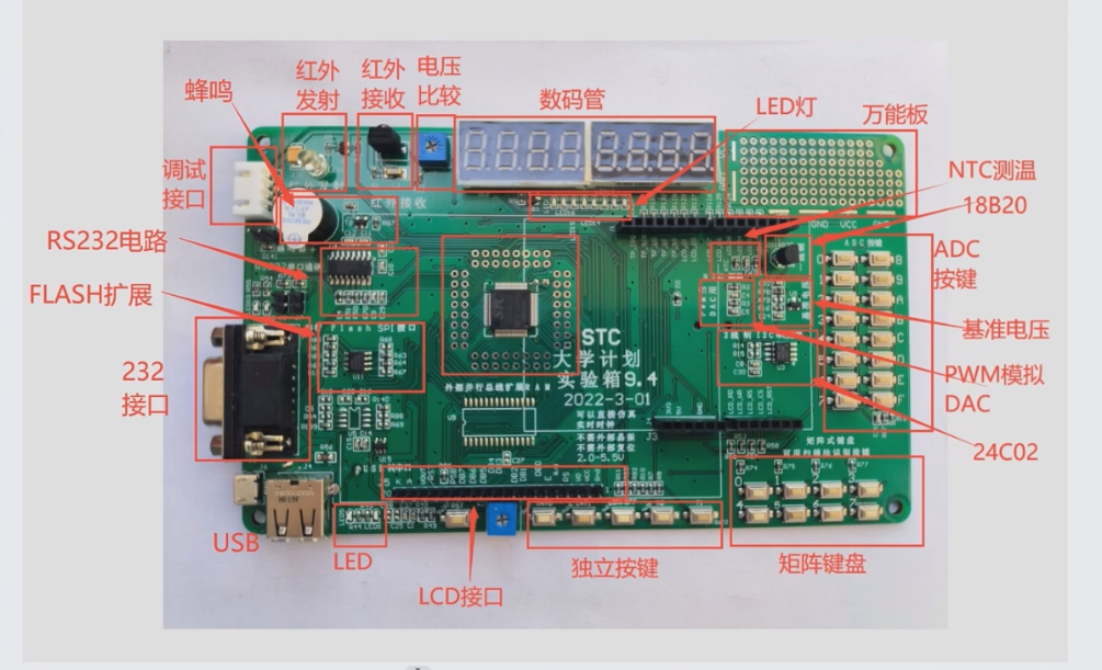

发表于 2023-8-1 15:39:32 | 显示全部楼层
工具箱外设介绍
其中屏STC有个模拟的屏可以用
兴趣是最好的老师,先设置一个目标,然后向目标一步步迈进:
使用上面的外设做一个温度控制器。(开始并不是那种很精确的控制的)
回复 支持 反对
