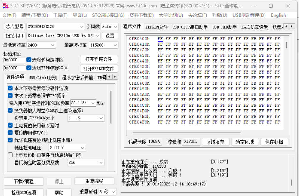

STC32的芯片,在使用ISP工具下载固件时显示下载失败。看输出信息应该是失败在设置硬件选项这里。
虽然ISP工具显示下载失败了,代码似乎已经下载进去了。
请问这个问题该如何解决?

正在检测目标单片机 ...
  下载板型号: STC-USB Link1
  下载板版本号: v1.08
  有外挂512K字节 Flash
继续检测目标单片机 ...
  单片机型号: STC32G12K128
  固件版本号: 7.4.5U
当前芯片的硬件选项为:
  . 系统ISP工作频率: 23.974MHz
  . 内部IRC振荡器的频率: 22.123MHz
  . 掉电唤醒定时器的频率: 33.750KHz
  . 振荡器放大增益使能
  . 用户EEPROM大小被设置为 1 K
  . P3.2和P3.3与下次下载无关
  . 上电复位时增加额外的复位延时
  . 复位引脚仍为复位脚
  . 检测到低压时复位
  . 低压检测门槛电压 : 2.00 V
  . 上电复位时,硬件不启动内部看门狗
  . 上电自动启动内部看门狗时的预分频数为 : 256
  . 空闲状态时看门狗定时器停止计数
  . 下次下载用户程序时,将用户EEPROM区一并擦除
  . 下次下载用户程序时,没有相关的端口控制485
  . 下次下载时不需要校验下载口令
  . 内部参考电压: 1186 mV (参考范围: 1100~1300mV)
  . 内部安排测试时间: 2022年11月9日
  单片机型号: STC32G12K128
  固件版本号: 7.4.5U
开始调节频率 ...                        [0.906"]
调节后的频率: 22.130MHz (0.054%)
正在重新握手 ... 成功                        [0.187"]
当前的波特率: 115200
正在擦除目标区域 ... 完成 !                [1.218"]
正在下载用户代码 ... 完成 !                [0.875"]
正在设置硬件选项 ...
下载失败 ! (6.91)(2022-12-14 17:07:08)

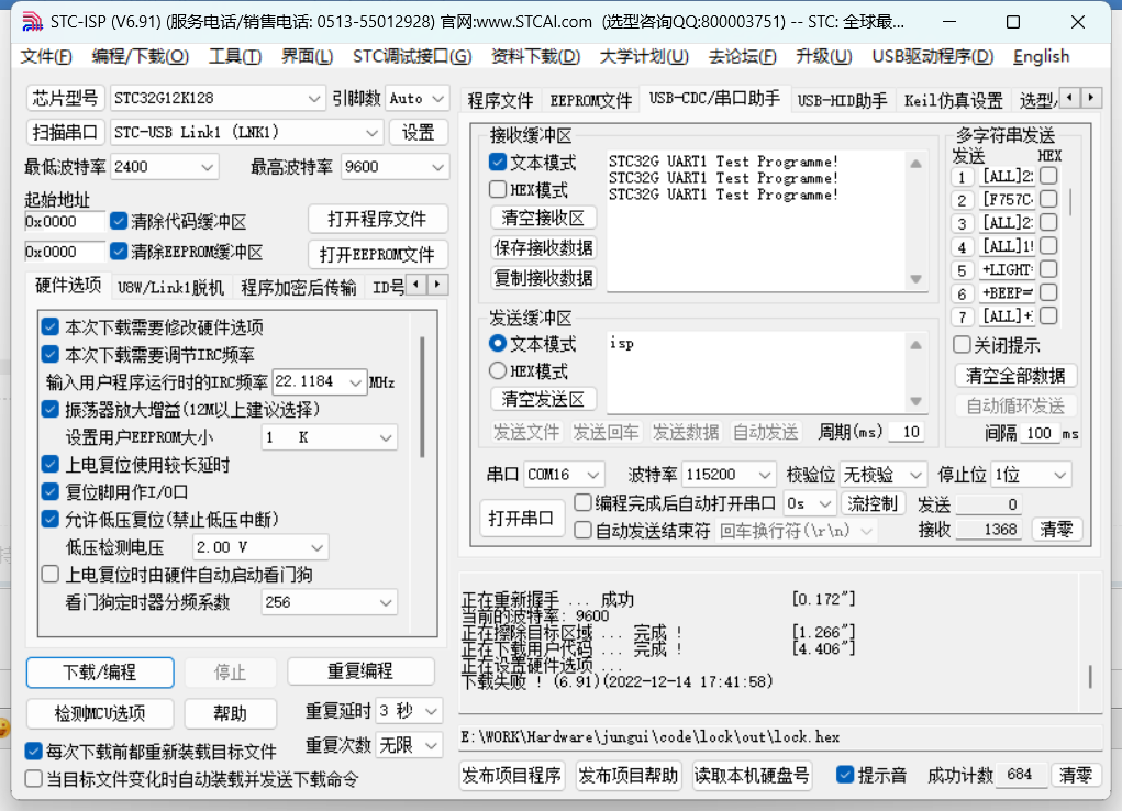

发表于 2022-12-14 17:45:27 | 显示全部楼层
8051*** 发表于 2022-12-14 17:21
用最新的下载软件STC-ISP V6.91,重新手动更新STC-USB Link1D的固件,下载软件和工具使用说明说明在:工 ...
更新了link固件
波特率也调低了
下载还是显示失败
正在检测目标单片机 ...
  下载板版本号: v1.08
  有外挂512K字节 Flash
继续检测目标单片机 ...
  单片机型号: STC32G12K128
  固件版本号: 7.4.5U
当前芯片的硬件选项为:
  . 内部IRC振荡器的频率: 22.130MHz
  . 振荡器放大增益使能
  . P3.2和P3.3与下次下载无关
  . 上电复位时增加额外的复位延时
  . 复位引脚仍为复位脚
  . 检测到低压时复位
  . 低压检测门槛电压 : 2.00 V
  . 上电复位时,硬件不启动内部看门狗
  . 空闲状态时看门狗定时器停止计数
  . 下次下载时不需要校验下载口令
  单片机型号: STC32G12K128
  固件版本号: 7.4.5U
开始调节频率 ...                        [0.890"]
调节后的频率: 22.138MHz (0.087%)
正在重新握手 ... 成功                        [0.172"]
当前的波特率: 9600
正在擦除目标区域 ... 完成 !                [1.266"]
正在下载用户代码 ... 完成 !                [4.406"]
正在设置硬件选项 ...
下载失败 ! (6.91)(2022-12-14 17:41:58)
