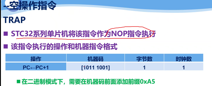

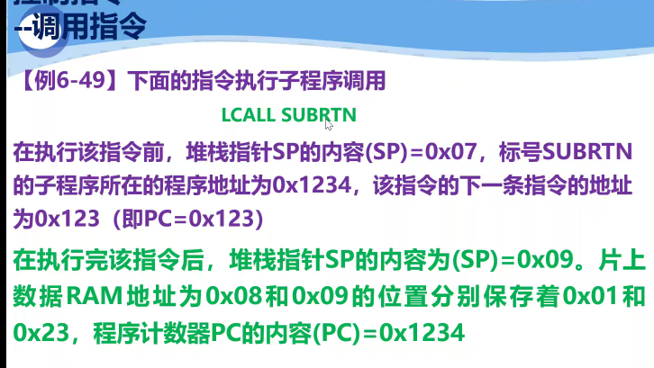

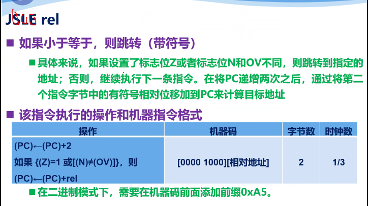

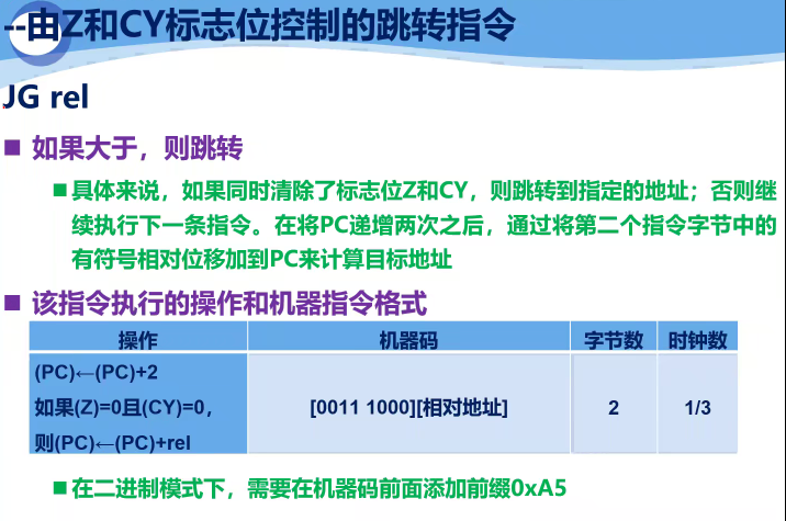

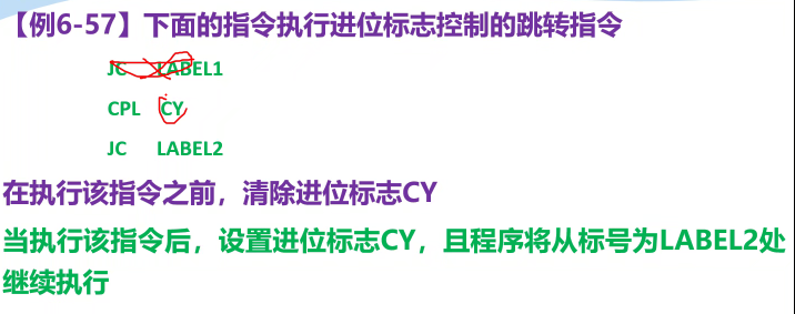

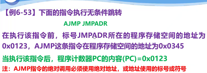

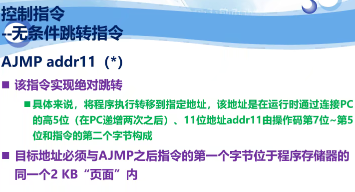

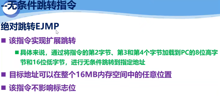

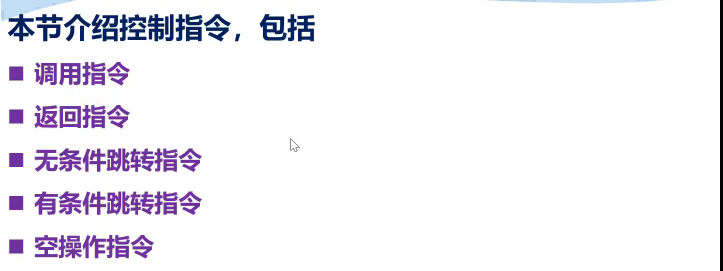

15.控制指令
a。
b.
c。
d。
e。
f。

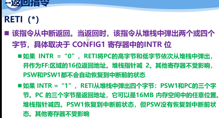

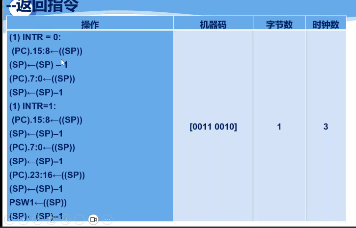

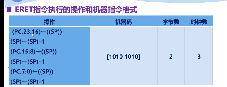

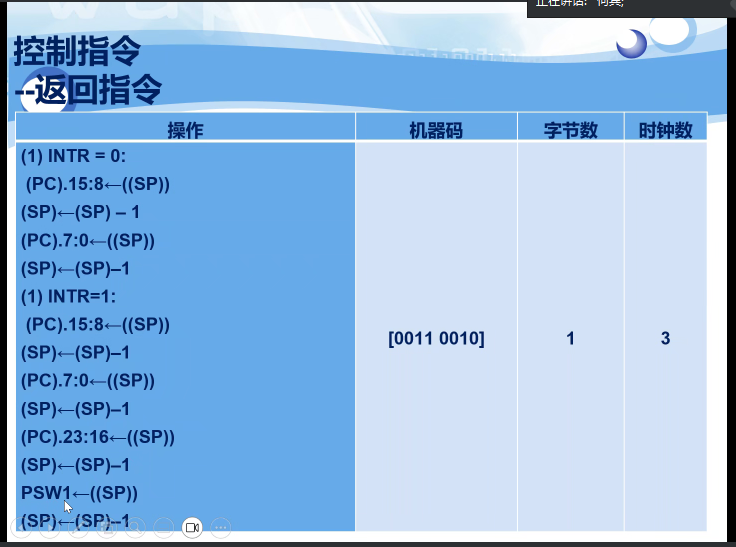

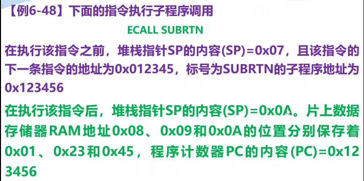

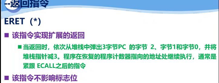

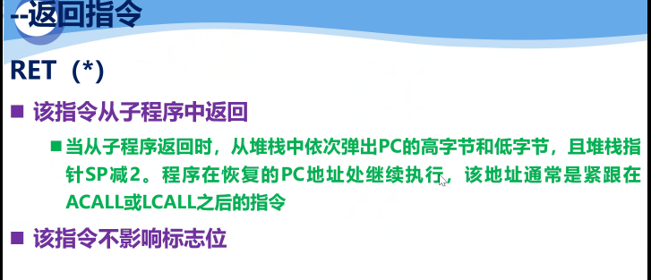

通过聆听何老师的讲解,第八天(8.22)的三节课收获
一。返回指令
二。
三。

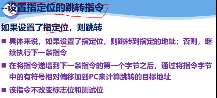

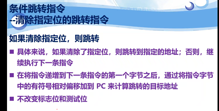

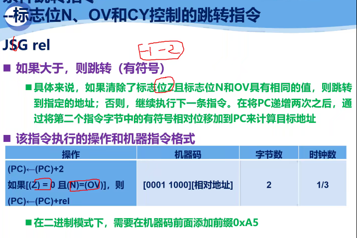

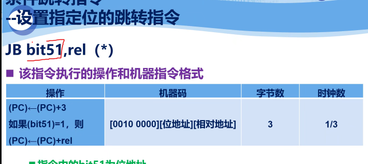

四。指定位置位跳转后清零
    1.指定位置位则跳转,并且在跳转后清除指定位具体来说,如果指定位为“1”,则跳转到指定地址;否则继续下一条指令。如果该位为“0”,则不会清除该位
     2.在将PC递增到下一条指令的第一个字节之后,通过将指令字节中的有符号相对偏移加到PC来计算目标地址

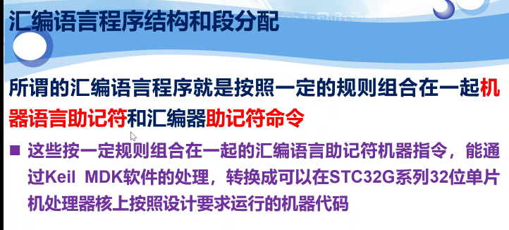

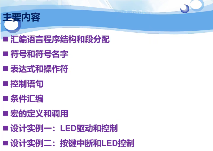

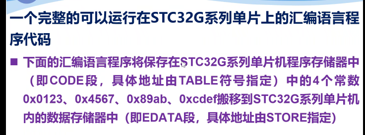

第七章  汇编语言程序设计

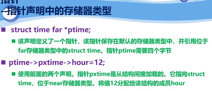

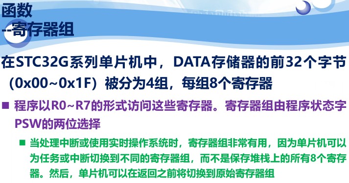

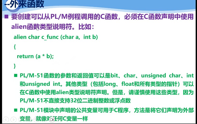

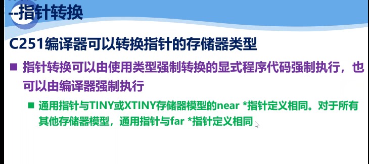

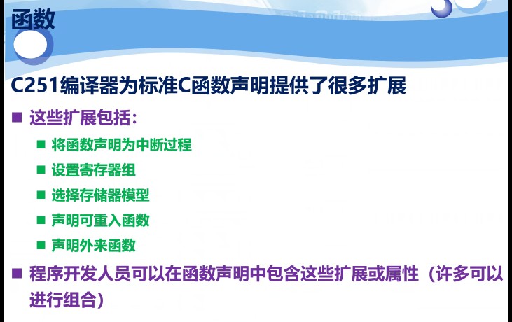

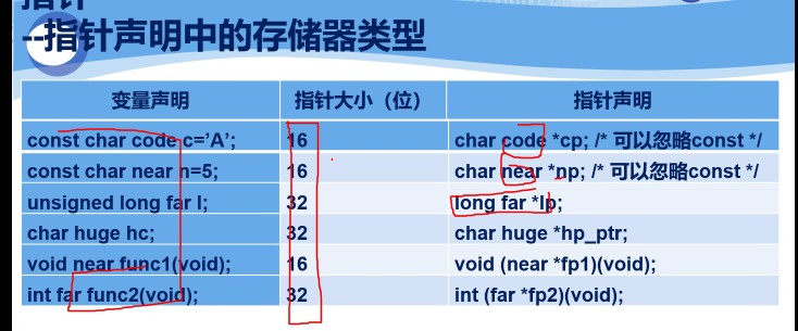

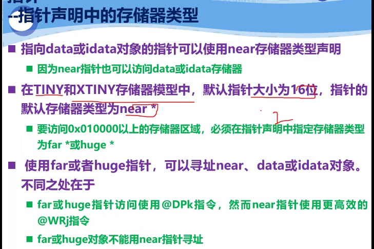

第八章  C语言程序设计
1.主要内容
   存储器区域
   数据类型
   类型限定符
   存储类别
   绝对位置变量
   指针
   函数
   属性
  预处理器
  内嵌汇编程序
  定制文件
2.存储区域
程序存储区
数据存储区
2.数据类型
