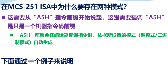

二 . 单片机指令模式的选择
  a.因为MCS-51 ISA和MCS-251 ISA的指令长度是可变的所以,如果不采取任何措施时,当MCU中的CPU取出这两条指令时,无法区分出这两条指令,
     导致CPU无法对指令进行”译码
  b.在前面提到,二进制模式是兼容MCS-51 ISA的模式,当在MCS-251 ISA下,使用MCS-51 ISA中的指令时,为了生成兼容MCS-51 ISA的高效指令编码,
     则会保留MCS-51 ISA原本的指令编码格式,也就是不对指令格式进行任何修改

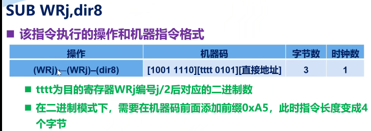

4.减法指令ADD

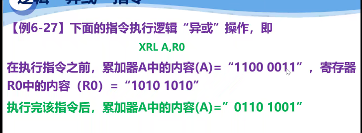

发表于 2023-8-18 15:30:05 | 显示全部楼层
通过聆听何老师的讲解,第八天(8.18)的三节课收获
一。逻辑与
二。逻辑或(指令类似与)
三。逻辑异或
四。清除指令
五。移位操作

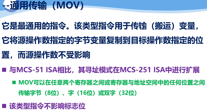

发表于 2023-8-18 16:29:36 | 显示全部楼层
七。数据传送指令
     MCS-251 ISA中的数据传送指令包括
       数据传输指令
      堆栈操作指令
      数据交换指令
    STC单片机中的数据传输指令包括:
      内部数据传输指令
       外部数据传输指令
      查找表传输指令
1.MOV

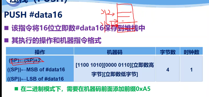

发表于 2023-8-18 16:45:36 | 显示全部楼层
八。堆栈
九。出栈
十.
