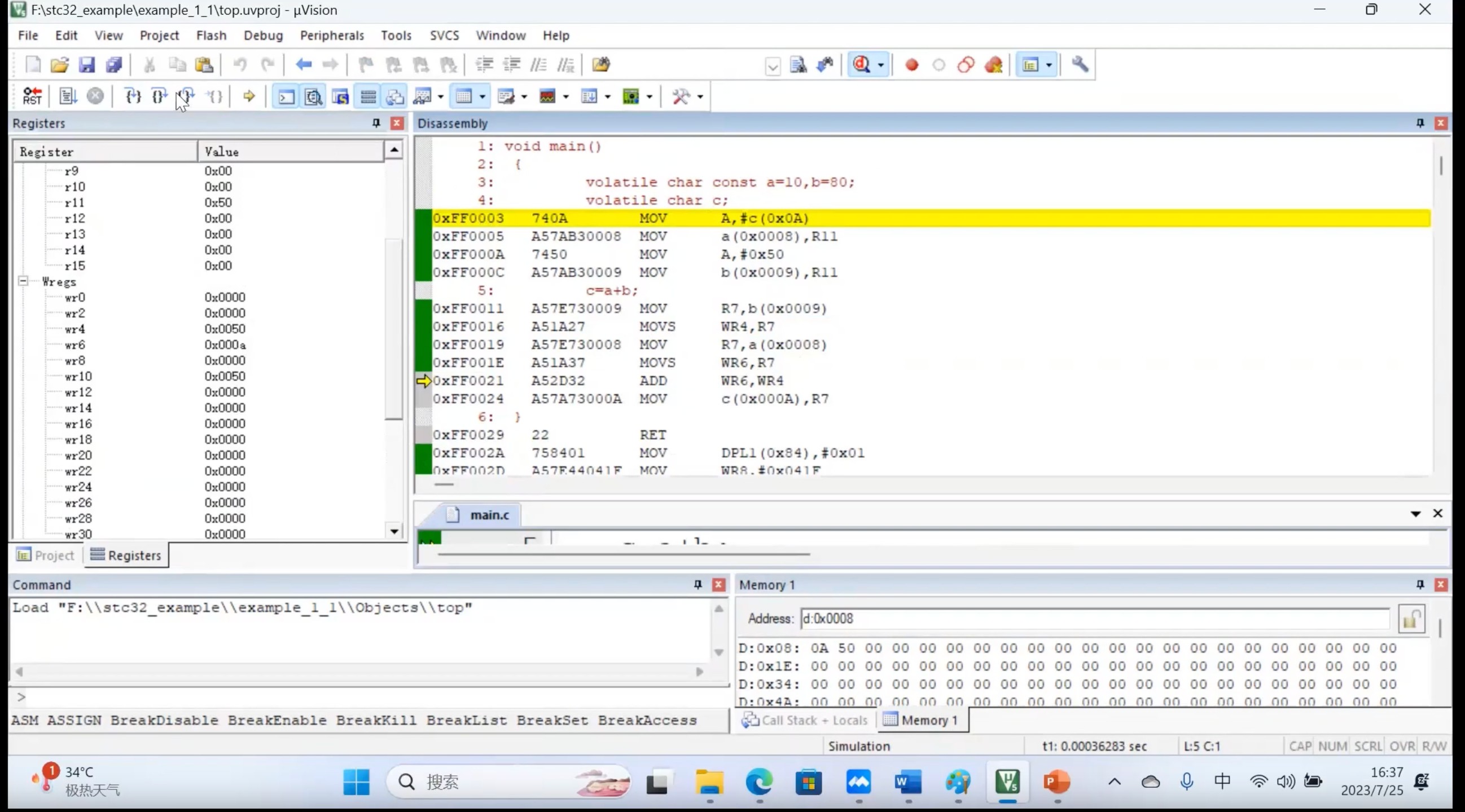

intel在不同的实现寄存器实现中,可以通过不同的8bit register 组合成不同位数的寄存器

volatile关键字禁用编译器优化

这个简单的汇编加减操作太精彩了 、, 八位数据无法操作转移到16位的寄存器内进行操作 得出结果.

32位寄存器的话可以直接在32位寄存器内进行操作, 不需要额外的移动指令在8 位 16 和 32位之间

因为指令占据了2byte (16bit) 所以下一条指令起始+2

所以risc架构的指令集属于不可变长度指令集,
