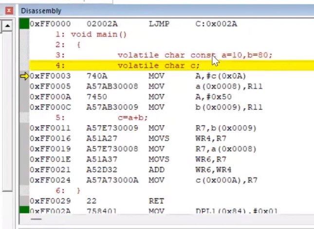

发表于 2025-1-24 12:04:31 | 显示全部楼层
反汇编代码
FF0003  740A  MOV  A,#c(0x0A)
其中:
#c 是啥意思?
从这几行汇编代码可以看出变量 a 的地址分配在0x08,变量 b 的地址分配在0x09,变量 c 的地址分配在0x0A。 a=10 指令正常转换成汇编指令是: MOV A,#0x0A MOV a,R11 由于变量 c 的地址正好也是 0x0A ,编译器  详情 回复 发表于 2025-1-24 14:46

发表于 2025-1-24 14:46:07 | 显示全部楼层
新华*** 发表于 2025-1-24 12:04
反汇编代码
其中:
a=10 指令正常转换成汇编指令是:
MOV    A,#0x0A
MOV    a,R11
由于变量 c 的地址正好也是 0x0A ,编译器怀疑你是打算将变量 c 的地址赋值给变量 a,但是它没有证据,于是就写成:
MOV    A,#c(0x0A)
意思是将变量 c 的地址,或者 0x0A 赋值给 ACC。
