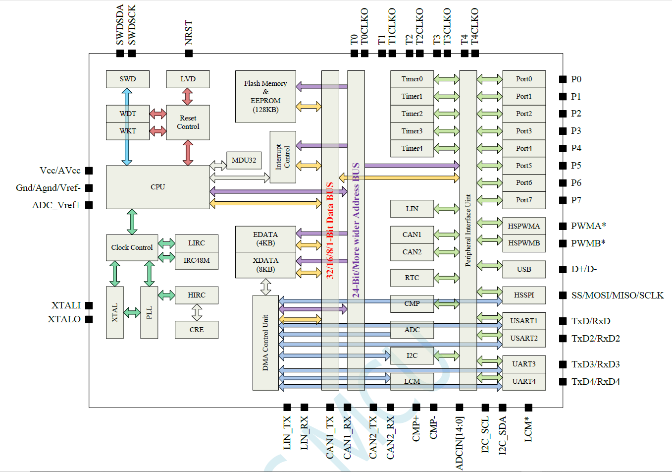

发表于 2024-7-2 05:36:56 | 显示全部楼层
学习何老师的底层与原理非常授用!!!
今天学到STC32G12K128内部地址总线时,有一点没弄明白,就是图中介绍的24位地址总线,其中高8位用于区分段,低16位用于地址,而16位地址的寻址范围是64K,请高手指导是如何访问内部128K的FLASH空间的,非常感谢

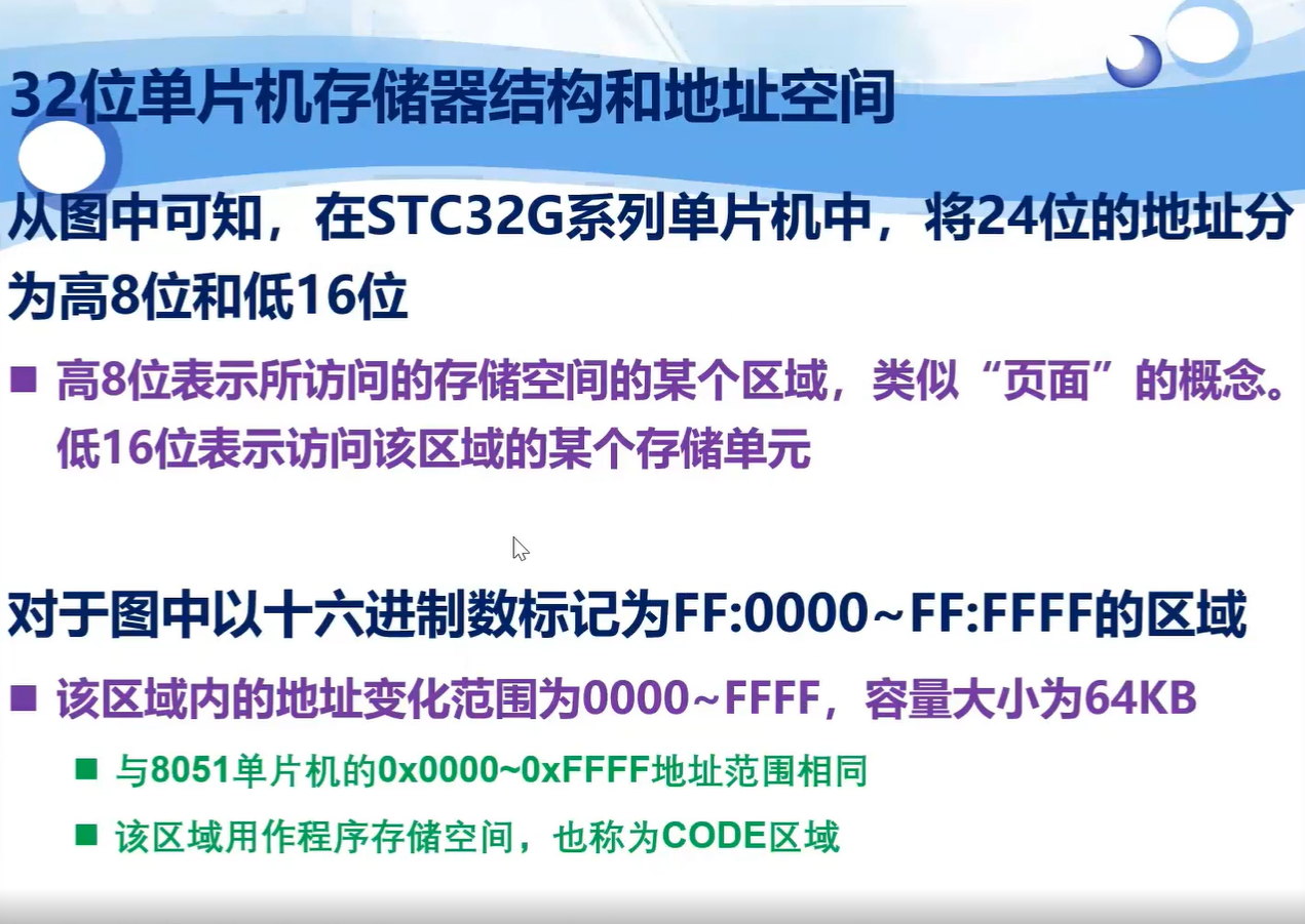

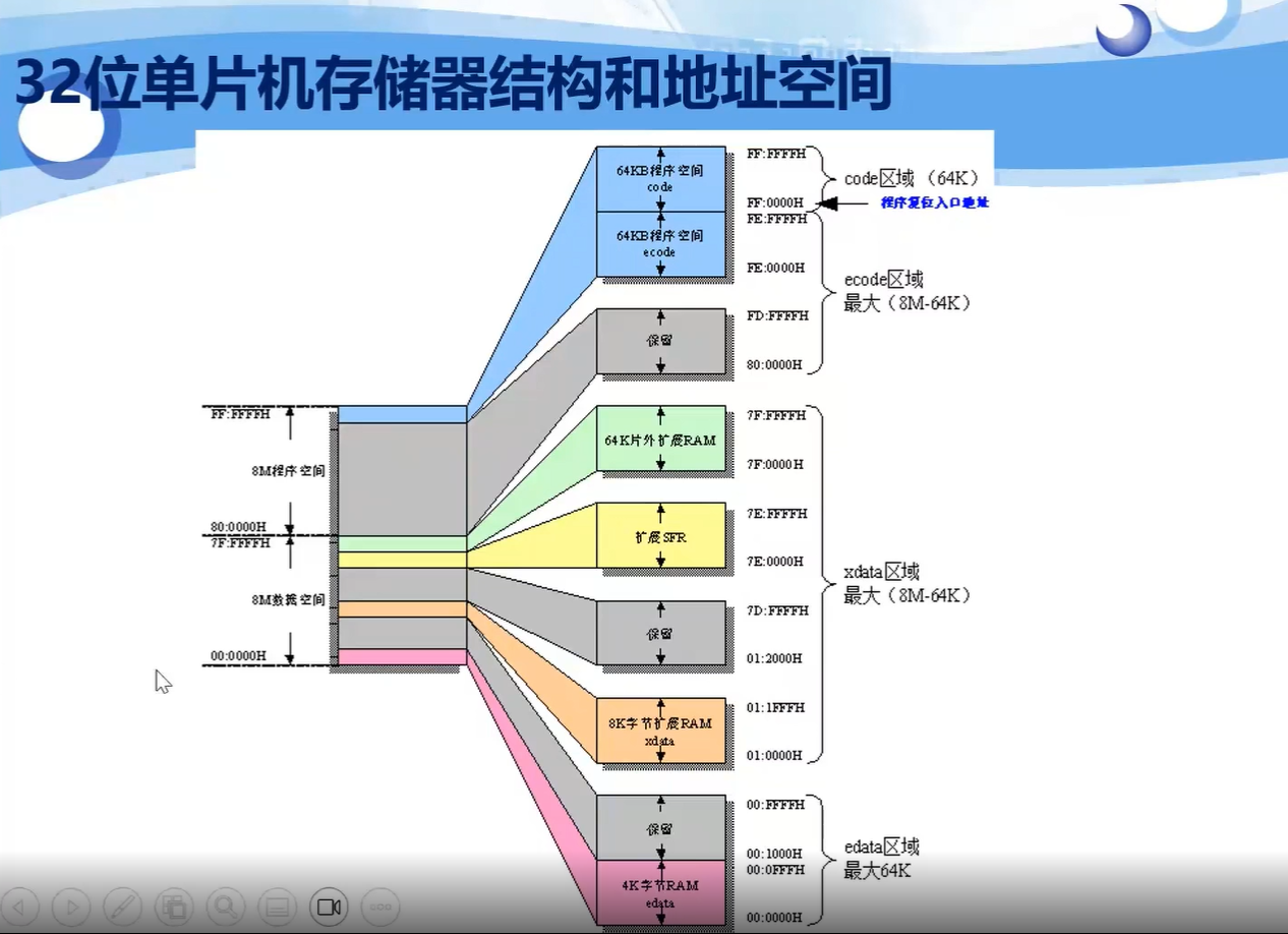

发表于 2024-7-2 10:21:39 | 显示全部楼层
JackL*** 发表于 2024-7-2 05:36
学习何老师的底层与原理非常授用!!!
今天学到STC32G12K128内部地址总线时,有一点没弄明白,就是图中介 ...
学到第十五集:《32位单片机存储器结构和地址》,就明白STC对上面问题的巧妙解决方法
  • 打卡总天数:541
  • 最近打卡:2026-01-15 09:26:09
82
1864
1864
发表于 2024-7-2 10:41:57 | 显示全部楼层
通过高8位将128K Flash存储器分为FE和FF两个区域,每个区域各有64K容量,即128K地址分为  FE:0x0000H~0xFFFFH和FF:0x0000H~0xFFFFH.
