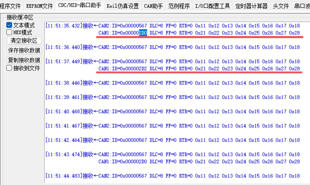

恩人,你这个好用,我算不下20遍结果就是这个:
        CanWriteReg(ACR0,0x5A);                //总线验收代码寄存器
        CanWriteReg(ACR1,0x00);
        CanWriteReg(ACR2,0x5A);
        CanWriteReg(ACR3,0x40);
        CanWriteReg(AMR0,0x00);                //总线验收屏蔽寄存器
        CanWriteReg(AMR1,0x0F);
        CanWriteReg(AMR2,0x00);
        CanWriteReg(AMR3,0x0F);

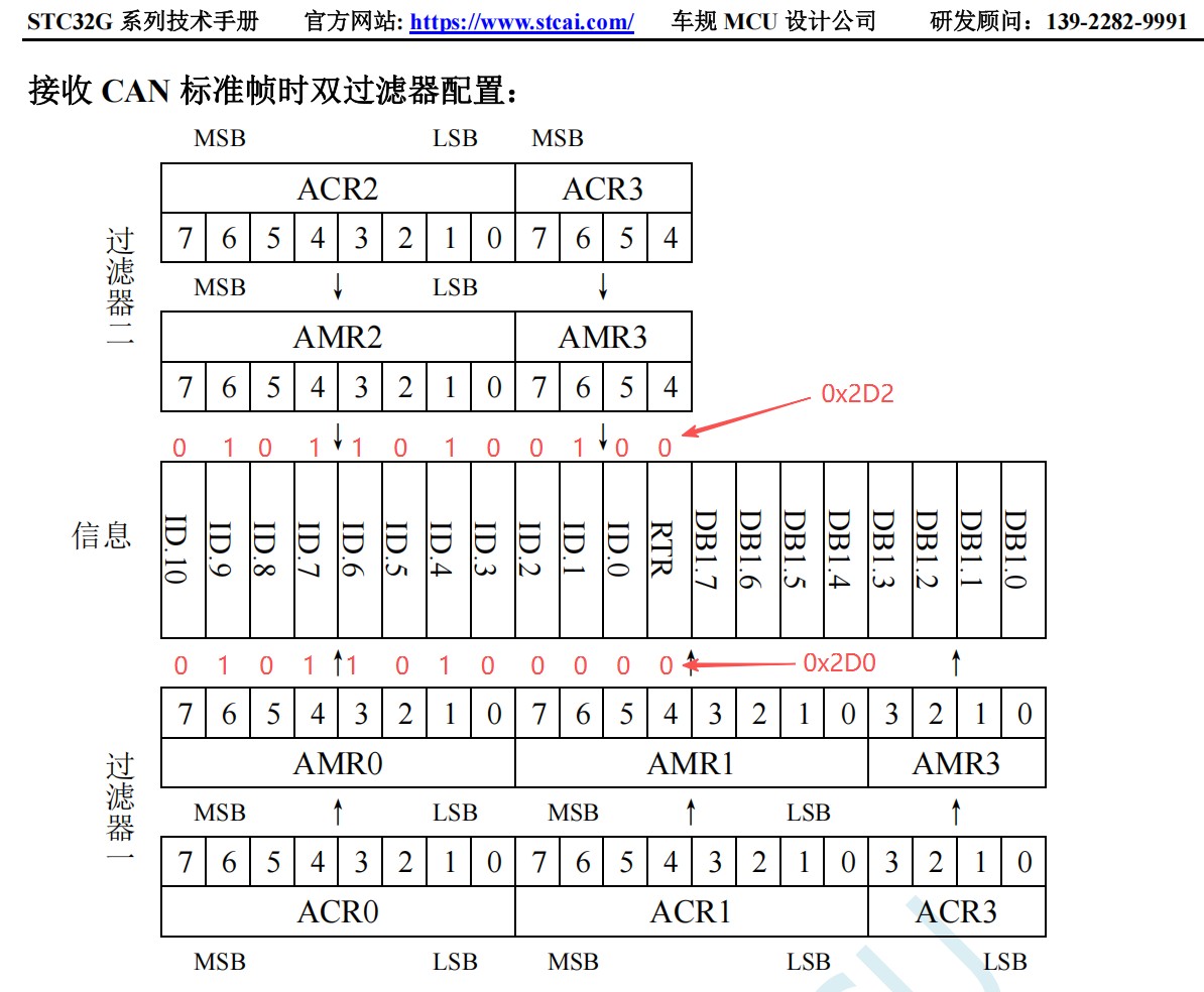

只有2D0好用,2D2就是不行,你的40好用了,我在研究下你怎么算的,太感谢啦!!!
20
20
发表于 2025-11-1 11:24:37 | 显示全部楼层
乘风*** 发表于 2025-10-9 11:59
屏蔽验收代码寄存器参考例子设置:
AMRx寄存器相关位置0,无关位置1。
刚才又重算了一遍,移位时候2D2的移动错了一位。。。哎,要不是你给出的0X40我现在还没明白。。。
