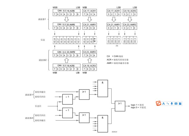

首先是看到我们实验箱例程中的CAN滤波配置,备注是过滤只接收的ID,看到程序下面实际配置ACR,AMR和备注接收的ID怎么对应上去,看了参考资料是说在AMR位为1是不屏蔽位这个好理解,手册上说当AMR位为0时需要ACR位和接收ID位必须相同才可以接收,比如例程里的标准帧单滤波器只接收0x07fe,那么ACR不是也应该和这个接收ID的数据相同吗?这样当AMR位为0时ACR位才能与接收ID进行位对应啊!所以根据手册上是这么理解的,但我看demo例程配置却根本又不是那么回事儿,度了下stm32的配置图就很好理解而和我的想法也相同,如果我们手册中有这么简单明了的配置图就好了,不知道我理解错误在哪方面寻思许久百思不得其解,希望论坛高手给指导一下

我的理解就是验收码和屏蔽码,屏蔽对应位为1时候,那么就忽略验收码,如果设置为0,那么就接收到ID这一位就要必须与验收码一致,通过这种组合可以实现过滤一定范围的ID。

STM32的匹配逻辑与STC32G好像是想反的,

我也研究半天,原来是有一位RTR给错位了

求教,头都快炸了。厂家例程什么问题都没有,但是自己配的双滤波怎么都不好用,发送指定ID的消息就是没反应。求帮忙看看我哪里写的不对。我只想接收2D0和2D2的ID
void CANInit(void)
        P_SW2 |= 0x80;                            //将EAXFR位置1,以访问在XDATA区域的扩展SFR
        //-------- CAN2 --------
        CANEN = 1;          //CAN1模块使能
        CANSEL = 0;         //选择CAN1模块
        P_SW1 = (P_SW1 & ~0x30) | 0x10;                //CAN1: CANRX(P5.0), CANTX(P5.1)
        CanWriteReg(MR  ,0x04);                //使能 Reset Mode
        CANSetBaudrate();                                        //设置波特率
        // 滤波器:接收ID=0x2D0和2D2
        CanWriteReg(ACR0, 0xD2);
        CanWriteReg(ACR1, 0x02);
        CanWriteReg(ACR2, 0xD0);
        CanWriteReg(ACR3, 0x02);
        CanWriteReg(AMR0, 0x00);
        CanWriteReg(AMR1, 0x0F);
        CanWriteReg(AMR2, 0x00);
        CanWriteReg(AMR3, 0x0F);
        CanWriteReg(IMR ,0xff);                //中断寄存器
        CanWriteReg(ISR ,0xff);                //清中断标志
        CanWriteReg(MR  ,0x00);                //退出 Reset Mode   00
        CANICR |= 0x02;                                                //CAN1中断使能

eqpw*** 发表于 2025-10-6 16:41
求教,头都快炸了。厂家例程什么问题都没有,但是自己配的双滤波怎么都不好用,发送指定ID的消息就是没反应 ...
屏蔽验收代码寄存器参考例子设置:
  1. CanWriteReg(MR  ,0x04);                //使能 Reset Mode
  2.         CANSetBaudrate();        //设置波特率
  3.
  4.         CanWriteReg(ACR0,0x5A);                //总线验收代码寄存器
  5.         CanWriteReg(ACR1,0x00);
  6.         CanWriteReg(ACR2,0x5A);
  7.         CanWriteReg(ACR3,0x40);
  8.         CanWriteReg(AMR0,0x00);                //总线验收屏蔽寄存器
  9.         CanWriteReg(AMR1,0x0F);
  10.         CanWriteReg(AMR2,0x00);
  11.         CanWriteReg(AMR3,0x0F);
  12.         CanWriteReg(IMR ,0xff);                //中断寄存器
  13.         CanWriteReg(ISR ,0xff);                //清中断标志
  14.         CanWriteReg(MR  ,0x00);                //退出 Reset Mode, 双滤波模式
  15.         CANICR = 0x02;                                //CAN中断使能
AMRx寄存器相关位置0,无关位置1。
ACRx寄存器相关位设置需要接收的ID值,无关位随便设(例子置0)。
测试结果,CAN1只接收ID=0x2D0与0x2D2的报文:
CAN1-CAN2总线标准帧同时使用收发测试-ID2D0与2D2.zip
