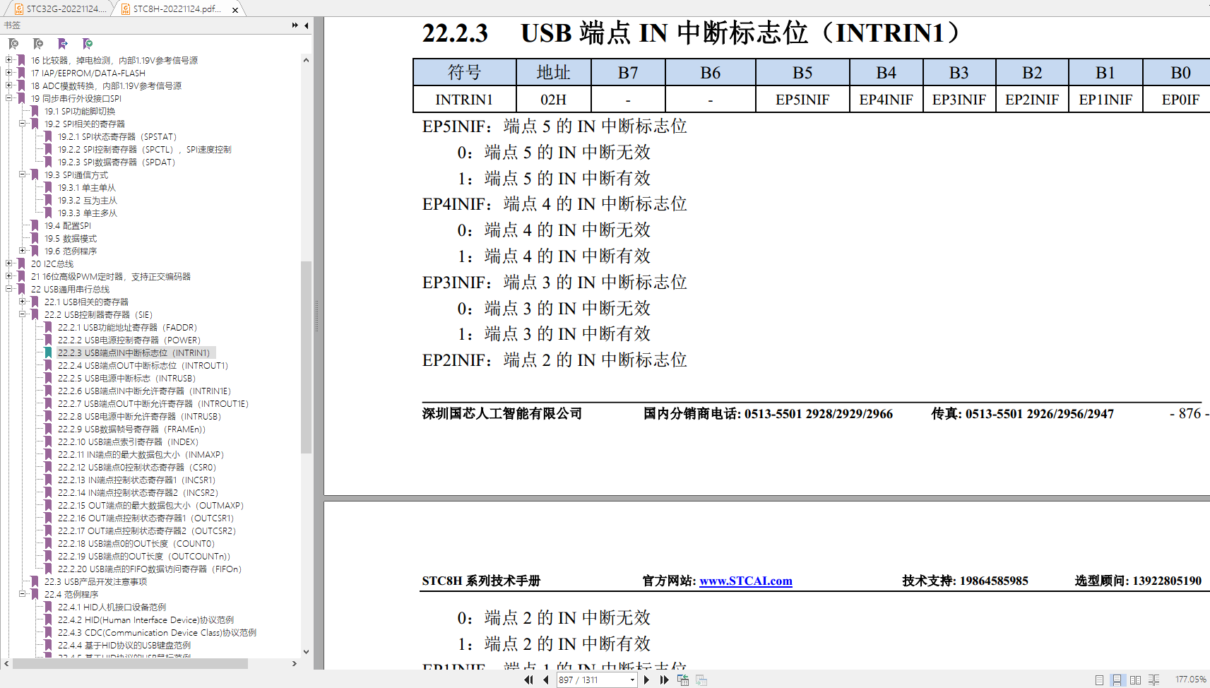

不像I/O一个上升沿或者下降沿就能产生中断,USB中断比较复杂
必须在USB总线上产生特定的事件才能产生相应USB中断
比如IN中断,必须设备收到主机发送的IN令牌,然后回传完成IN数据后才会产生IN中断
其它类似IN中断的OUT中断、RESET中断、SOF中断等,都必须是USB设备收到主机发送的令牌,并完成相应的数据交互才会参数中断。
如需详细了解,可以下载下面的附件进行学习

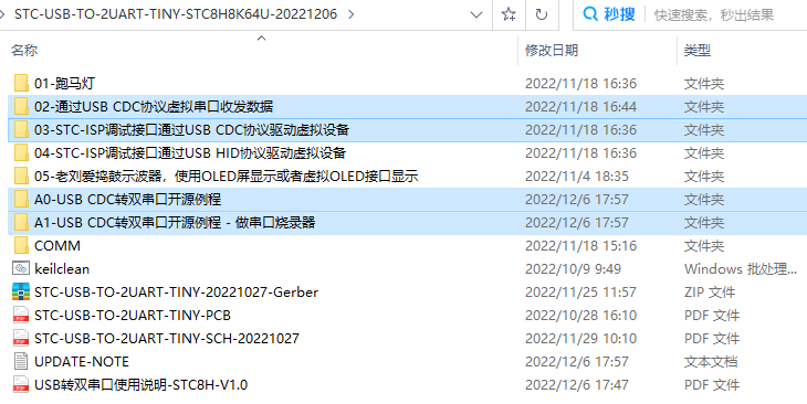

直接用STC的USB例程,用STC提供的库,STC-CDC/虚拟串口比,实际串口还简单
深圳国芯人工智能有限公司-核心功能实验板 (stcai.com)

https://www.stcai.com/filedownload/640769
直接测试这些调通的例程
