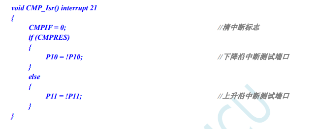

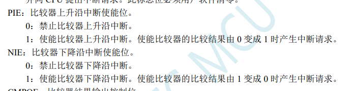

24集打卡,https://www.stcaimcu.com/forum.p ... =2110&pid=15968
发现手册的比较器例程上升沿下降沿注释标反了
