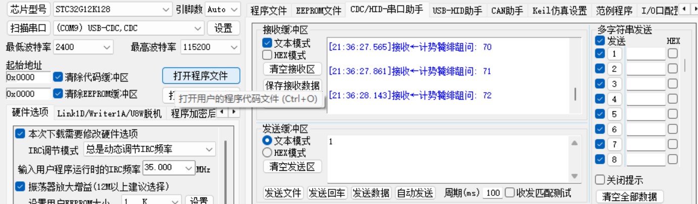

[打卡第十二集]——@圆
计数器
这里我和历程不一样,我是搭了一个按键,按下的时候为一个脉冲,初始值为65535,每按一下P3.4低电平溢出。
然后利用usb printf打印出来,但是现在存在一个问题,就是串口打印出来的中文有两个字乱码,不够问题不大。
这里我使用的版本是6.96v-plus最新的版本
