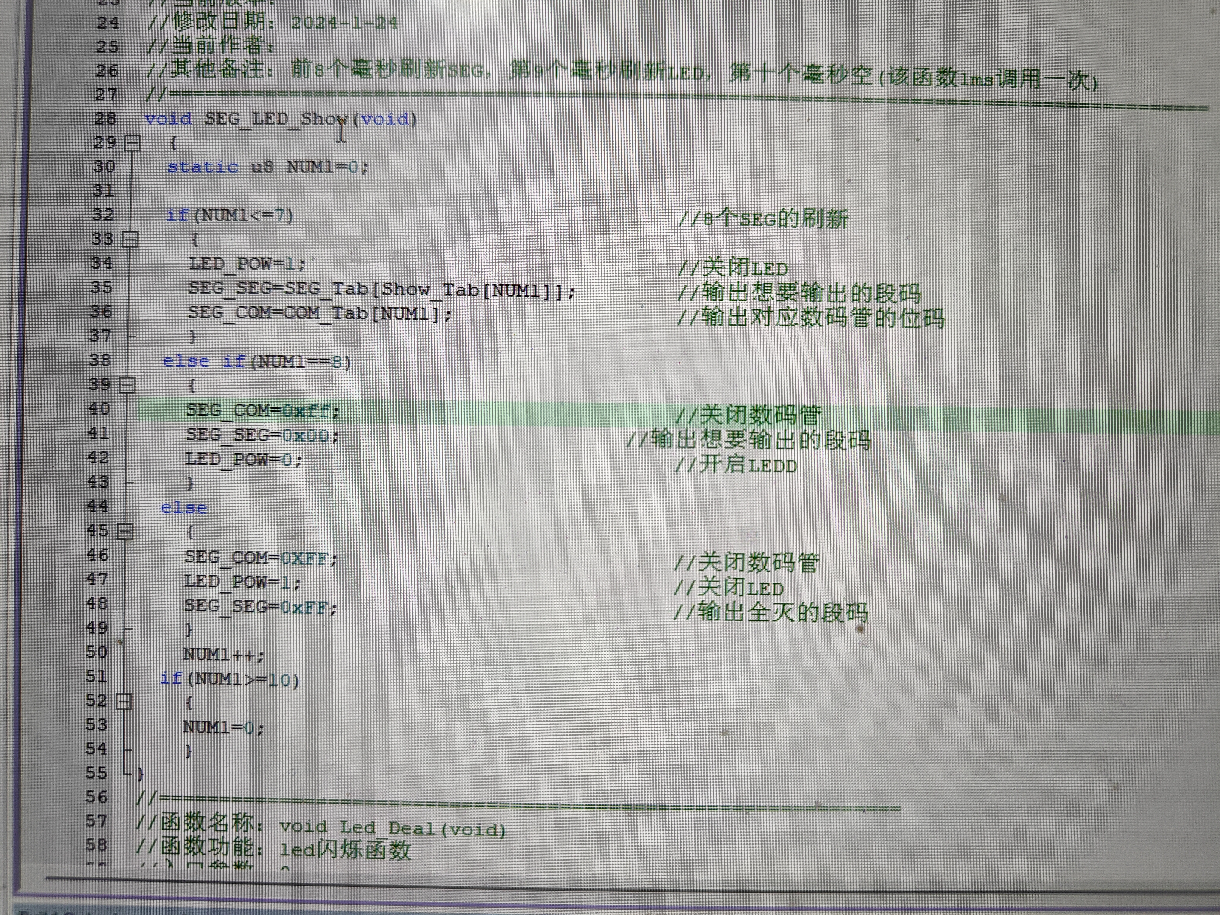

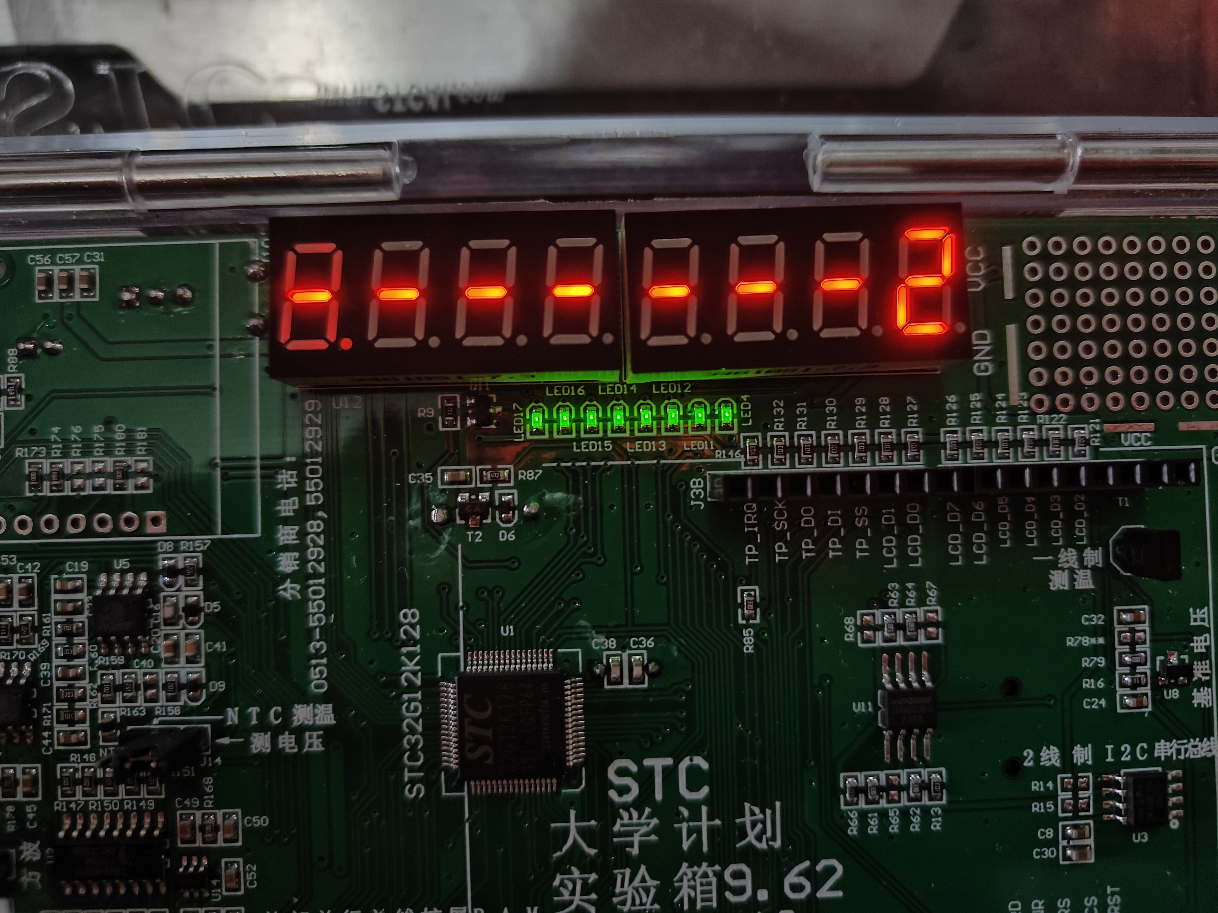

发表于 2024-1-31 18:36:12 | 显示全部楼层
冲哥这段程序数码管显示为什么会出现消影失败的情况,最左边那个数码管我让它显示-但是它把led的段码也读取了,只不过不是特别明显,消影是消了,但是没有完全消除,还是有一点残影
我的最左边的数码管是数码管中的最高位,最右边的是低位,和你写的程序是反过来的
