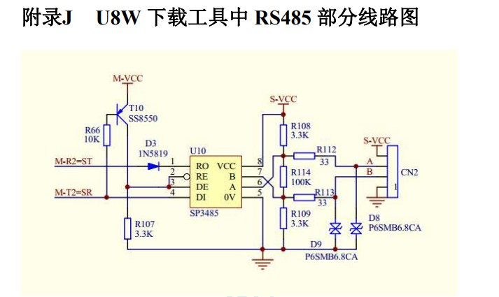

发表于 2024-1-24 16:16:19 | 显示全部楼层
zjwzy*** 发表于 2024-1-6 12:38
请问老师,想要用工业触摸屏,比如昆仑通泰,威伦通之类的和STC单片机通讯modbus通讯,能控制单片机输入输 ...
学串口通信收发,先学232通信,然后看STC官方手册里面给的参考图,直接用485自动收发模式,然后学一下Modbus的功能码,我之前用的威纶通的屏幕,只需要学03码,06码,威纶通支持位控制,其他品牌触摸屏不知道用的少,其余的几个码阉割掉不用,配合官方给的FLASH模拟EEPROM做数据掉电保存,你也可以用威纶通自带的寄存器储存,用宏指令定时收发,不过不建议。
威纶通也支持自由协议,不过Modbus相对来讲还是比较简单的,而且有CRC校验所以稳定性的话肯定是没得说的。有啥疑问可以发我,我可以提供代码。
