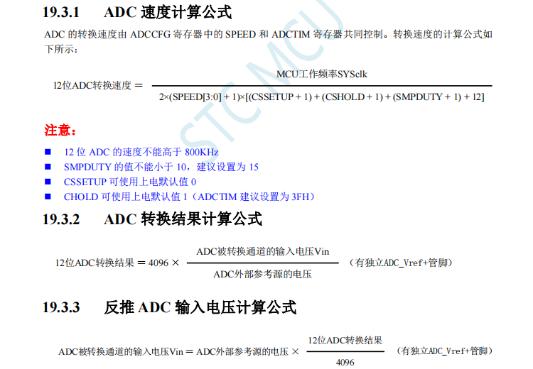

    内容:模数转换器ADC上
     1、模数转换器是什么;
        ① 模拟信号转换为数字信号的电子元器件;
        ② 木板实例(很形象生动,好玩);
     2、STC32G单片机ADC使用原理;
     3、编写最简单的ADC采集代码(查询&中断);
  Day26:
    内容:模数转换器ADC下
     1、代码;
        ① void ADC_Init(void);
        ② u16 ADC_Read(u8 no);
         u16 ADC_CAL_Voltage(u16 num);
  Day27:
    内容:ADC采集电源电压和ADC按键上
     1、ADC反推电源电压;
        ① 测试出Vref引脚电压的意义?
             有了基准电压可以,可以通过电路采集各种电压信号进行对比,然后做出判断;
             比如按键,1个ADC采集引脚可控制一堆的按键;
        ② 通过对比基准电压,可以精确判断用户按下了一堆按键中的哪一个;
