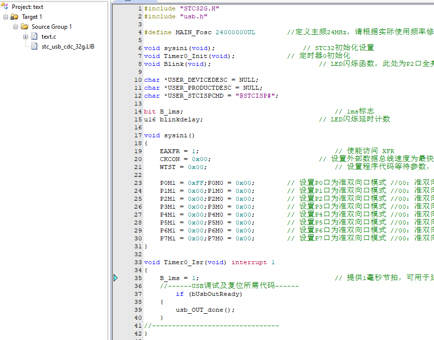

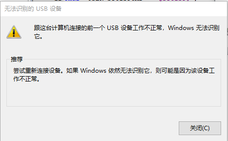

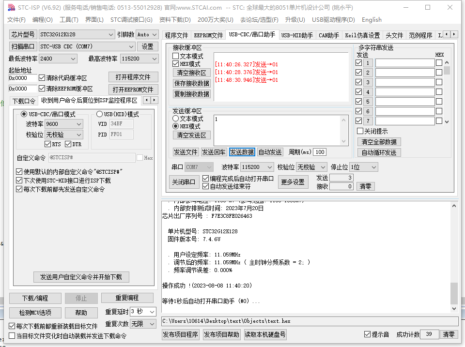

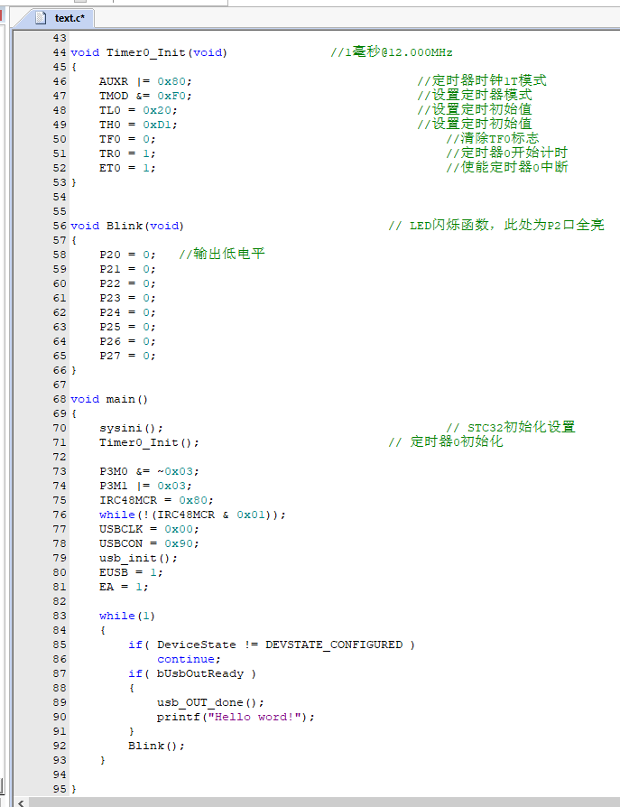

(求助)8.8 第五集上
我之前学过C语言之前也经常使用,这一部分很好掌握,只是需要添加对应的代码。
在虚拟串口发送数据时遇到了问题,只能发送但是不能接收,电脑还会提示我USB设备工作不正常,不知道是不是这个原因。
我使用的时屠龙刀3.2 ,代码会贴图上来,谁能帮我看看问题出现在哪
