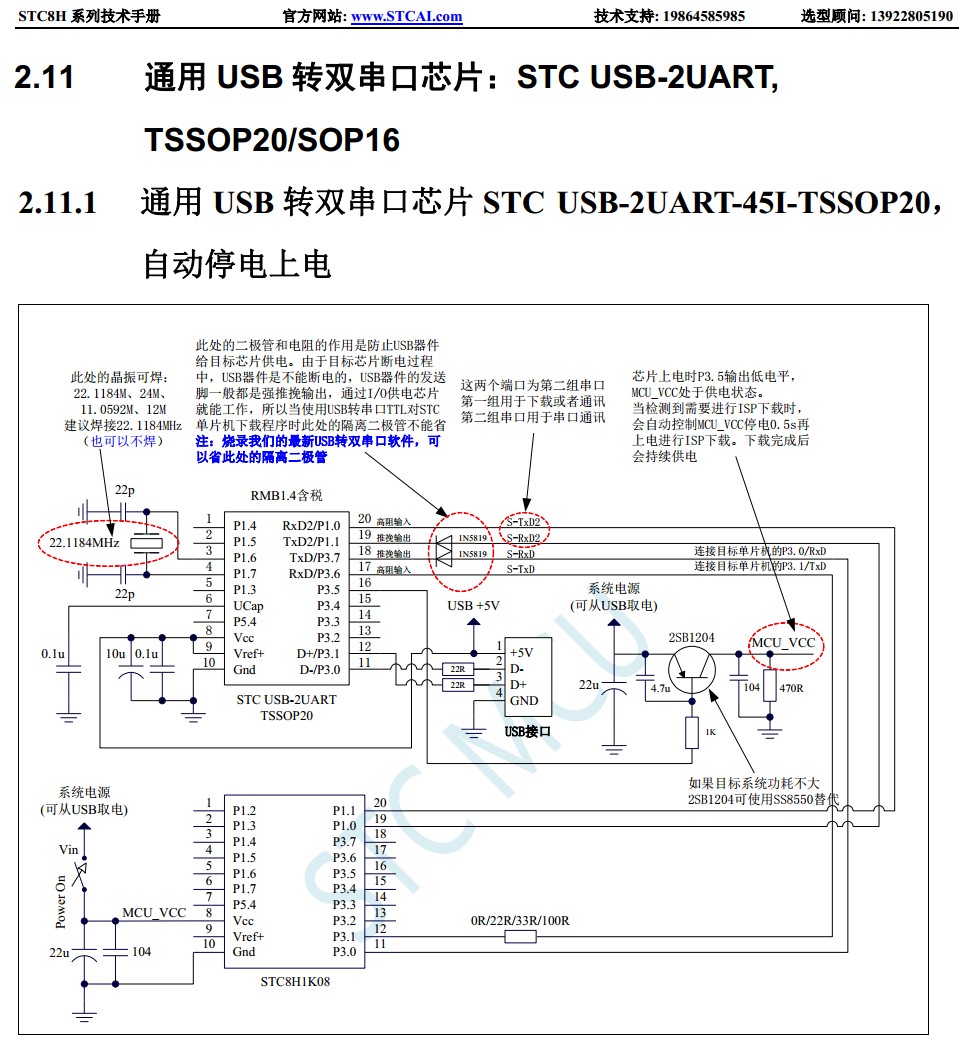

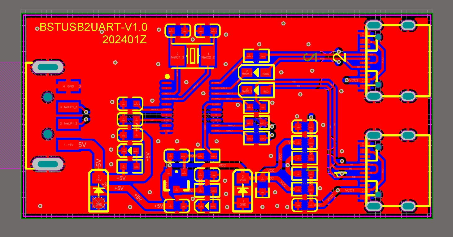

发表于 2024-1-19 19:08:15 | 显示全部楼层
外部晶振电路没有焊接,R4 R10 R11没有焊接,D3 D4二极管后来换成0Ω电阻也还是存在问题

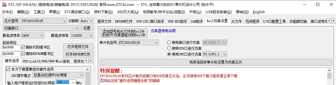

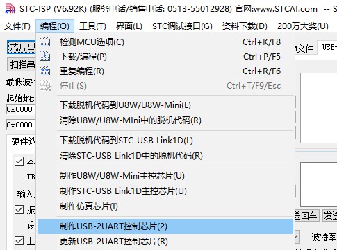

STC-ISP 用最新的 V6.92K
USB转双串口芯片也可以重新制作下母片

特别提醒:
STC32G12K128系列芯片制作成串口和USB仿真芯片后, 必须使用USB下载才能恢复正常下载
否则会出现"硬件选项编程失败"的错误

发表于 2024-1-20 17:30:44 | 显示全部楼层
hai*** 发表于 2024-1-19 19:08
外部晶振电路没有焊接,R4 R10 R11没有焊接,D3 D4二极管后来换成0Ω电阻也还是存在问题 ...
原理图中Vref引脚没有连接,在实物板上和VCC短接了

发表于 2024-1-20 18:08:04 | 显示全部楼层
把最高波特率降到28800及以下,可以稳定下载程序了,但是下载太慢了。。。 波特率高了就不稳定,板子画的比较随意,是布线问题吗?还是没焊接外部晶振?
