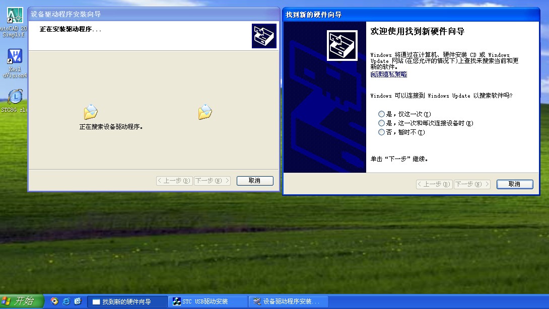

这个WINXP下面需要驱动,请问下有驱动吗

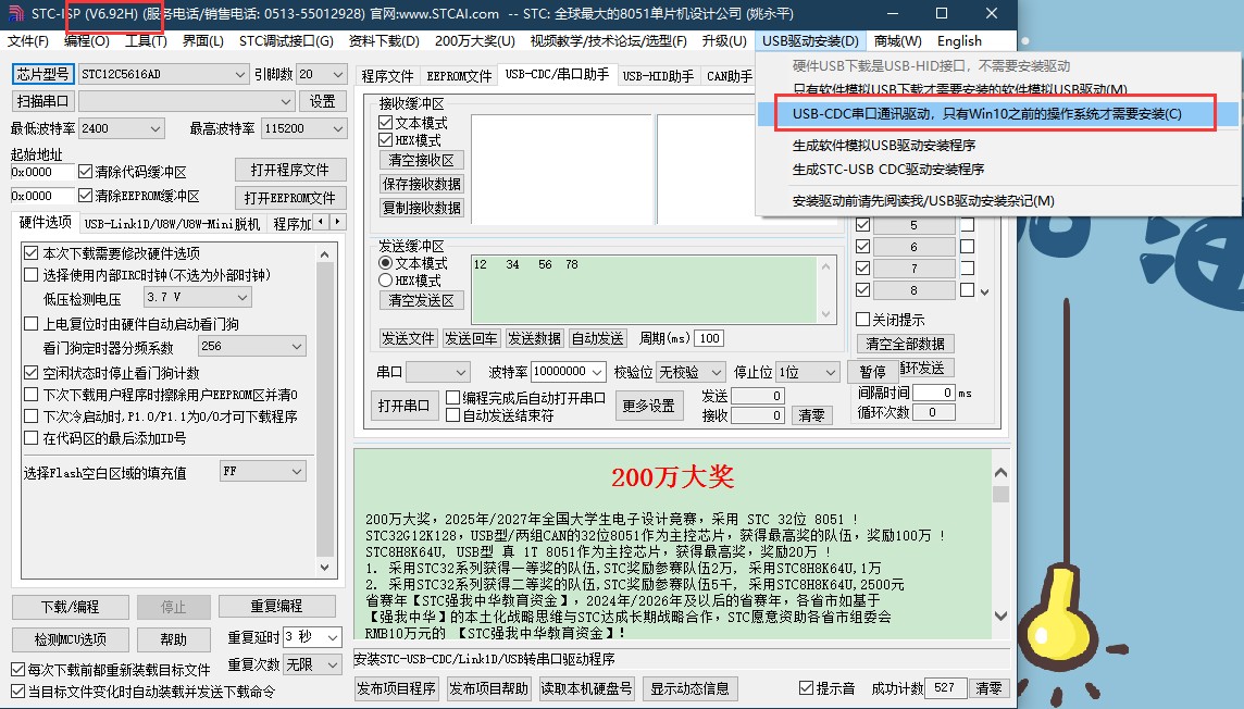

最新的下载软件,点USB驱动安装:

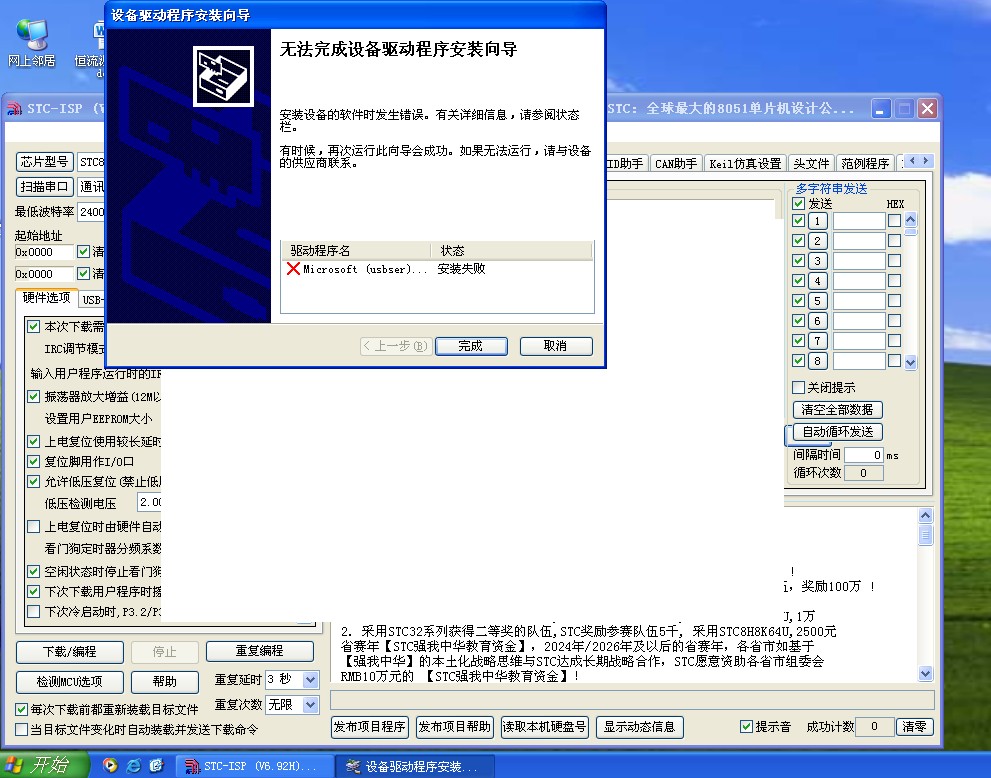

驱动找到后安装失败,数字签名打开与关闭都试了。还有其它方法吗

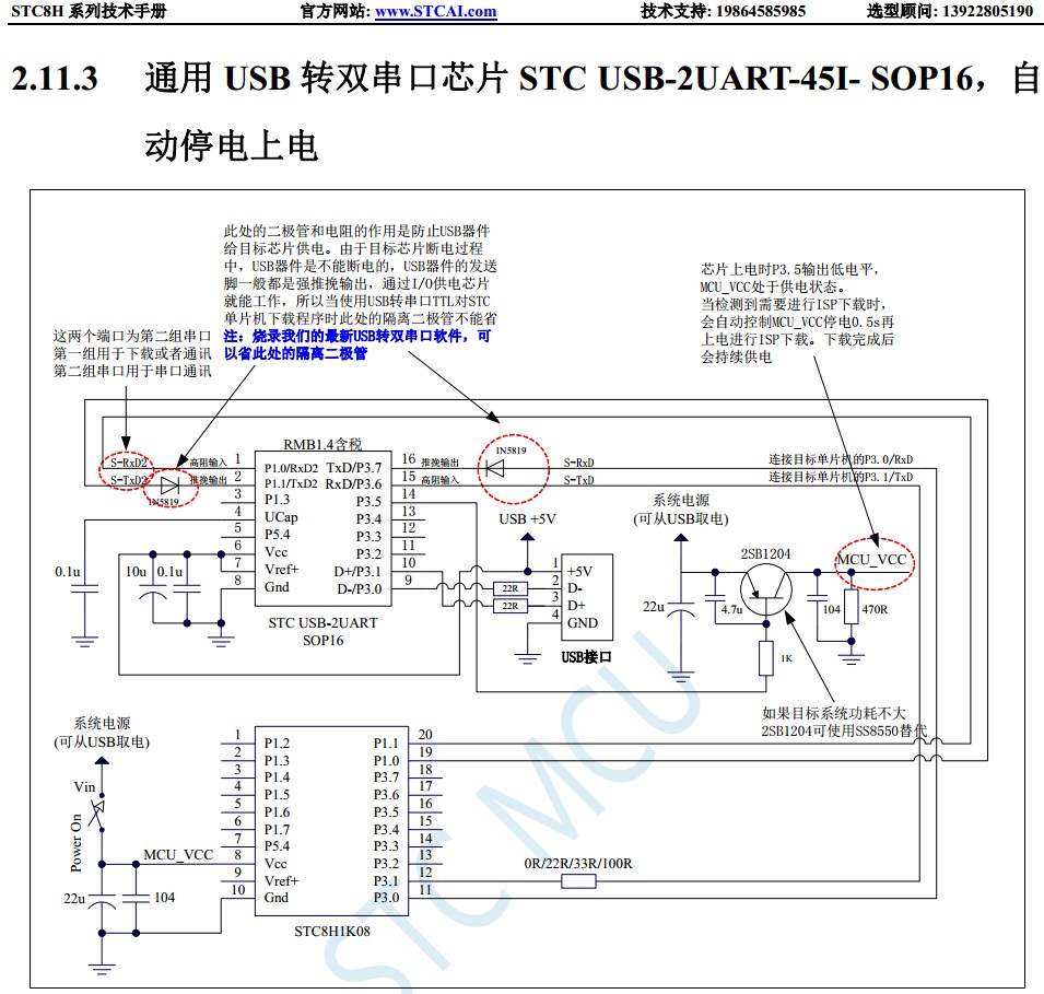

请教:
1、STC USB-2UART-45I-SOP16也支持自动断电和上电 !耶
2、STC USB-2UART-45I-SOP16可以烧录其他程序用于其他用途吗?
25428
 楼主| 发表于 2023-12-26 18:23:06 | 显示全部楼层
===只能更新 他的专用程序,不可做其他
你可以使用  STC8H8K64U-45I-SOP16
