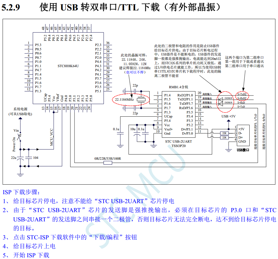

USB转双串口芯片下载图

这个芯片实际是STC8H8K64U吧,改了丝印?

一箭双雕之USB转双串口 原理图,豪华版
STC-USB-TO-2UART-TINY-SCH-20221212.pdf
252.01 KB, 下载次数: 1000

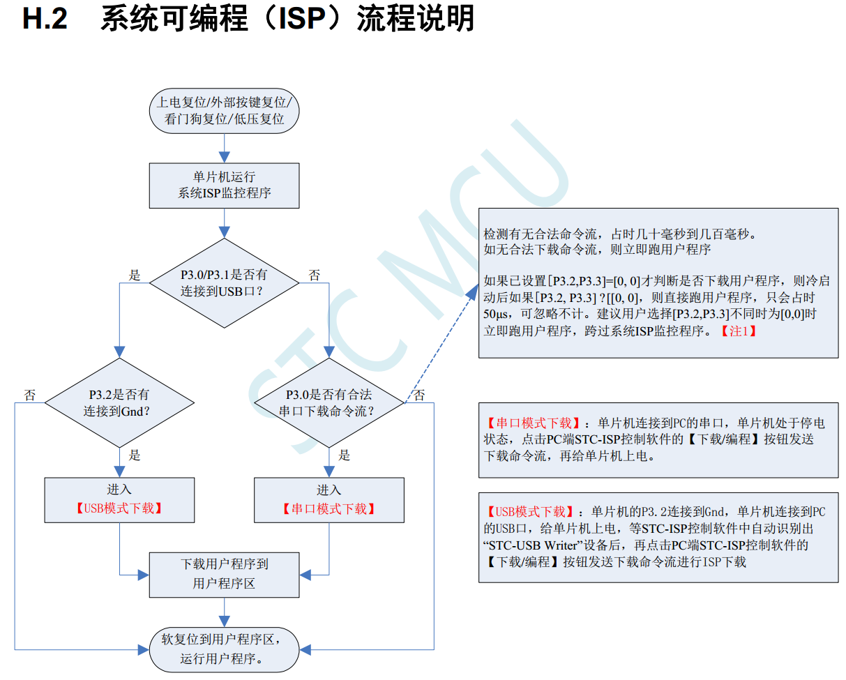

硬件USB直接下载的流程不一样,
是 【P3.2拉到低电平后,上电,再发下载命令】

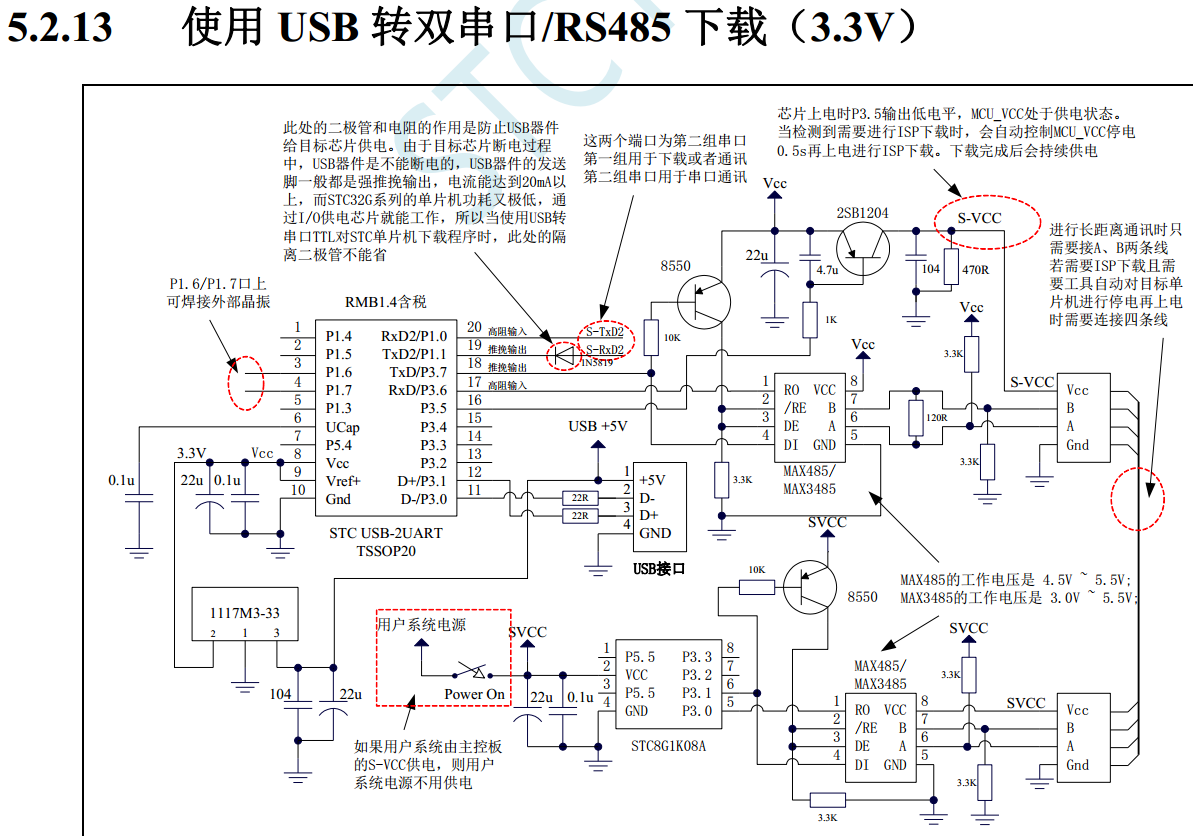

现在芯片接入电脑后有2个串口,一般一个做应用,一个做芯片下载升级软件用。
能不能通过stc-isp软件,把下载升级的串口关掉,在电脑设备管理器上看不到,等自己要升级软件时,再通过stc-isp软件打开进行升级?
也就是电脑设备管理器上,只看到一个串口,做应用的,防止使用时选错。
