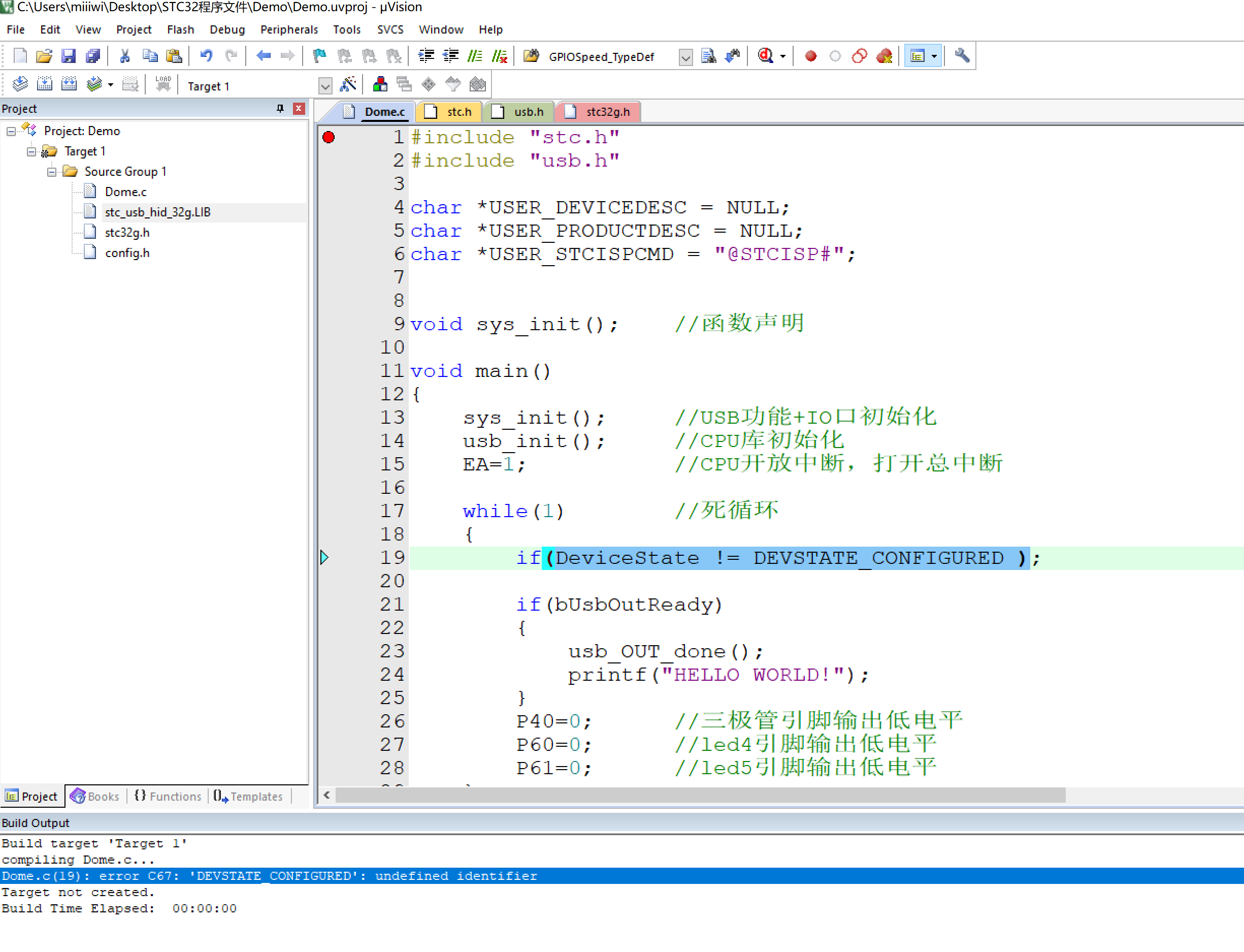

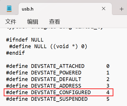

发表于 2023-7-15 12:04:08 | 显示全部楼层
这个定义是在“usb.h”头文件里面,检查你使用的“usb.h”头文件是不是不完整,没有定义的话可以从屠龙刀例程包COMM文件夹里面复制
