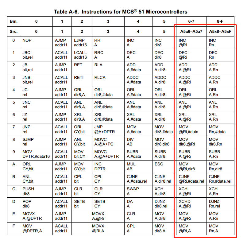

上面的表格是111条指令表,BINARY不需要加A5,
红色框中的指令在SOURCE模式下需要加A5前缀
这个表格是80251新增加的高效指令,
SOURCE模式不需要加A5,BINARY模式需要加A5前缀
总结:上面两个表为全部的80251的指令表,
如果是BINARY模式,
则表1(Table A-6)指令不需要加A5,
表2(Table A-7)全部需要加A5;
如果是SOURCE模式,
则只有表1(Table A-6)中红色框中的指令需要加A5,
其余均不需要
