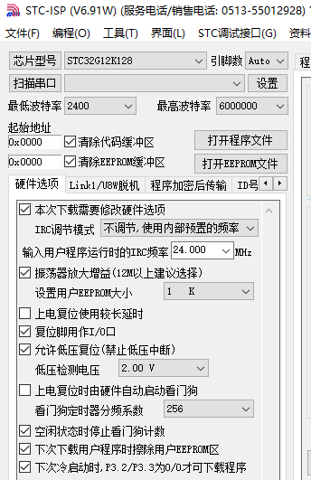

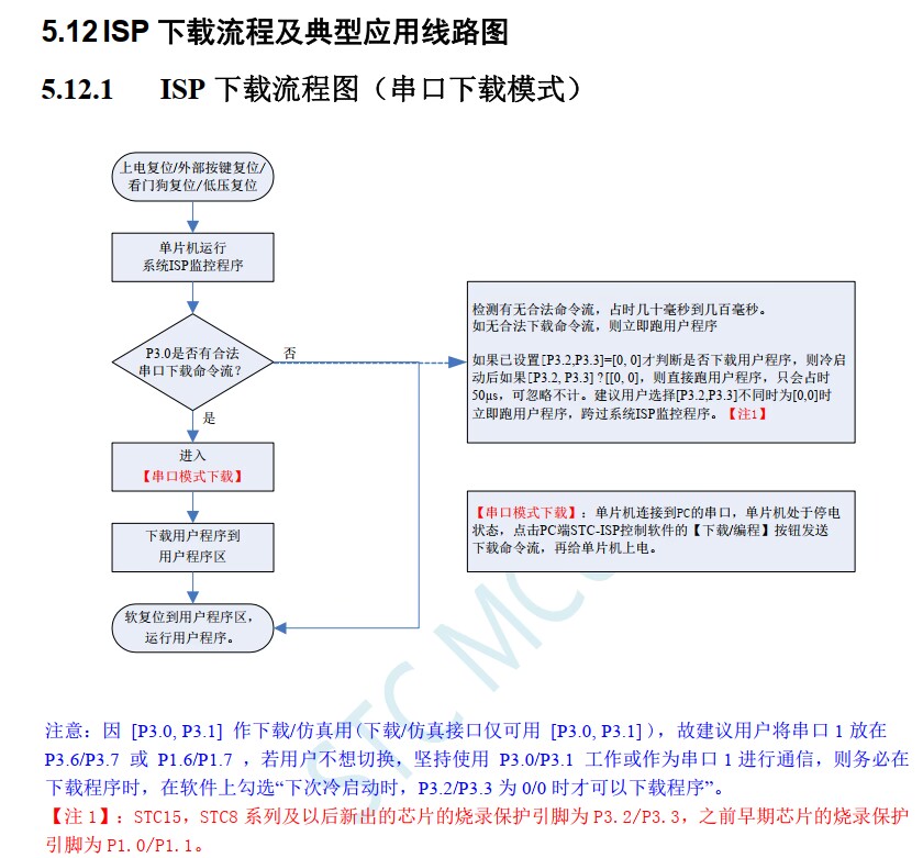

STC32G12K128用来做漏电断路器产品,一启动就要ADC采样计算跳闸,从上电到跳闸在60mS以内完成,这个单片机还有那些方法提高启动速度,最好是上电几ms就能进入到main() 主函数????

您好 上电复位延时去掉了 还得有100ms的启动呢   还能更快吗
