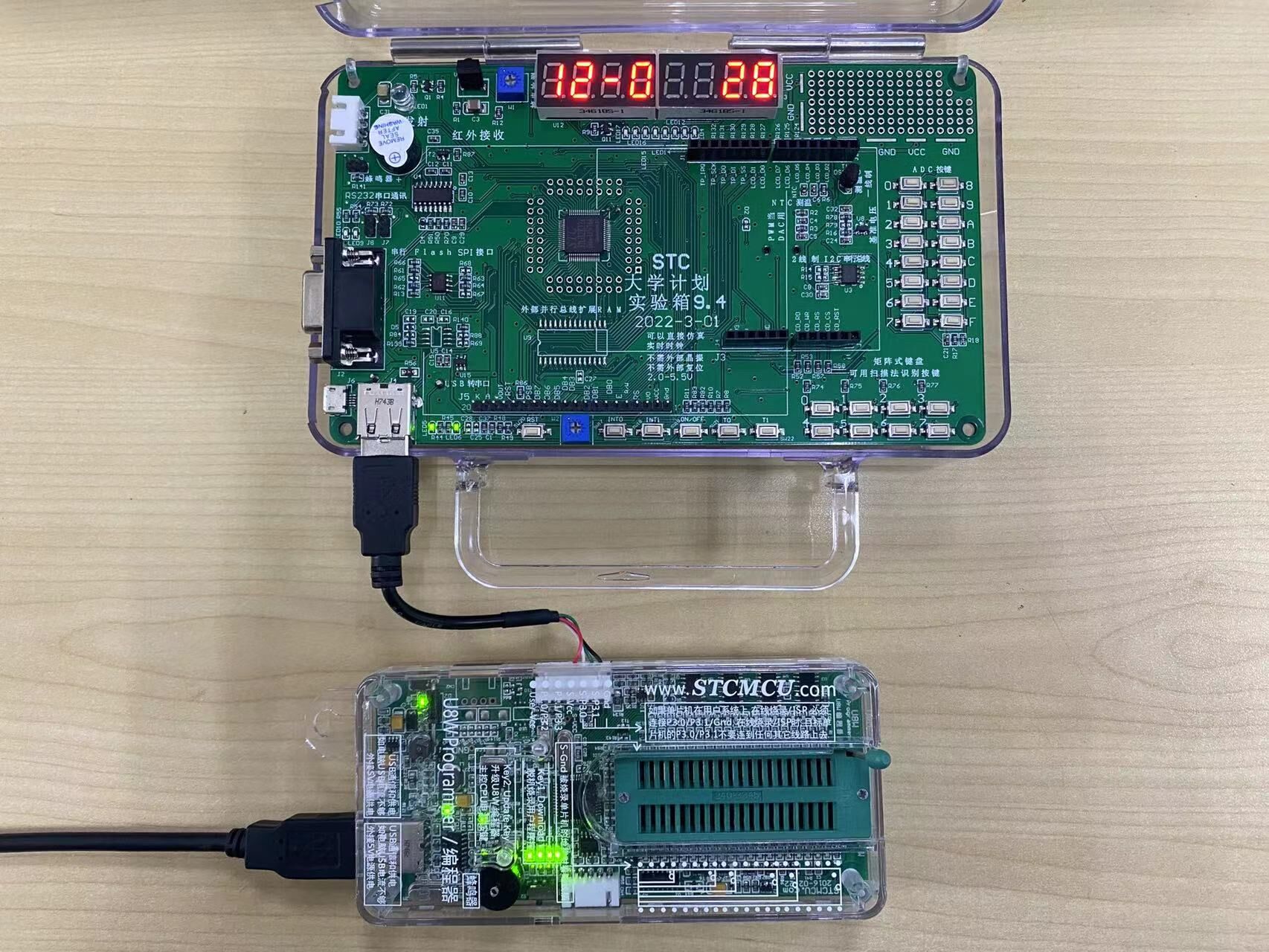

U8W:
3、U8W之通过 SIP7<===>USB-TypeA 的线 对 实验箱V9.4,USB转串口下载程序

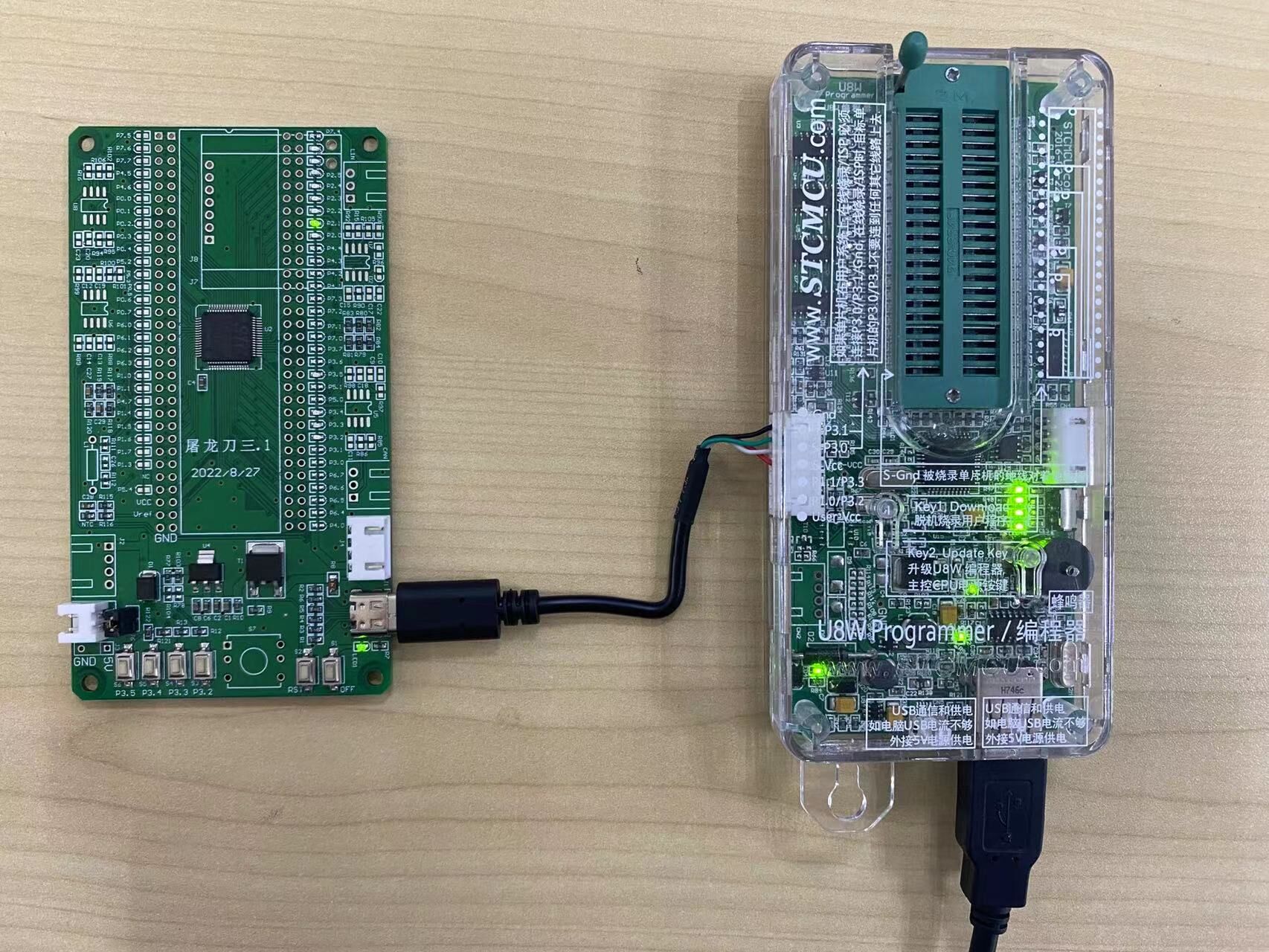

U8W:
4、 U8W之通过 SIP7<===>USB-TypeC 的线 对屠龙刀,USB转串口下载程序

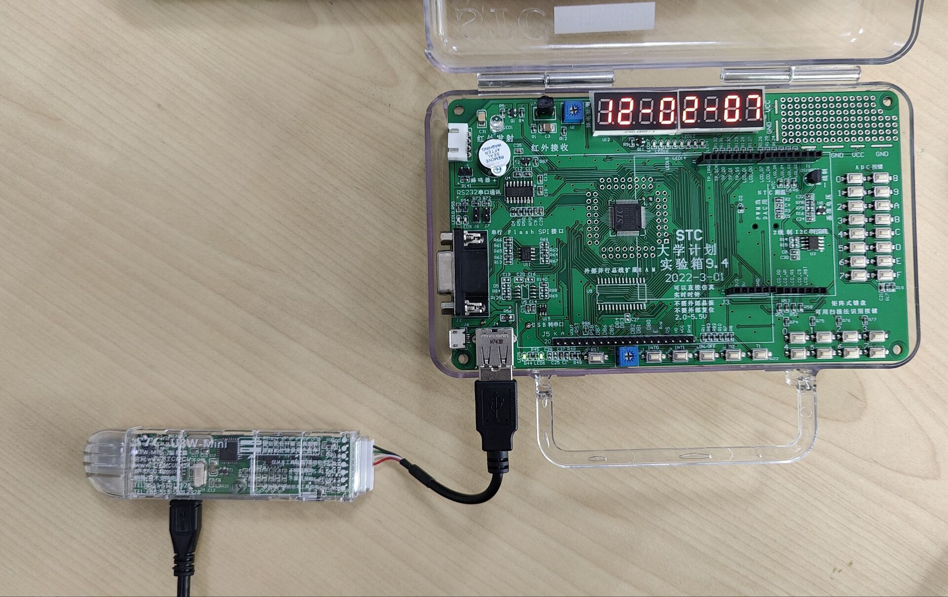

U8W-MINI:
3、U8W-MINI之通过 SIP7<===>USB-TypeA 的线 对 实验箱V9.4,USB转串口下载程序

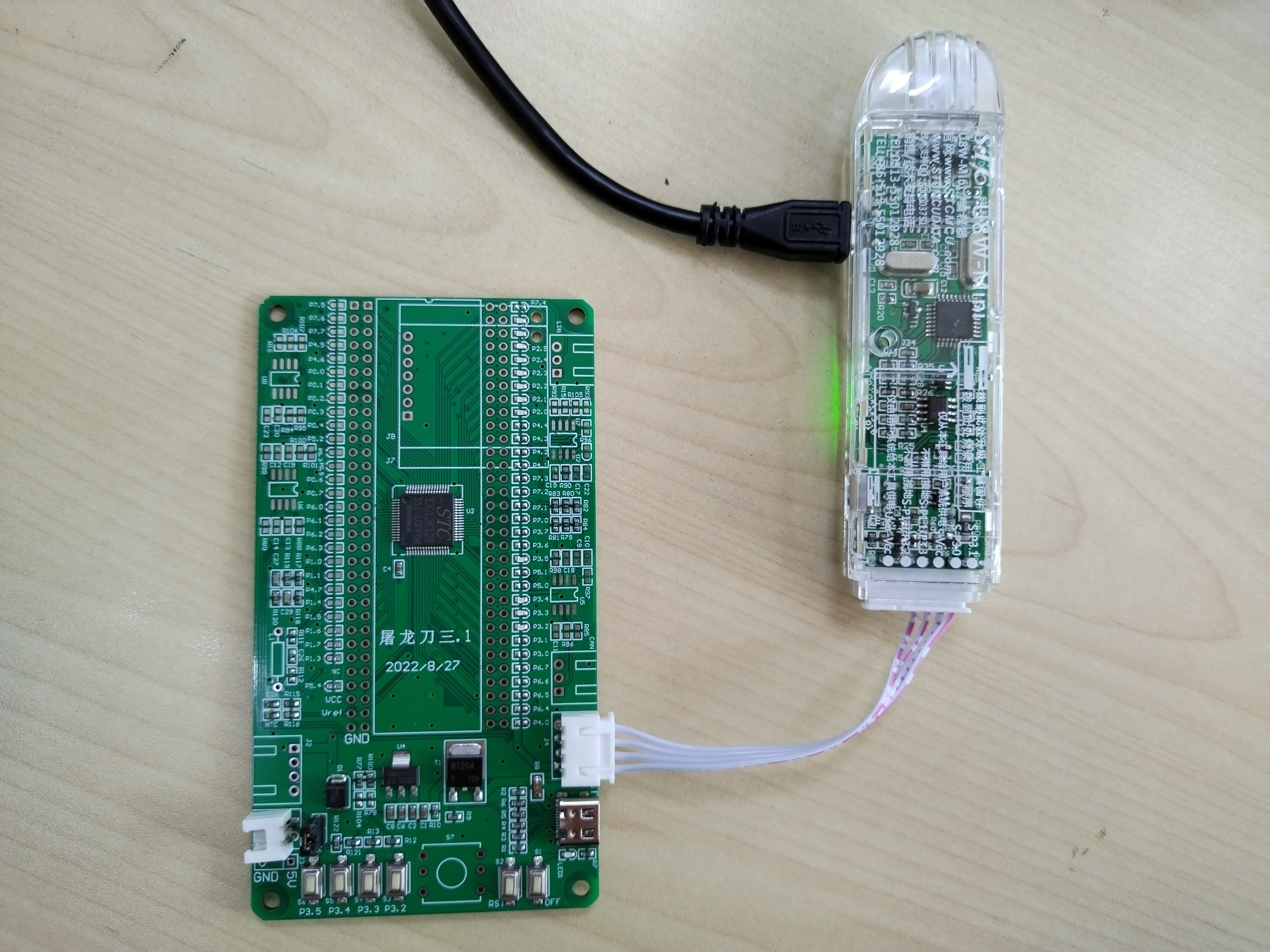

U8W-MINI:
4、 U8W-MINI之通过 SIP7<===>USB-TypeC 的线 对屠龙刀,USB转串口下载程序

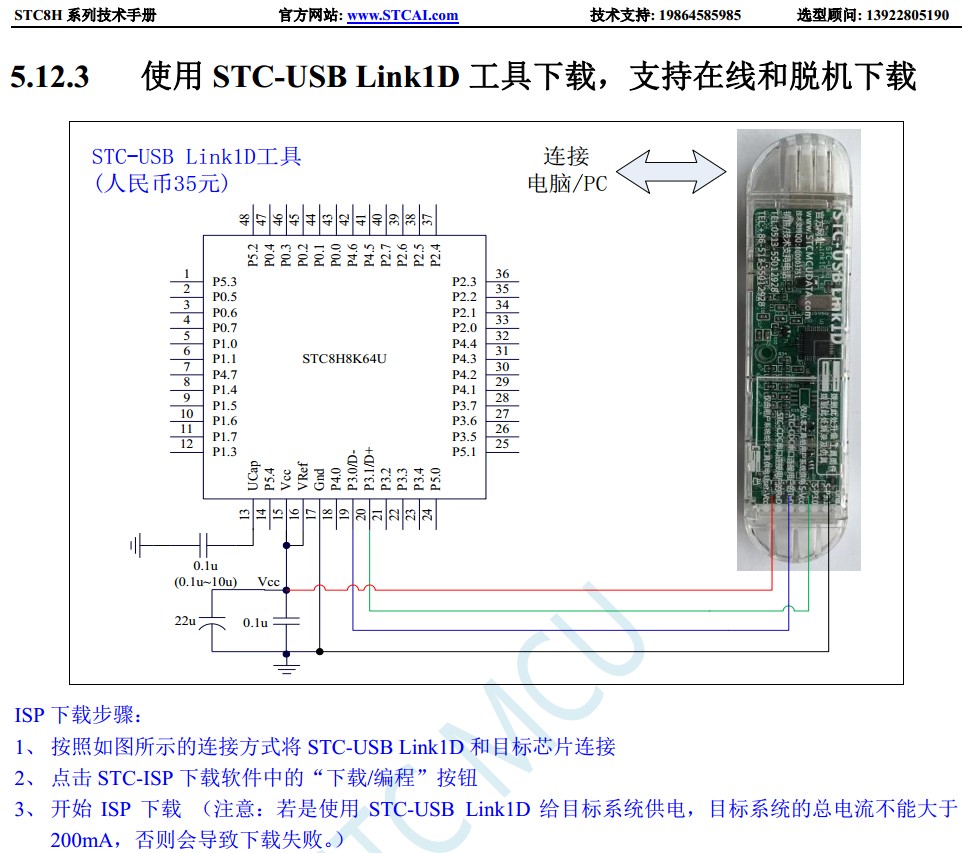

 楼主| 发表于 2024-2-23 23:44:47 | 显示全部楼层
STC-USB Link1D 可以全自动停电/上电,不用你手动停电,全自动
