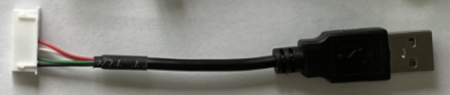

STC的烧录器要是用 USB-TypeC 插头下载用户程序就好了===有用户提建议
已经有了:USB-TypeC 插头下载,USB-TypeA 插头下载
SIP7<===>USB-TypeC 插头/线 在 STC-USB Link1D 上是标配
SIP7<===>USB-TypeA 插头/线 在 STC-USB Link1D 也是标配

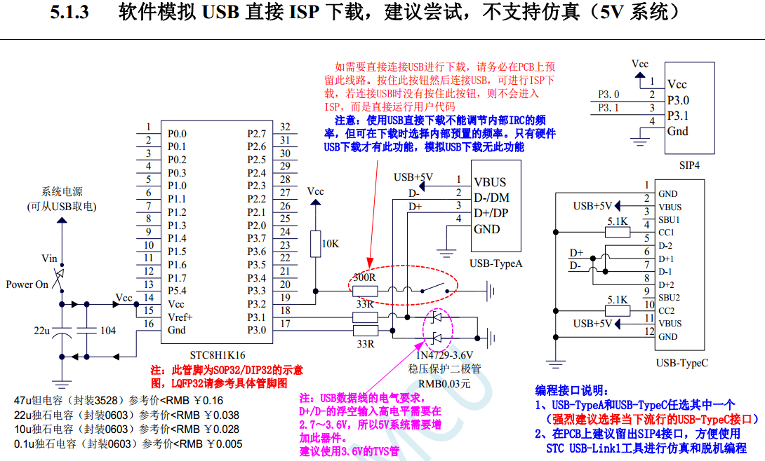

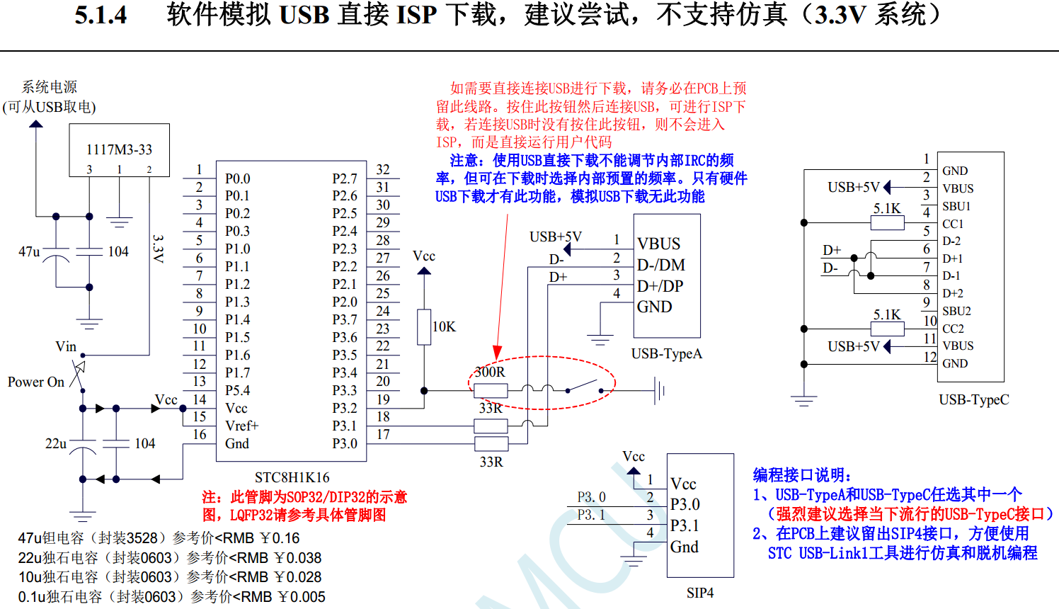

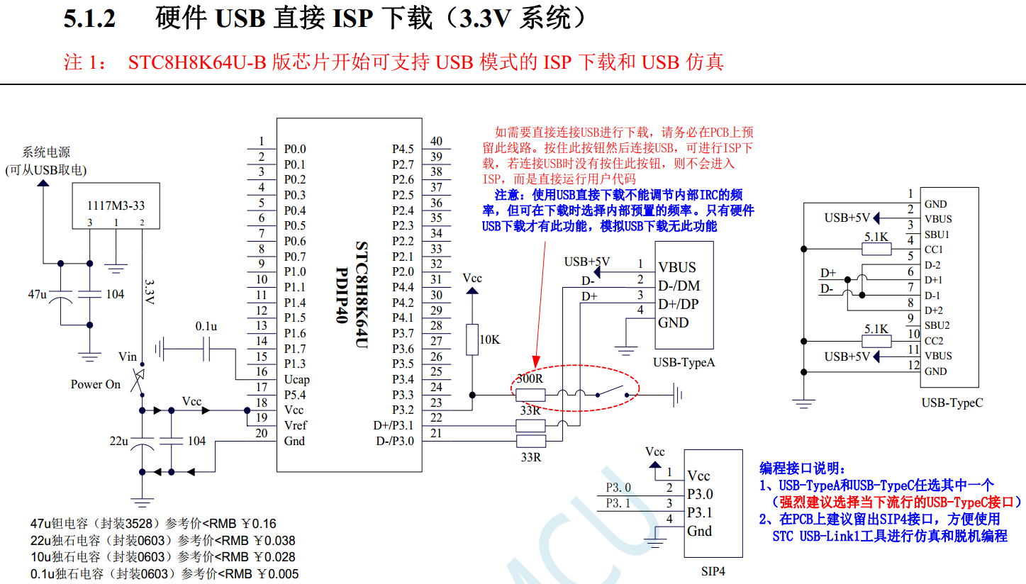

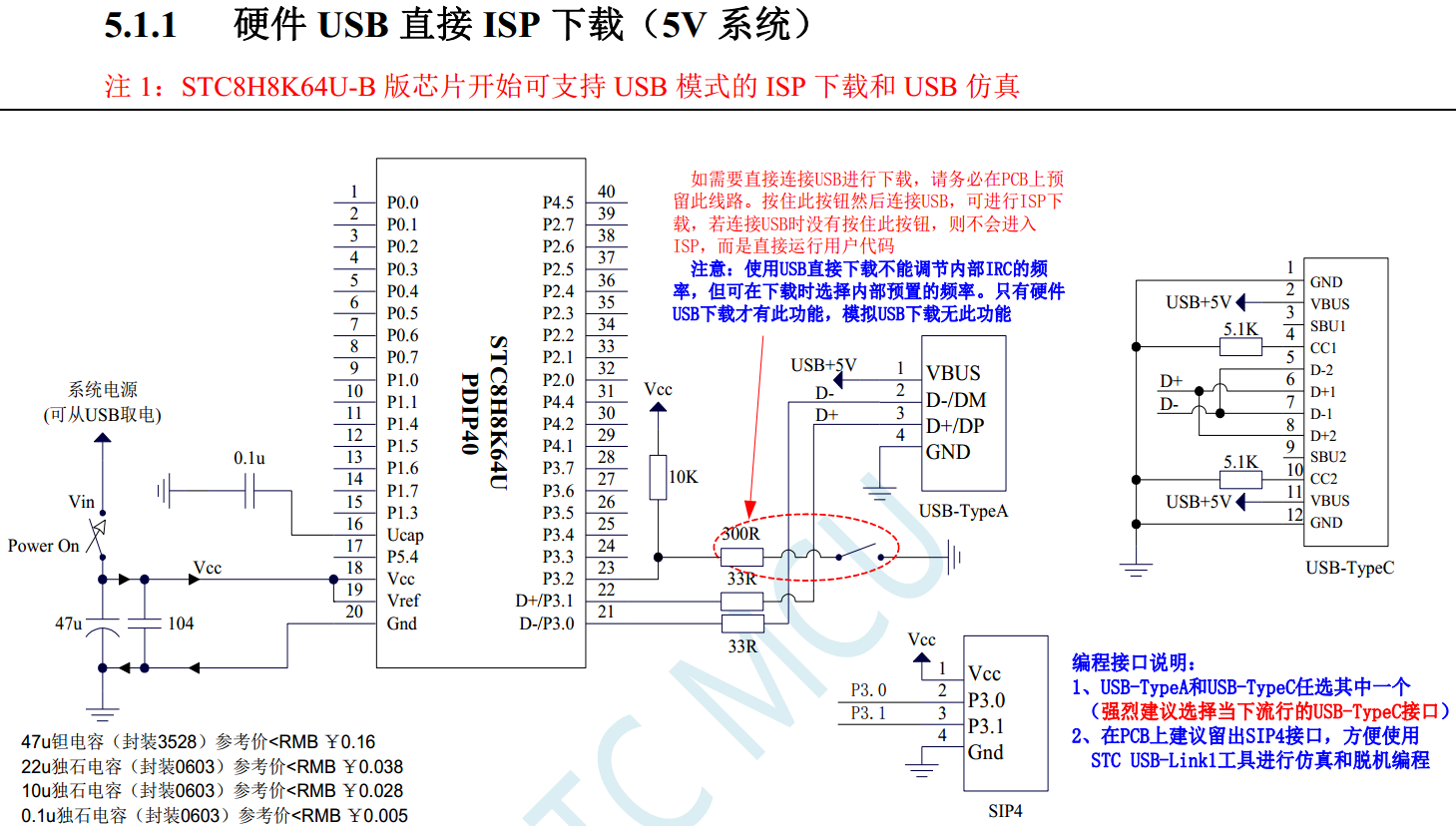

所以大家参照STC提供的上述参考电路:
1,可以直接软件模拟USB下载, 没有硬件USB的STC8/STC32系列MCU
2,可以直接硬件USB下载,有硬件USB的STC8/STC32系列MCU
3,可以使用USB转串口下载工具下载

就是这个连接线要换成 SIP7<===>USB-TypeC 的线
周一,大家多拍些,
一箭双雕之USB转双串口,通过 SIP7<===>USB-TypeC 的线 对 开天斧/屠龙刀,USB转串口下载程序
STC-USB Link1D,              通过 SIP7<===>USB-TypeC 的线 对 开天斧/屠龙刀,USB转串口下载程序
U8W,                            通过 SIP7<===>USB-TypeC 的线 对 开天斧/屠龙刀,USB转串口下载程序
U8W-Mini,                     通过 SIP7<===>USB-TypeC 的线 对 开天斧/屠龙刀,USB转串口下载程序
一箭双雕之USB转双串口,通过 SIP7<===>USB-TypeA 的线 对 实验箱,USB转串口下载程序
STC-USB Link1D,              通过 SIP7<===>USB-TypeA 的线 对 实验箱,USB转串口下载程序
U8W,                            通过 SIP7<===>USB-TypeA 的线 对 实验箱,USB转串口下载程序
U8W-Mini,                     通过 SIP7<===>USB-TypeA 的线 对 实验箱,USB转串口下载程序
