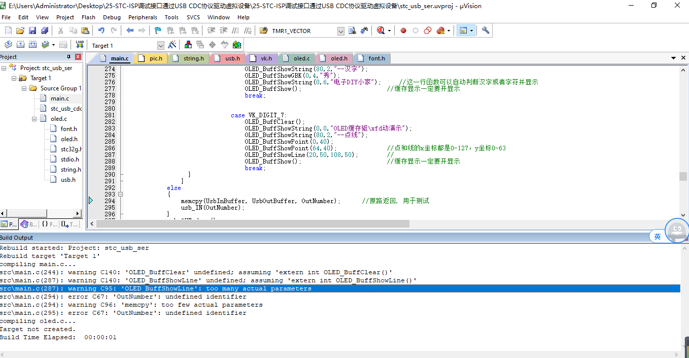

冲哥 ,这个函数找不到啊

屠龙刀三,按照冲哥帖子修改之后不能成功,冲哥帮忙给看看吧

这个是不成功的代码,冲哥给看看。
有两个函数没定义,重新定义一下就好,参考一下文件里的“CDC驱动虚拟OLED实现多级菜单”代码,把缺的两个函数复制过来即可。
