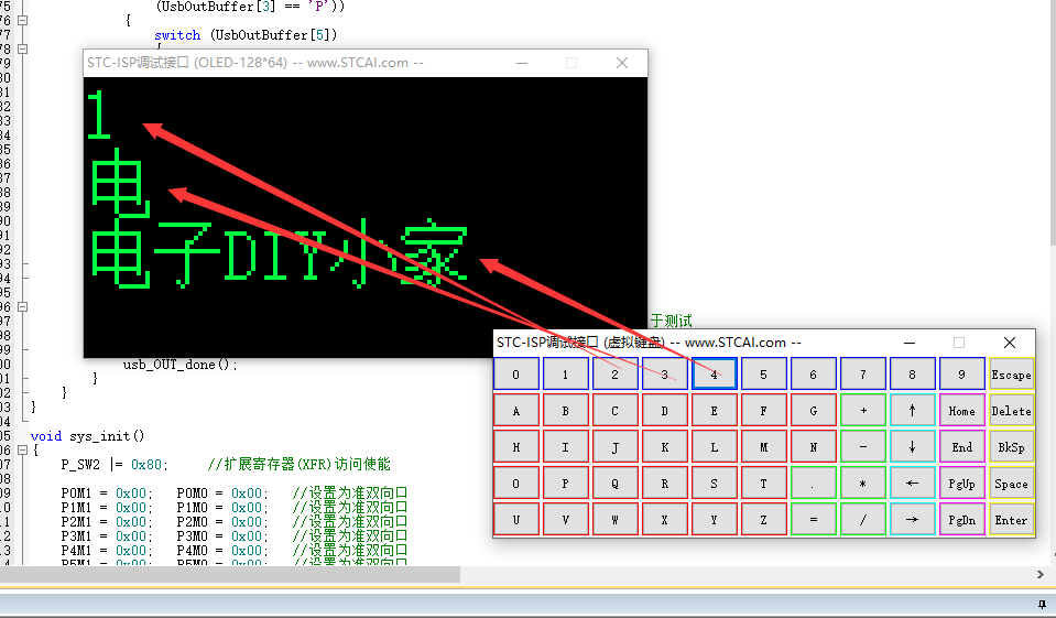

  看到STC家最近最新推出了STC32G(PS:STC8H8K64U与他功能类似),看到了全网首发的一个USB-CDC的虚拟串口功能,号称不用USB转TTL的芯片,只需要单片机通过USB连接电脑就可以实现串口通信,甚至在ISP软件上还有虚拟的各种设备可以直接驱动看效果(显示效果如下图),果断联系销售要了一个试试性能。
  当然,因为DEMO程序可能有些刚入门的小伙伴不会使用,在这里我特出一期教程帮助大家入门,本教程围绕开天斧(STC8H8K64U主控)主板,最终实现功能如下:(详情见演示视频)
    1.直接驱动和缓存驱动两种驱动方式;
    2.内建汉字字库索引和ascll字符库,能实现汉字和字符的任意显示;
    3.缓存驱动实现画点函数和简易划线函数;
    4.虚拟键盘实现6个OLED页面的功能演示

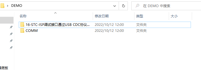

  解压出来找到历程包里有如下两个文件:
  随后,我们给他复制到一个新的文件夹,得到一个新的工程,具体如下(有需要的可以给16-STC开头的的那个文件夹改个名字,这里为了演示方便就不修改了),这里前一个文件夹是用户代码,COMM文件夹里是STC的USB相关的驱动库,为了后期方便升级替换,这里就放在了工程目录里

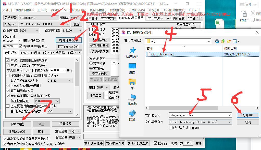

2.2工程下载
  这里选择开天斧作为主控,先按下板子上的P3.2按钮不松开,然后按一下板子上的OFF按钮并松开,此时在松开P3.2按钮,然后打开ISP软件,随后按照下图配置并下载程序。
2.3工程测试(按照如下图一步一步的设置)

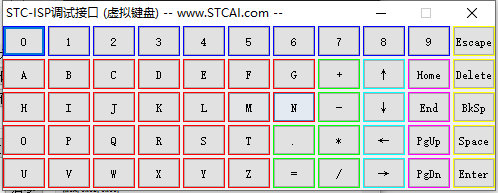

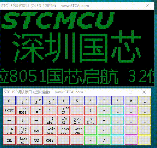

  然后分别打开STC调试接口里的“虚拟键盘”和“OLED-128*64”。
  然后看到我们的程序里,从按键P到按键NEXT都是关于OLED的操作

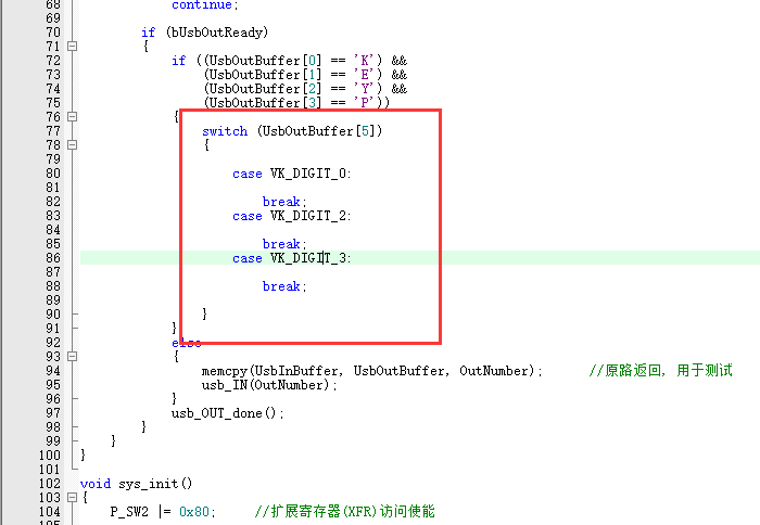

  具体的功能可以见这个程序的注释,可以直接按下这个键盘上对应的按钮进行操作(例如按下虚拟键盘上的R就会打开显示,Q就会关闭显示)。但是看完了这个程序很多人会好奇,怎么只有一个显示图片的程序呢,我就想给他显示一个字母,我要怎么操作呢,怎么这里连显示一个字母的函数都没有呢?

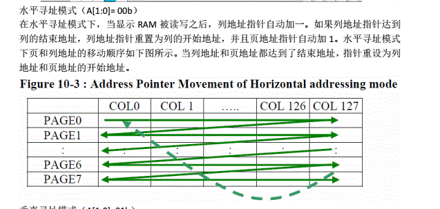

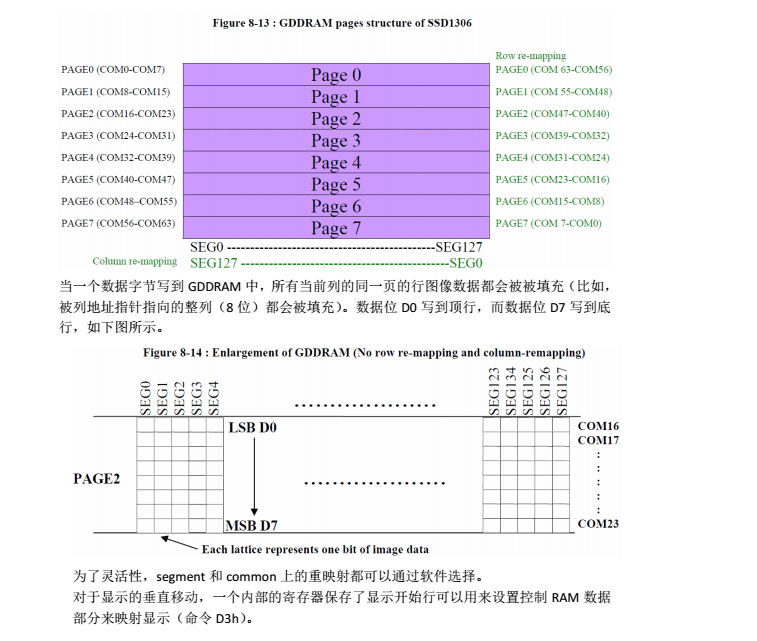

  他的入口参数是一个指针,一般都是指向一个数组的首地址,那么显示一个数组的就必须要知道他对应的数组里存放的顺序,我们看到这个SSD1306的手册,重点部分如下截图:

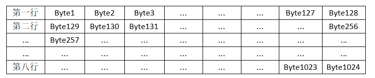

  已知默认OLED用的水平寻址模式,参考OLED的手册,可以看到该模式下他将128*64的像素点分成了纵向的128列,横向的8个大行(因为一次写8个bit,这里8个大行*8bit(八个小行)刚好64bit),且每个byte的数据发过去高位在下,低位在上。也就是说整屏幕的刷新广汇能源要显示数据一共是128*8个,每次发送的数据在的位数对应下图。横向8行,竖向128列,写入的1024个字节的数据中,第一个字节在第一行第一列,第128个字节在第一行第127列。
  因为上表中单独一行中,每个列都是1个字节的,换成二进制数就是8个位。例如0X01,这是一个16进制数,也是一个字节的数据,写成二进制数就是0000 0001b,可以看到他前面有7个0,末尾有1个1。我们知道1代表点亮,也就是说这一大行的八个小行里,第一个小行的那个位置会被点亮。

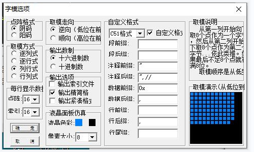

  知道了这个驱动逻辑,那我们就可以开始取字模了,首先是写1点亮,这属于阴码格式,以行位单位,每次8个位的写数据,属于列行式,高位在下,低位在上属于逆向。所以取模软件的设置如下。
  当然,为了我们建立字库的时候更加方便,完整的取模设置可以参考下图:
  所以到了这里想玩转这个显示屏就很简单了,想点亮作为为(0,0,)的点,我们只需要通过这个函数void OLED12864_ShowPicture(BYTE x, BYTE y, BYTE cx, BYTE cy, BYTE *dat);,将他的x,y坐标都设置为0就可以指向原点位置,cx和cy都设置为1表示只需要输出一个字节,因为点亮的位置是在最上面,所以参数就是0x01即可。
一个ascll字符就是横向写八个字节的数据,在换一行在写8个字节的数据,确定好x和y的地址之后,数据起始的指针指向这个字符对应的数组开始的地方就可以了。

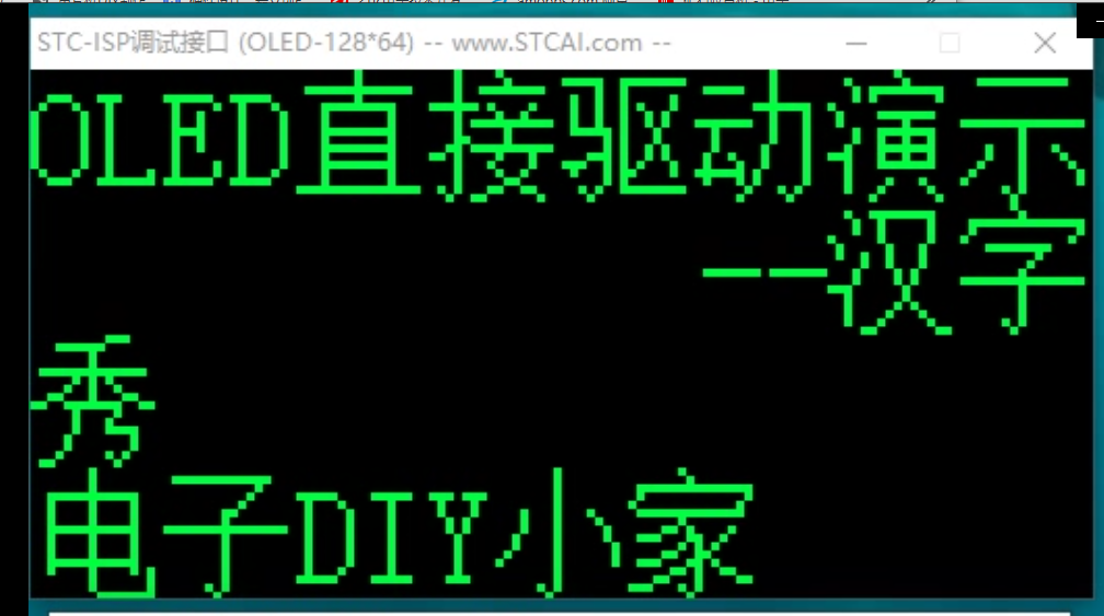

2.5:实际测试(另外,不建议用这个方式,所以这里不细展开讲解了,推荐第三章的方式)

在主函数中,switch中只保留这几行,别的都删掉
然后将其中的几行语句改成:
  1. <font size="3"> switch (UsbOutBuffer[5])
  2.                 {
  3.                     case VK_DIGIT_0:
  4.                         OLED_Init();
  5.                         break;
  6.                     case VK_DIGIT_2:
  7.                         OLED_ShowChar(0,0,'1');
  8.                         break;
  9.                     case VK_DIGIT_3:
  10.                         OLED_ShowGBK(0,2,"电");
  11.                         break;
  12.                     case VK_DIGIT_4:
  13.                         OLED_ShowString(0,4,"电子DIY小家");
  14. break;
  15.                 }
  16.                    </font>
随后按下键盘的0,2,3,4就可以按顺序出现下面的字了。

  首先定义一片缓存区域,因为我们上面讲到一次会输出1024个字节的数据,且这些数据代表了八个大行和128个列。
unsigned char xdata ShowBUFF[8][128];
3.1点的显示:我们刚刚已经分析过了,怎么去点亮一个点,那么这里先来显示一个点,
  1. <font size="3">void OLED_BuffShowPoint(unsigned char x,unsigned char y)     //OLED显示一个dian,x:0-127,y:0-63
  2. {
  3.     ShowBUFF[y/8][x] |= 1<<(y%8);
  4. }</font>
  上面的代码第一个y/8表示他在第几行,因为y坐标的取值是0-63,8个点才显示一行,所以除以8取整数就知道他在第几行了,x坐标取值0-127就直接写到对应的列的位置就好了。因为一次写入一个字节,那么这里就要判断这个点在这个字节中的第几个位置,上面y除以8之后,剩下的余数就是他的第几个位置。例如y取值是4,那么他在4/8也就是第0大行的位置,余数是4,说明他是第四小行,而1<<4就是把1往前移动4位。

  最后就能完美的运行起来了,运行效果见视频哈。或者这里留下几个截图
