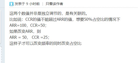

现在问题不是纠结如何计算频率,而是:ARR为FFFF时,输出170Hz,50%脉冲,改变ARR数值,频率不变,脉宽变了...

不可能的,ARR改变,频率必然会改变。
你咧出你的主频、PWM时钟分频、ARR值、实测PWM频率,我看看。

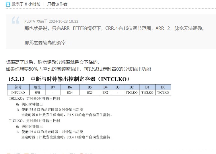

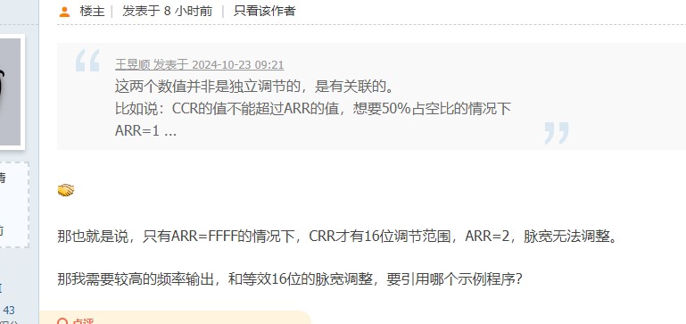

实际测试验证了这个说法

你去见面说的是:改变ARR数值,频率不变!
这是不可能的。
之后你又换一个说,我都不知道你要什么了。
