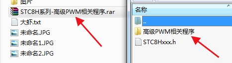

好像真没有 我下的是贵司提供的  STC8H系列-高级PWM相关程序.rar 文件  但是打开就只有一个 .h  文件, ...
不可能的,这个程序包已经放了超过7个月,无数的用户下载过,你还是没有认真看,或者直接双击压缩文件,就有出来了。
为此我再次下载,双击压缩文件,即可看到内容:

发表于 2023-11-24 11:13:54 | 显示全部楼层
梁*** 发表于 2023-11-24 09:24
不可能的,这个程序包已经放了超过7个月,无数的用户下载过,你还是没有认真看,或者直接双击压缩文件,就 ...
问题已解决 是我的解压软件问题

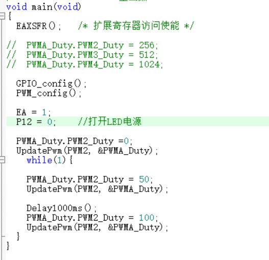

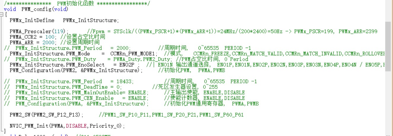

发表于 2024-8-6 14:14:30 | 显示全部楼层
为啥这12Mhz主频,分频120,定个20ms的pwm周期,就是定pwm周期为2000,占空比为100,输出1ms高电平的pwm波。可是不行呢舵机不转啊
56
603
603
发表于 2024-8-7 15:54:44 | 显示全部楼层
温*** 发表于 2024-8-6 14:14
为啥这12Mhz主频,分频120,定个20ms的pwm周期,就是定pwm周期为2000,占空比为100,输出1ms高电平的pwm波 ...
库函数的问题,换成逐飞的库就可以用了
