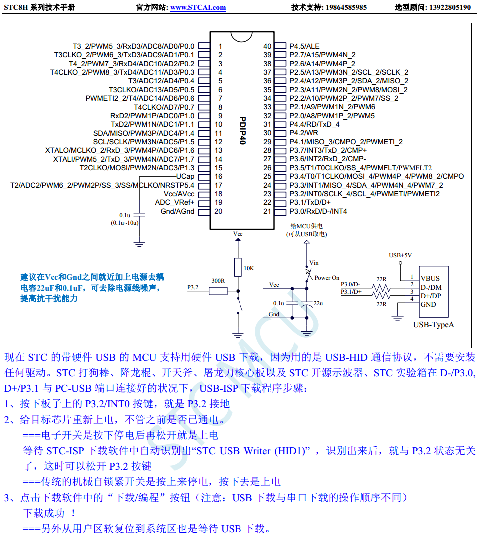

先把基本的原理图和STC推荐的一致

我估计是布线或者是UCAP电容品质问题。我先后做过好几个实验版。TSSOP20和32的都用过做实验。CDC都是秒识别 一直在用也没有出现任何问题。
但是如果UCAP电容不行 那还真的是识别不了。

STC芯片用了很多年了,从没遇到芯片自身原因损坏的,像USB这类强信号,也不可能微弱漏电就引起问题.高阻微弱信号才容易受漏电影响.
