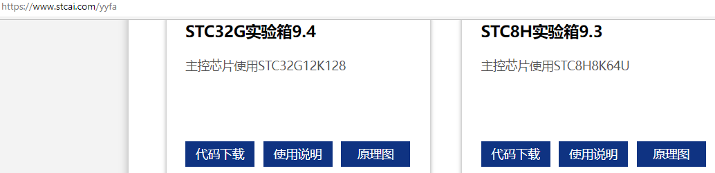

你点开本页头部左侧的“官网”,在官网页面头部点开“应用方案”可以看到几个“实验箱的资料,根据你用到的芯片下载代码就好了。
应用方案-深圳国芯人工智能有限公司 (stcai.com)

谢谢! 还真不知道原来还能在这里拿到资源范本,之前一直只在ISP程序和百度程序范本,太亏啦...

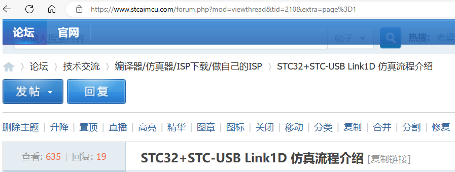

发表于 2022-12-18 11:53:28 | 显示全部楼层
【新提醒】STC32+STC-USB Link1D 仿真流程介绍 - 编译器/仿真器/ISP下载/做自己的ISP - 国芯论坛 - Powered by Discuz! (stcaimcu.com)
STC-USB Link1D工具SWD仿真STC32G12K128,同时第二组串口跟被仿真的MCU的串口1/2/3/4通信
