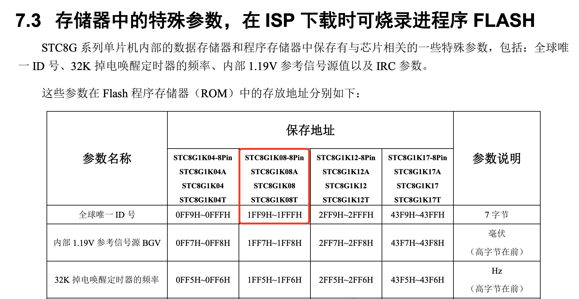

             STC8G1K08 Flash大小为8K,8K后面紧跟着EEPROM空间,依据如下

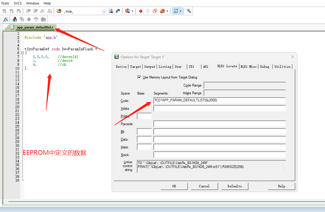

             我在0x2000出定义了数据,按理说应该在EEPROM的0地址出,怎么ISP烧录的时候却不在EEPROM的0地址处
             我的操作如下:

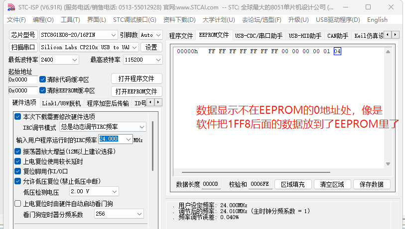

            ISP烧录时
            两个问题:

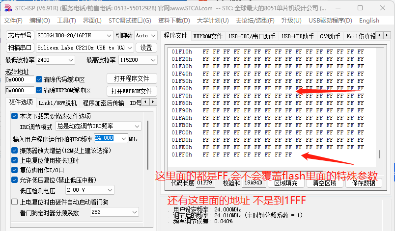

           1. Keil生成的hex文件里面只用到了前面4K左右的代码区,和0x2000处的定义的数据, STC-ISP 软件会把其他没用到的flash到0x2000
               之间的填充00或者ff,烧录后会不会覆盖特殊参数?或者如何操作STC-ISP ,让其只烧录使用到的flash
            2.0x2000处定义的数据,为什么在STC-ISP上却不在EERPOM  0地址处?

1. 烧录后会不会覆盖特殊参数?
2. 0x2000处定义的数据,为什么在STC-ISP上却不在EERPOM  0地址处?
为了让开唯一ID,整体偏移了7字节

发表于 2023-6-30 16:02:46 | 显示全部楼层
整体偏移了7个字节,STC-ISP EEPROM 显示的数据是从1FF9开始的喽,但是我程序里定义的读取数据的地址是 0x2000,程序还会修改0x2000上的数据,  我预定义的数据 怎么办才能烧录后,直接在0x2000处读取到呢?
flash的内容偏移到EEPROM里了,我感觉不合理,程序里面定义的数据明明是在0x2000处,STC-ISP软件却给偏移到0x2007处。

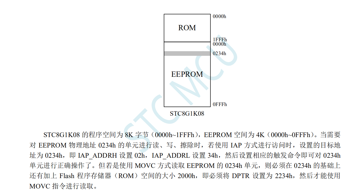

发表于 2023-8-24 10:25:33 | 显示全部楼层
8K程序,最大地址为8191(0x1FFF),定义在CODE中的常数不能超过0x1FFF。EEPROM是不能用CODE来定义的。
