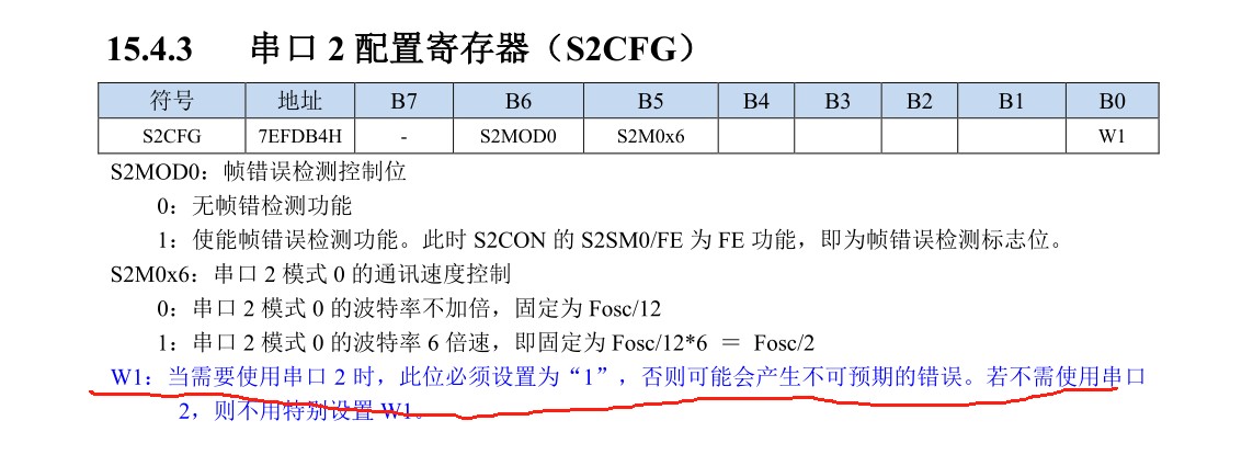

我遇到类似的问题 发送中断进不去  发送标志位不清零直接卡死在 发送里

清问是不是使用串口2就需要把这个位置1?为什么官网的例程没有这个呢?
