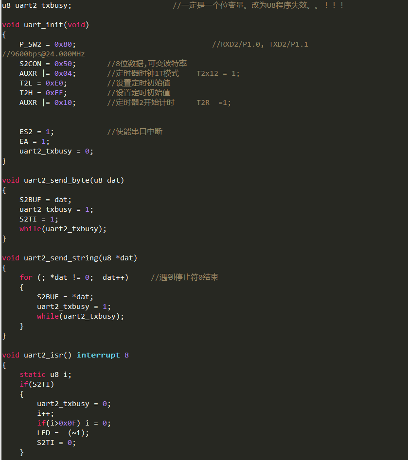

用官方例子可以收发。但是为什么变量UART_TXBUSY一定要是BIT 型的呢,改为u8后,发送不正常了,只能仅发一个数据了。不知道为什么么。请教一下。 STC32 串口2收发问题请教!-1.png

试了好多种方法,想改成U8型,都不成功。只要改成BIT就正常。

实际测试了一下,如果uart2_txbusy为u8类型 keil编译器会将下面这句优化掉,变成while ();所以会异常 解决方法1: 解决方法2: 代码优化级别设置为5以下  详情 回复 发表于 2023-6-27 17:14

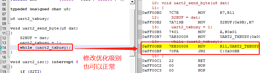

发表于 2023-6-27 17:14:58 | 显示全部楼层
stc32*** 发表于 2023-6-27 16:35
这个是最后加上去的,各种尝试。都不行。这个改了,也不行啊。。 ...
解决方法1:
声明变量时添加“volatile”关键字
解决方法2:
代码优化级别设置为5以下
这应该算是Keil的C251编译器的一个BUG,过度优化

发表于 2023-6-27 17:54:43 | 显示全部楼层
牛牛牛。。。。确实是这个问题。

不同的代码,即使编译器的优化级别一样,优化策略也可能不一样 比如在uart2_txbusy = 1;和while (uart2_txbusy);之间加一个无关的函数调用,可能就又正常了  详情 回复 发表于 2023-6-27 18:04

发表于 2023-6-27 18:04:13 | 显示全部楼层
stc32*** 发表于 2023-6-27 17:59
在发布的库函数中,UART.C里面定义的也是U8,并且优化等级也是7,人家就可以。
typedef struct
