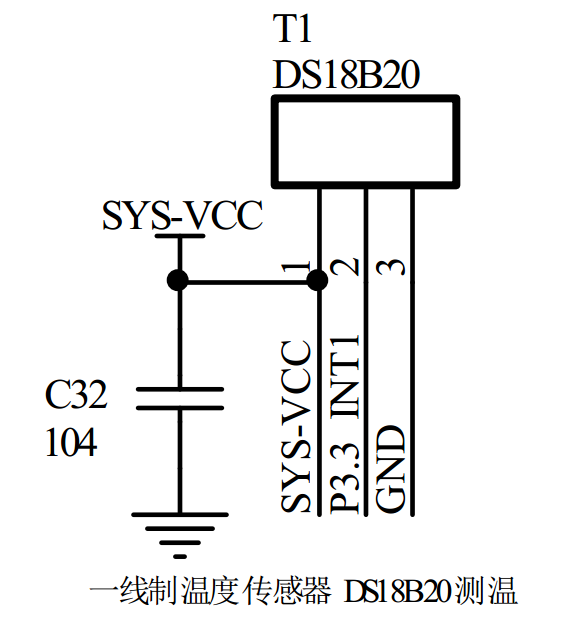

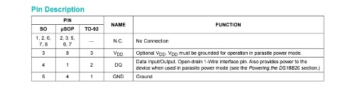

发表于 2023-3-12 19:23:49 来自手机 | 显示全部楼层
电子鬼才 发表于 2022-12-10 21:12
我的程序是通用程序,适合io带推挽功能的所有单片机,无需特定型号。
不影响吧,DS18B20要求的DQ引脚是开漏。其实准双向口也行。
开源项目搬运工(砖工)
865
25122
发表于 2023-3-12 19:39:37 | 显示全部楼层
请外部加10K上拉,或打开MCU内部的 4K上拉
22
22

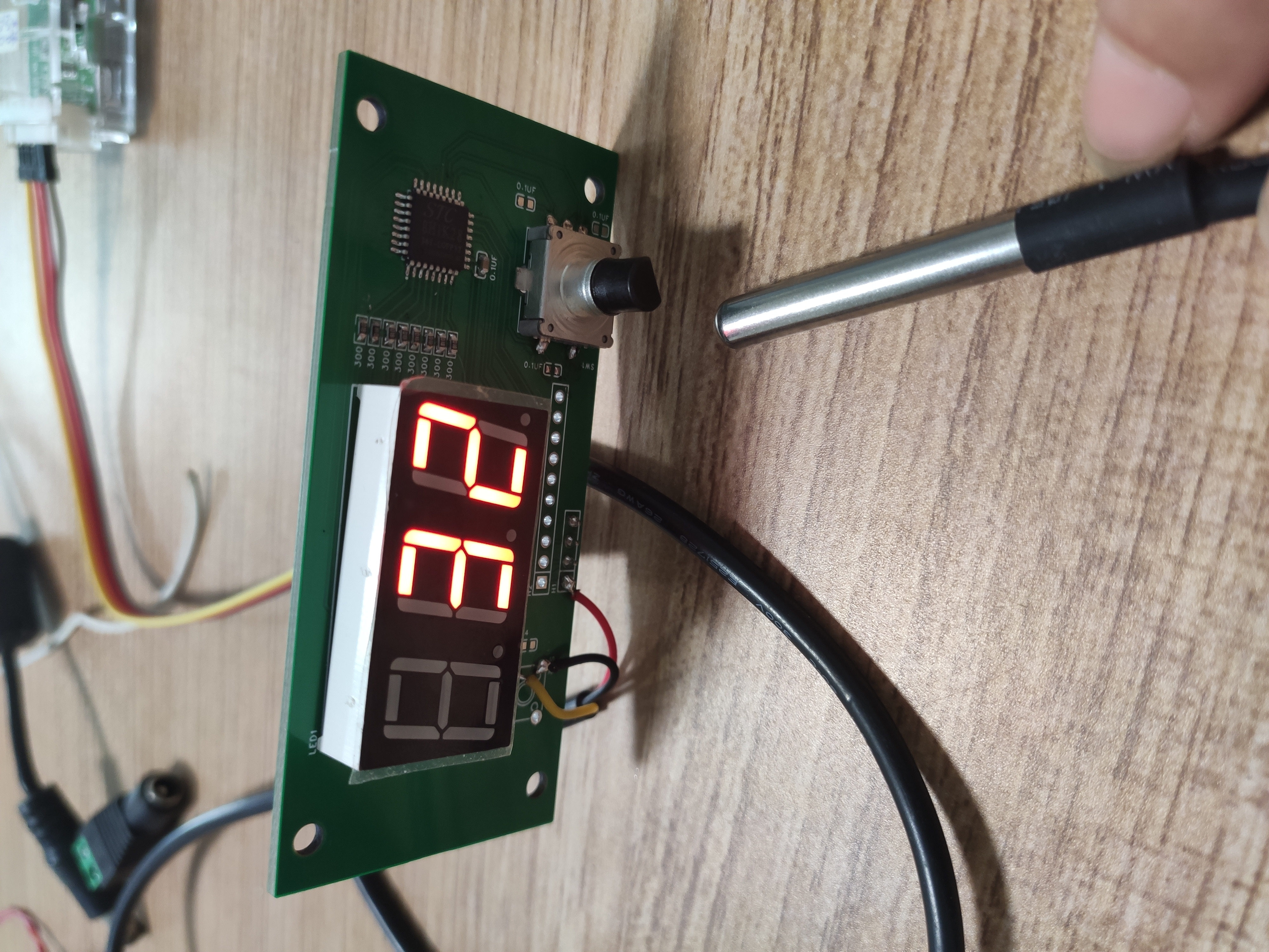

发表于 2024-1-26 15:52:13 来自手机 | 显示全部楼层
感谢楼主分享的源码,我做成功了

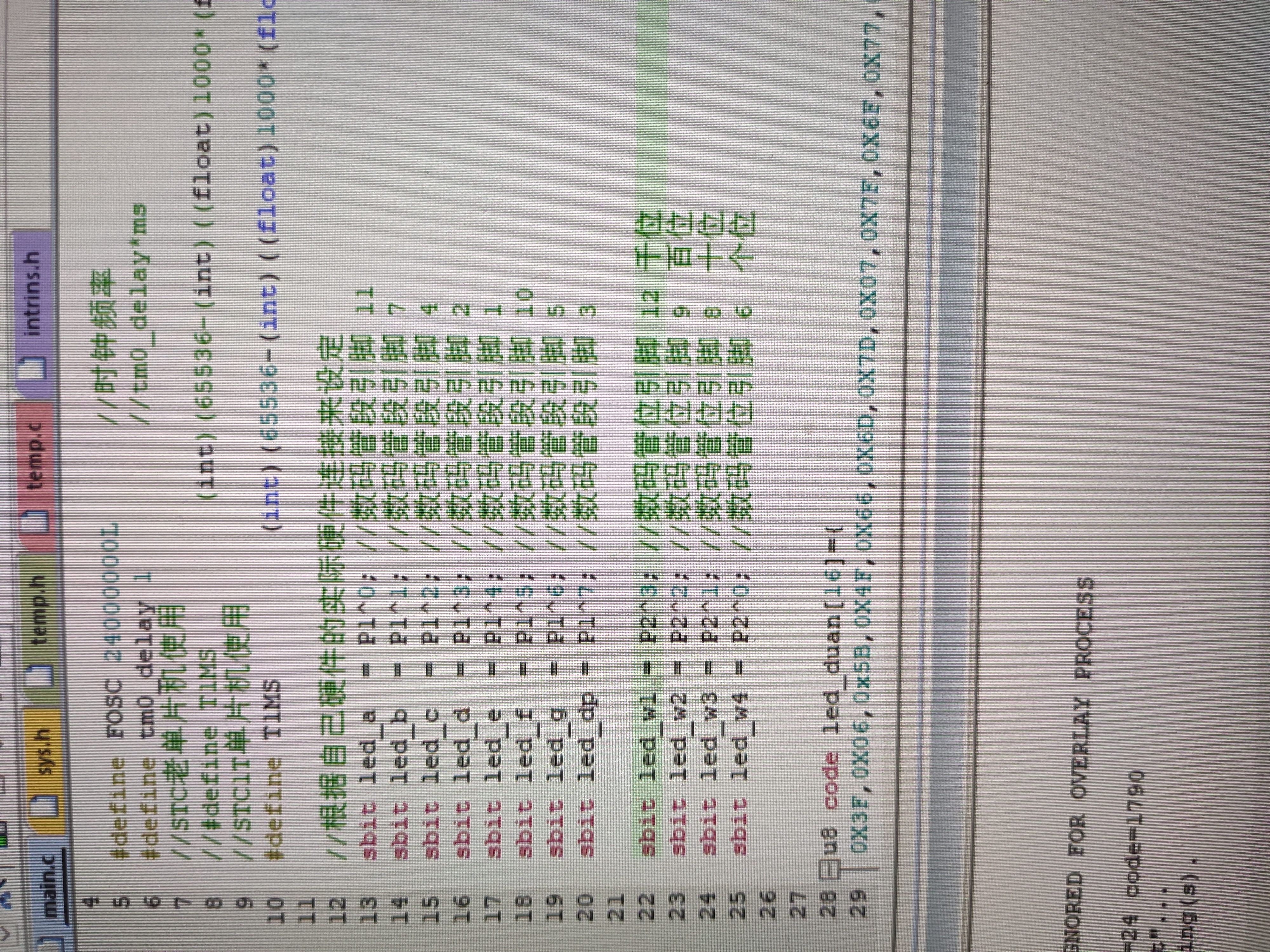

发表于 2024-1-26 15:59:40 来自手机 | 显示全部楼层
刚开始显示不正常后来发现是位引脚搞反了,调一下显示正常了,标记出来,个位十位方便大家查看
