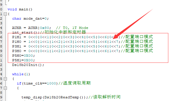

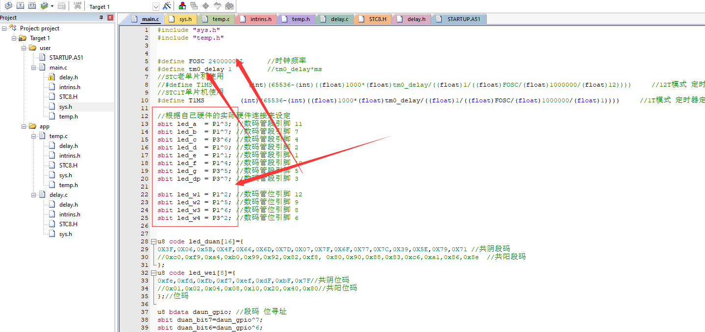

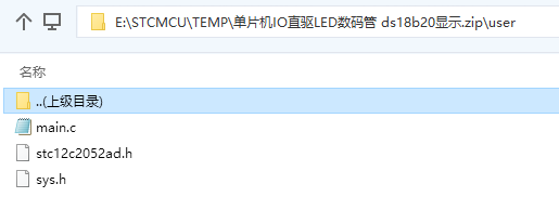

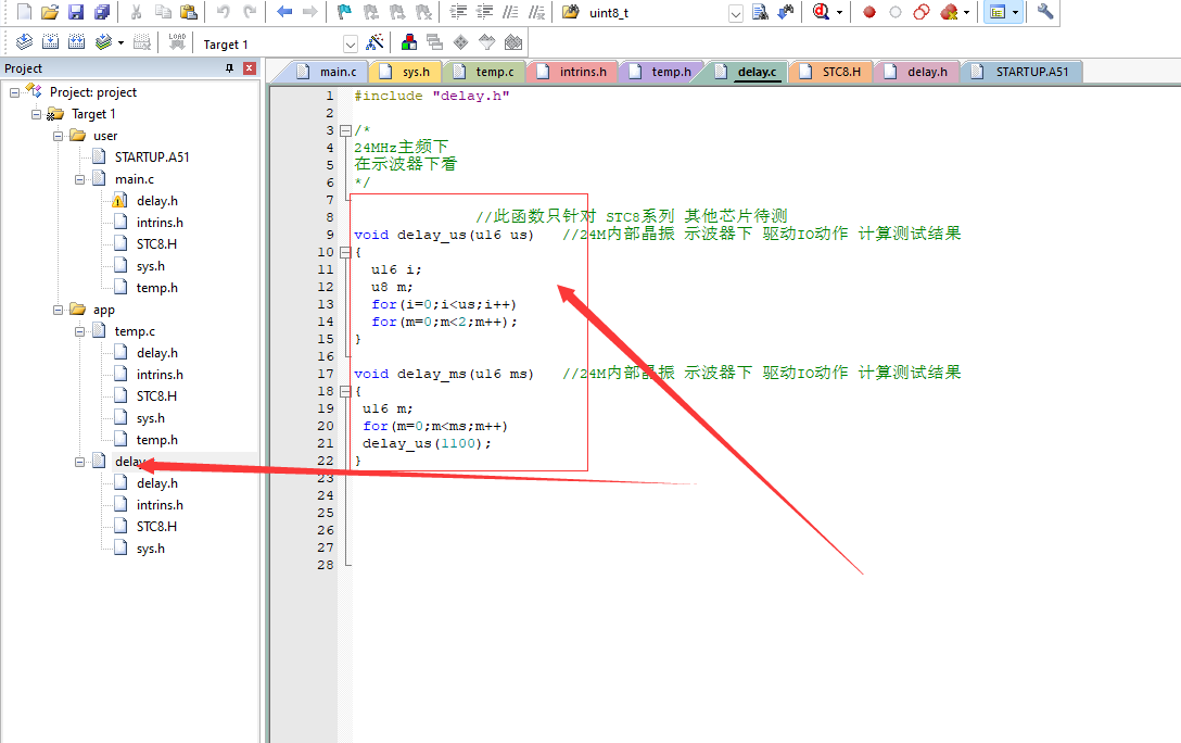

修改和配置以下几处可兼容STC所有单片机,输出io需要有推挽功能,无需使用 特定型号单片机,减小定时器 定时值可提升刷新率
