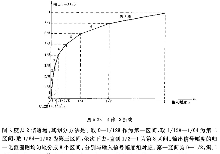

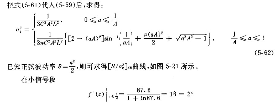

发表于 2023-12-19 05:43:37 | 显示全部楼层
梁*** 发表于 2023-9-16 23:27
算法需要如此,详情可以搜一些原理描述的文章,快速傅里叶计算(FFT),蝶形计算之类的,都是高深的数学 ...
梁工, 请教一下, 你的 对数表, 依据(公式) 是什么 ?
我想把 FFT 移植到 STC8H 上, 需大幅修改 表格及计算方式(减少内存, 加快软件运算速度 ),
这个 对数表, 分析结果是, 低端查表数据和 In(x) 吻合, 高端查表数据拉长(相当于数据再压缩, 以扩大动态显示范围). 方法不算, 只是 计算公式 , 希望 梁工, 百忙当中回复一下.
这个对数表是一个折线对数表,借用语音A率压缩的表。 原理可以参考大学课本《现代通信原理》里的“对数量化及其折线近似”章节。 [attachimg]30146[/attachimg] [attachimg]30147[/attachimg] [attachimg]30148[/  详情 回复 发表于 2023-12-19 10:48
8317
17932
 楼主| 发表于 2023-12-19 10:48:37 | 显示全部楼层
我想把 FFT 移植到 STC8H 上, 需大幅修改 表格及计 ...
谢谢梁工  详情 回复 发表于 2023-12-19 11:08
