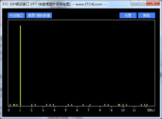

FFT频谱分析-STC32F12K54-52MHz-实验箱9.63
===USB-CDC虚拟串口/就是串口,
===送 STC-ISP V6.92L版 | STC调试接口 | FFT绘图 显示 程序发布
===另外17楼有STC32G12K128的 FFT开源程序
本频谱为256点频谱例程,ADC采样(256KHz)、FFT蝶形计算(整数计算)
USB-CDC虚拟串口/就是串口 上传耗时 大约4.9ms@52MHz,CPU占比不到50%
可以看出STC32F的强大计算能力,频谱是连续计算的
===送 STC-ISP | STC调试接口 | 数字示波器 显示 程序发布
2023/12/9, 更新了FFT频谱的说明、程序、图片、视频
实验箱9.63-STC32F-256点FFT-CDC-虚拟示波器界面显示.rar (1.08 MB, 下载次数: 1255)
25432

发表于 2023-6-25 22:53:01 | 显示全部楼层
频谱分析仪程序发布,STC32F12K54  !显示借用
STC-ISP V6.91V版 中的【STC调试接口 | 数字示波器】
FFT频谱分析程序从一楼下载
后续 STC调试接口 会推出专门的 【频谱显示】来配合显示

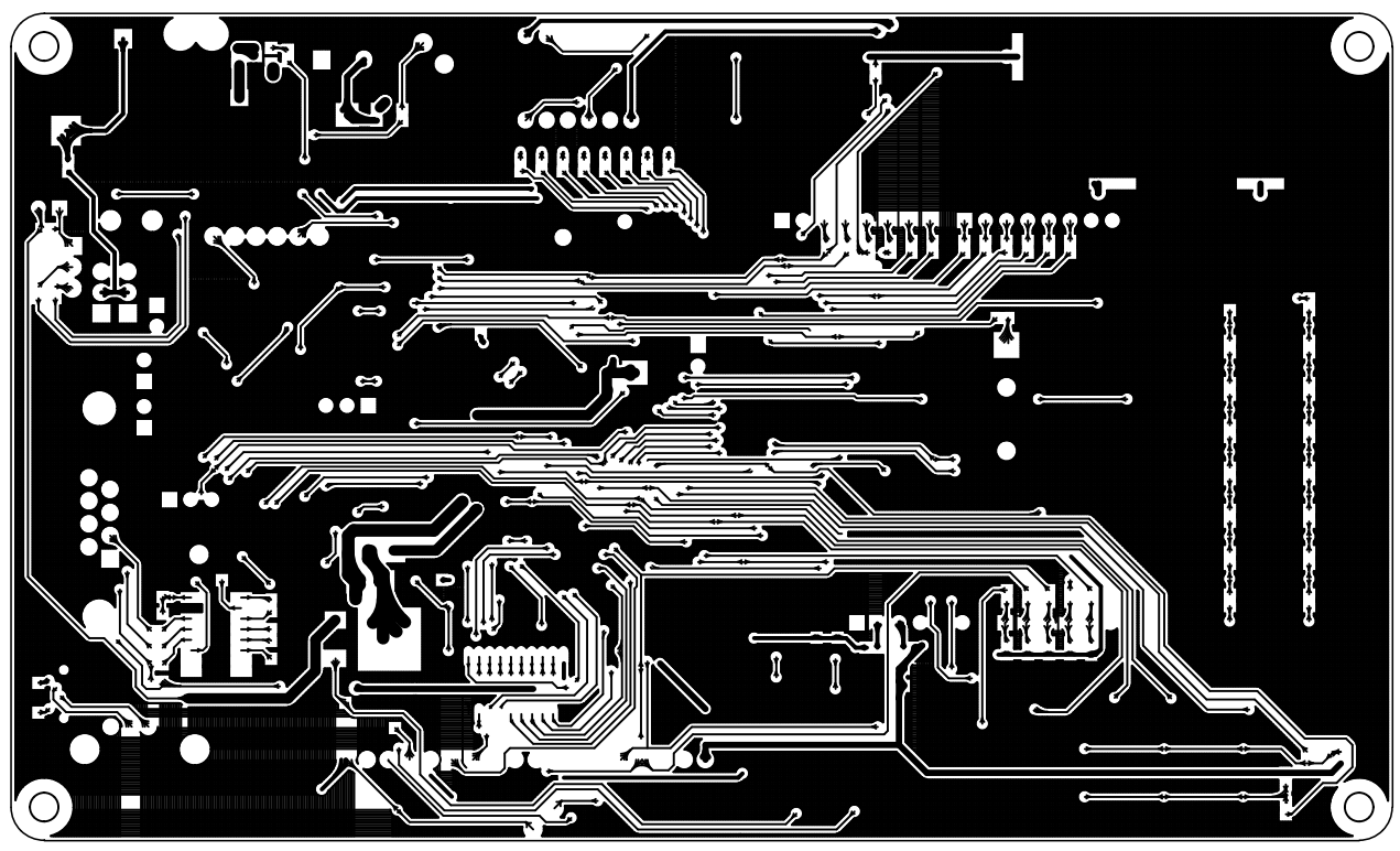

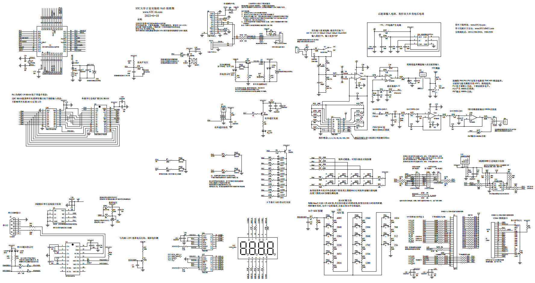

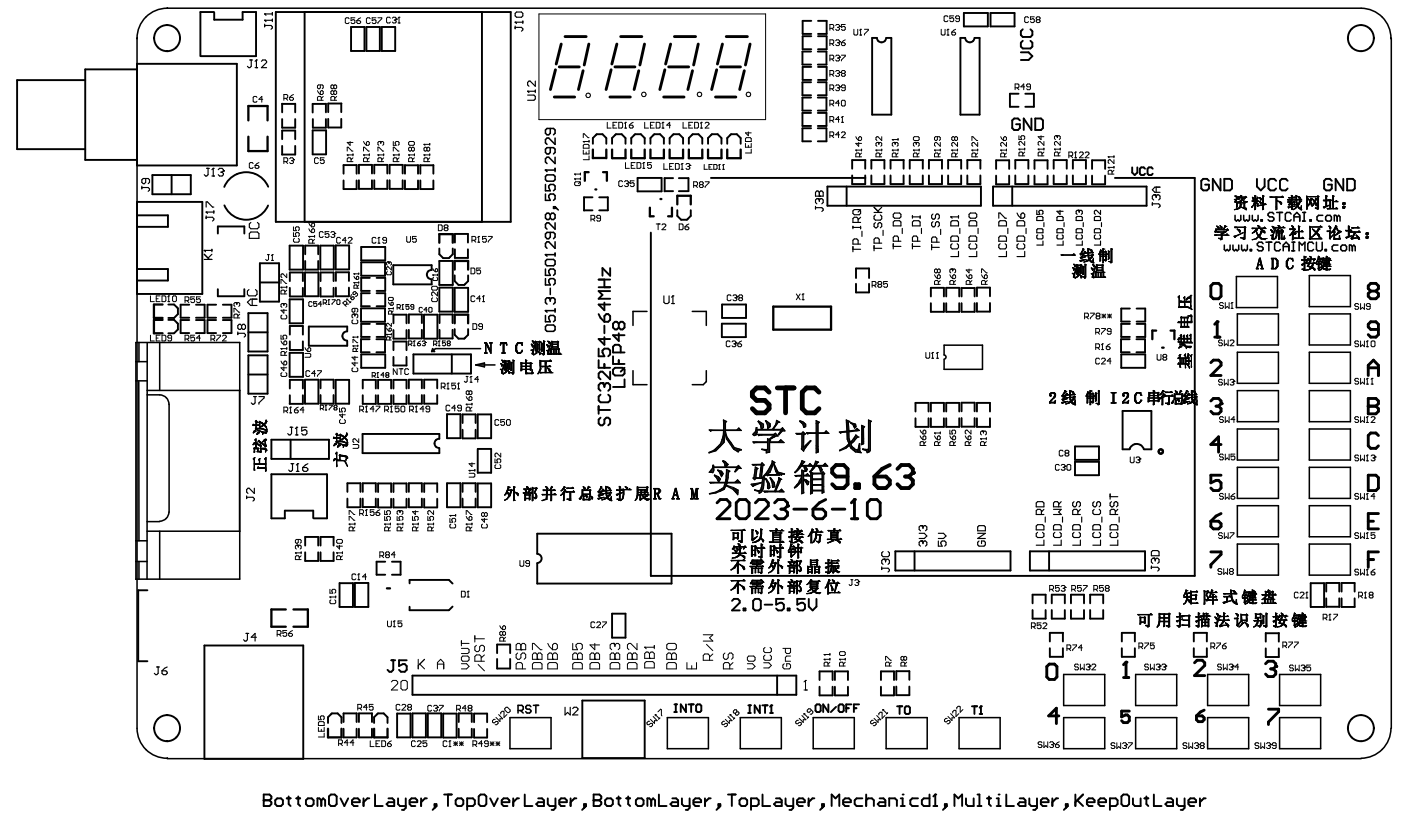

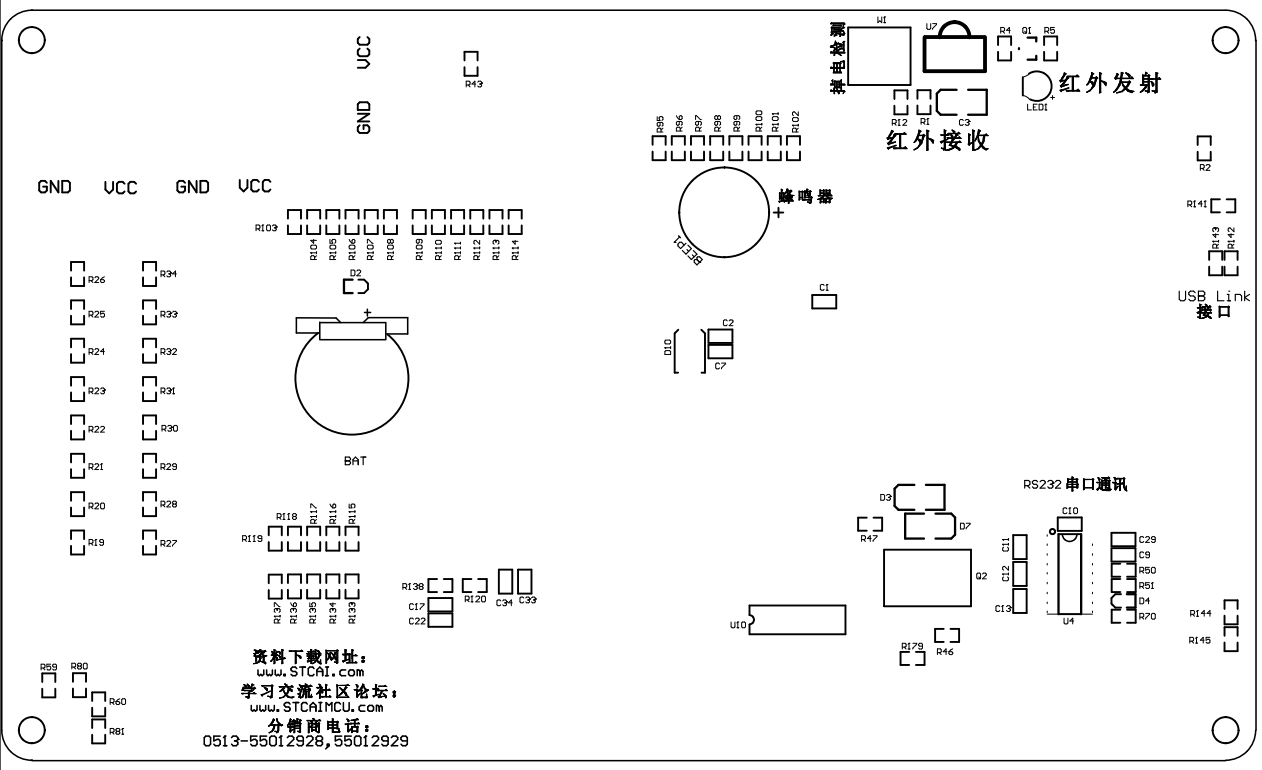

STC32F12K54-实验箱V9.63版原理和PCB
实验箱9.63_2023-6-10-SCH.pdf
409.7 KB, 下载次数: 656
实验箱9.63_2023-6-10-PCB.pdf
966.5 KB, 下载次数: 737

发表于 2023-8-3 17:13:43 | 显示全部楼层
梁工,fft的例程如何获取频谱对应实际频率和他对应的幅值啊
例子种,实部平方+虚部平方,然后开方,就是对应的幅度(峰值),频率是线性的,比如例子用25.6KHz采样,则12点频率就是0HZ(直流)、100Hz、200Hz、300Hz。。。。12700Hz,一共128点频率。 计算幅值: for(i=0; i  详情 回复 发表于 2023-8-3 23:19
26
26
发表于 2023-8-3 17:21:07 | 显示全部楼层
梁工,在15kHz下输入正弦波,他的频谱是往右移动,但超过15kHz后,增大频率频谱会向左移动,这是为什么
根据采样定理,25.6KHz采样只能输入12.7KHz以下的频率,超过则发生频谱更迭。 由于傅里叶变换的共轭对称性,所以会出现对称的两半频谱值,我们值显示低128点就可以了,高128点是对于fs/2对称的。  详情 回复 发表于 2023-8-3 23:40
