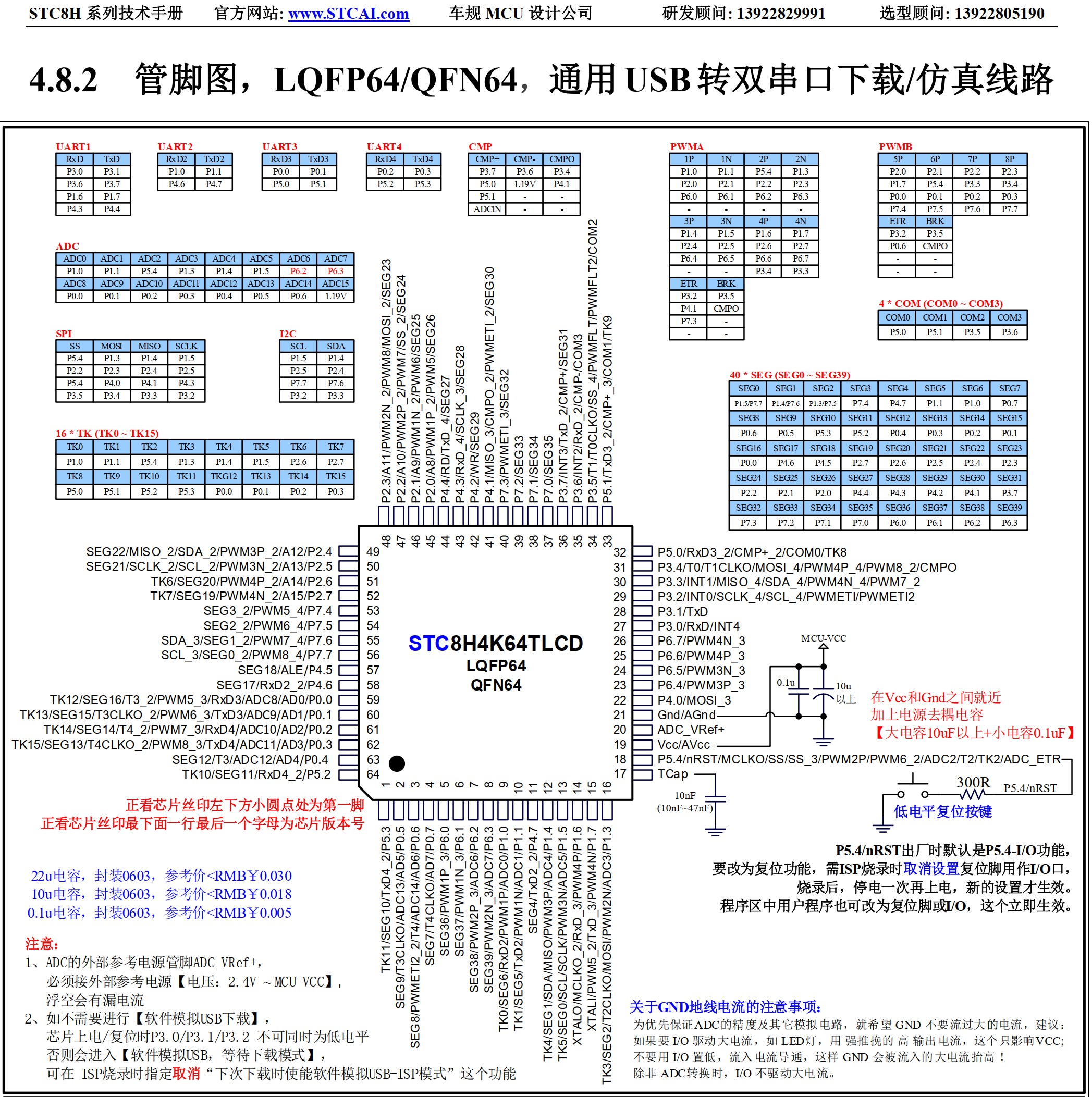

ADC的转换参考电压永远是ADC_VRef+ 和 1.19V 辅助固定信号源无关,如何接 ?

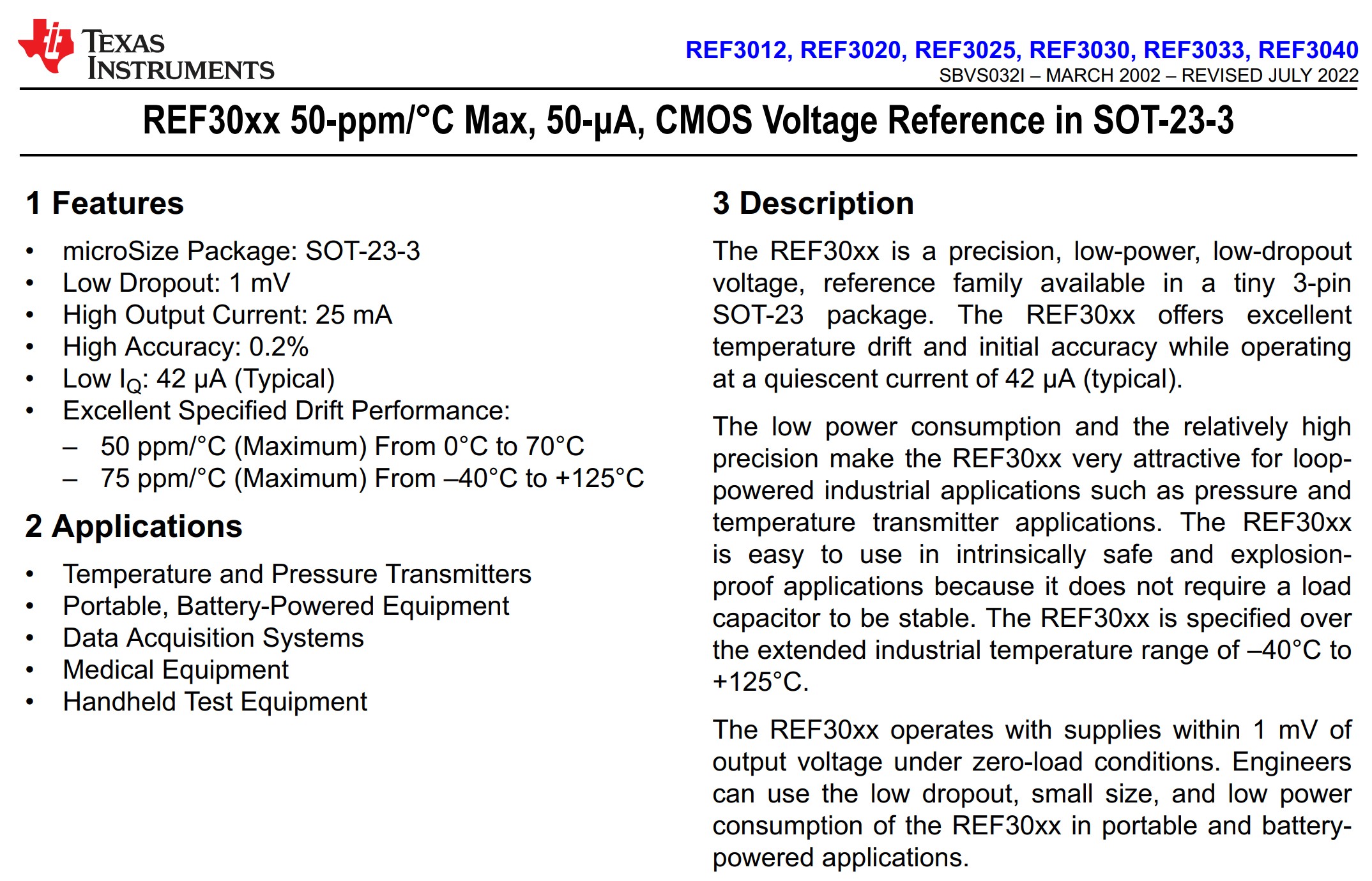

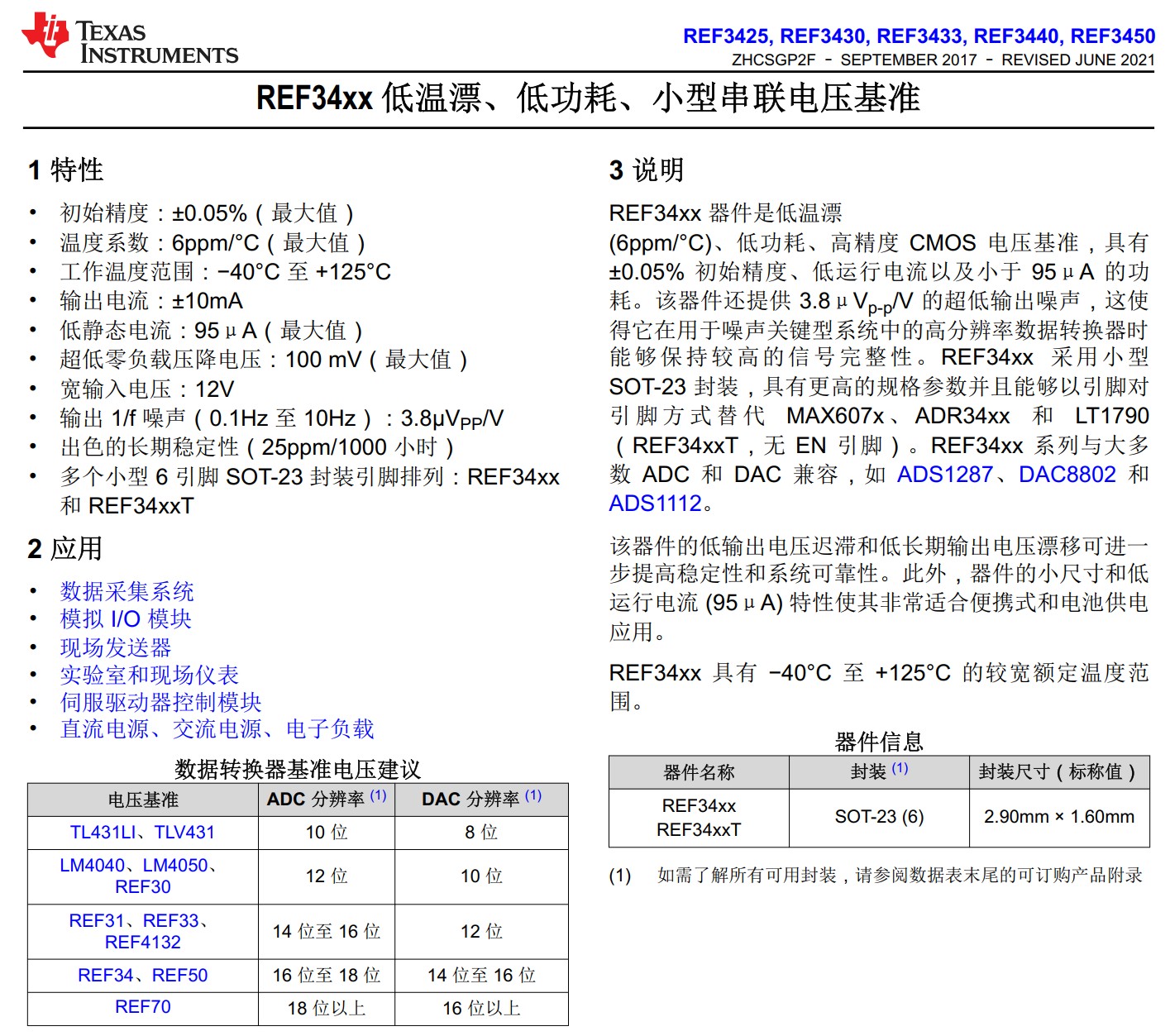

patch*** 发表于 2025-10-26 21:01
一般adc的Vref是单独的电压接入
要高精准参考源,还是要外接:
TL431A, TL431B,
REF3025,
REF3425 等
497
2548
2548
发表于 2025-11-3 23:09:20 | 显示全部楼层
神*** 发表于 2025-11-3 09:49
要高精准参考源,还是要外接:
TL431A, TL431B, REF3025, REF3425 等
喜欢用3V参考电压
学习
25432
 楼主| 发表于 2025-11-4 13:21:02 | 显示全部楼层
能用 2.5V 伏 参考源就用 2.5V,
2.5V 伏 参考源 的使用量大,采购时:
【2.5V 伏 参考源价格】<=【3.0V 伏 参考源价格】

数据手册见 顶楼附件:

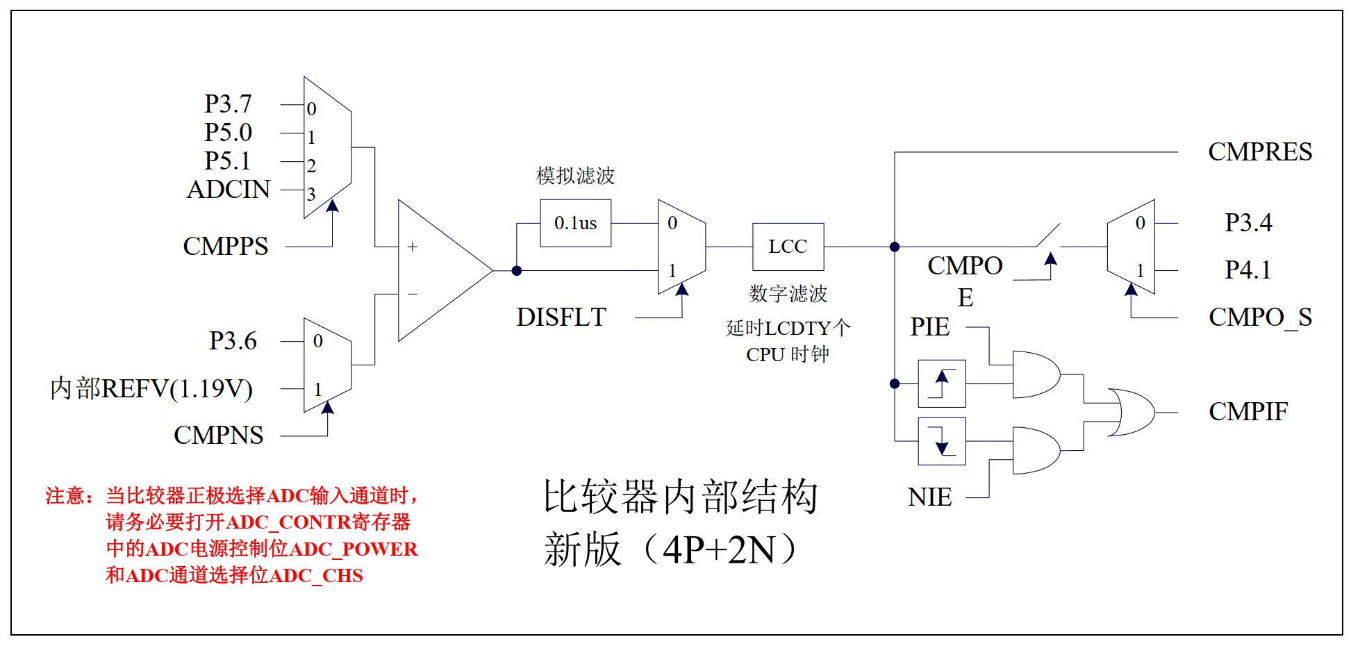

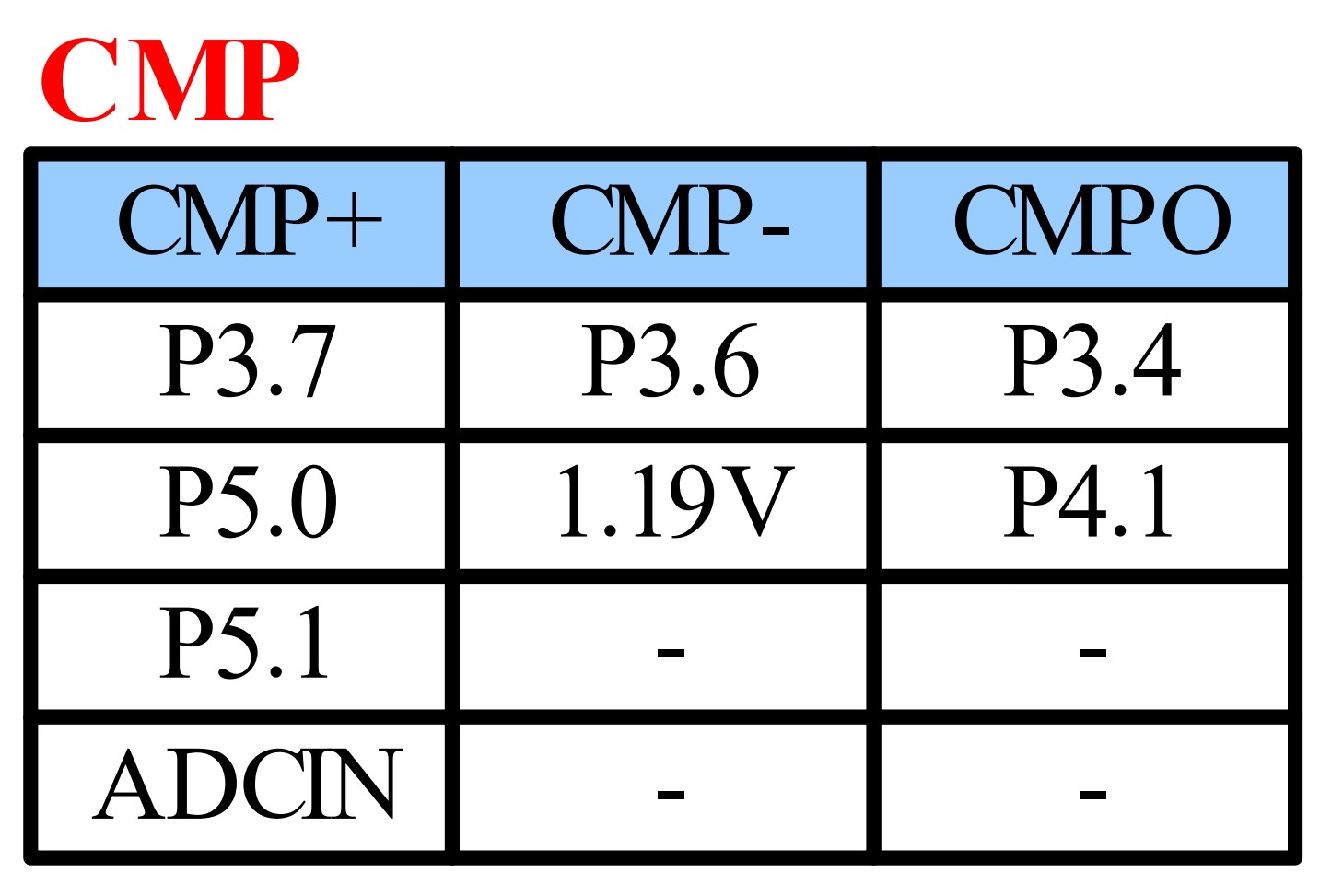

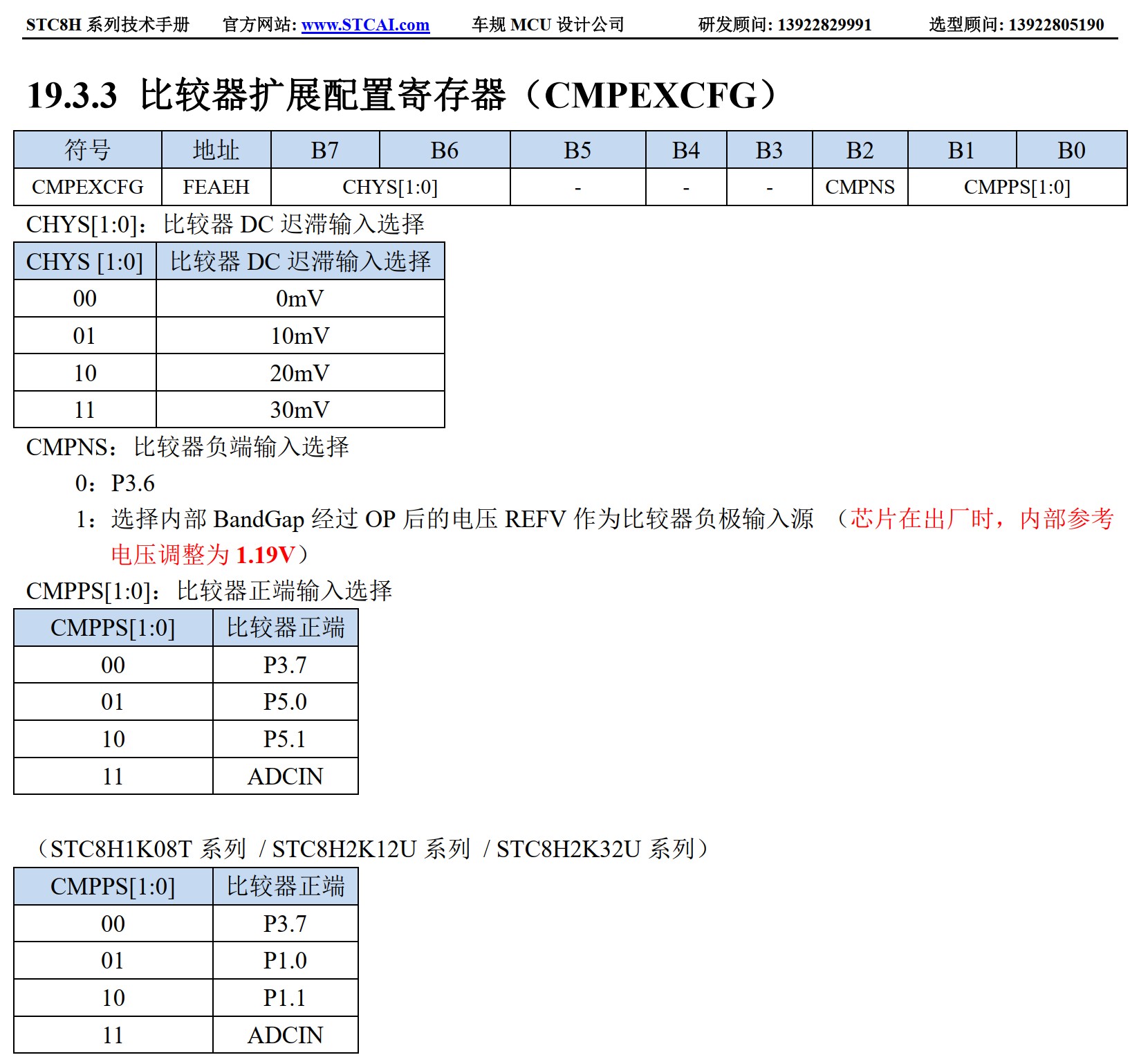

发表于 2025-12-25 17:25:27 | 显示全部楼层
260203_更新:
结论:比较器输入端口可以任意选择并随时切换。为了防止切换过程中误触发中断,可以先禁止,再切换。
  1. CMP_Disable();
  2. CMPP_SwitchP50();
  3. CMP_Enable();
原问题:
请教管理员:STC8H4K64TLCD,我打算分时使用两路比较器,
比较器正输入端从P5.0、P5.1或P3.7切换,
还是用ADC的输入切换?
手册写的分时复用选择ADC,但是我只用两路,
假如用P5.0和5.1不断切换可以吗?
CMPEXCFG &= ~0x03; //P3.7 为CMP+输入脚
// CMPEXCFG |= 0x01; //P5.0 为CMP+输入脚
// CMPEXCFG |= 0x02; //P5.1 为CMP+输入脚
// CMPEXCFG |= 0x03; //ADC 输入脚为CMP+输入脚
ADC是不是不断修改这条指令:ADC_CONTR = 0x80;
谢谢!
